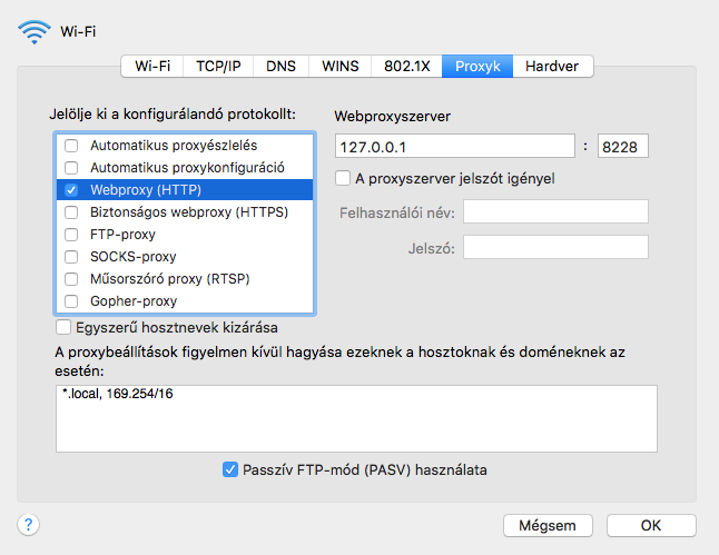

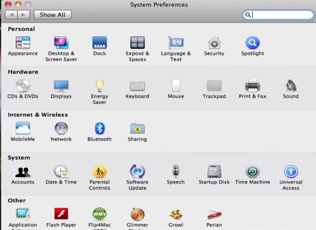

Így lenne ötösöm a lottón! A 8228-as portot a glimmerblocker használja. A böngésző így rajta keresztül futtatja a forgalmát, és képes kiszűrni a reklámokat stb...
Nézz szét a rendszer beállításokban, szerintem ott figyel a konfigurálója. -

Srácok... Ezt nem hiszem el... Először is nagyon köszönöm, hogy ilyen segítőkészek vagytok!!! De tényleg!
Szóval. Ne nevessetek ki
Megnyitottam a Chrome böngészőt. Majd ugye az is írt egy hibaüzenetet. Aztán "lenyitottam" szöveget és ott volt a megoldás! Nem a DNS-el volt a baj, hanem a proxy-val! Ki volt pipálva a Webproxy (HTTP). Higgyétek el nem én voltam! Ide soha nem nyúltam!
