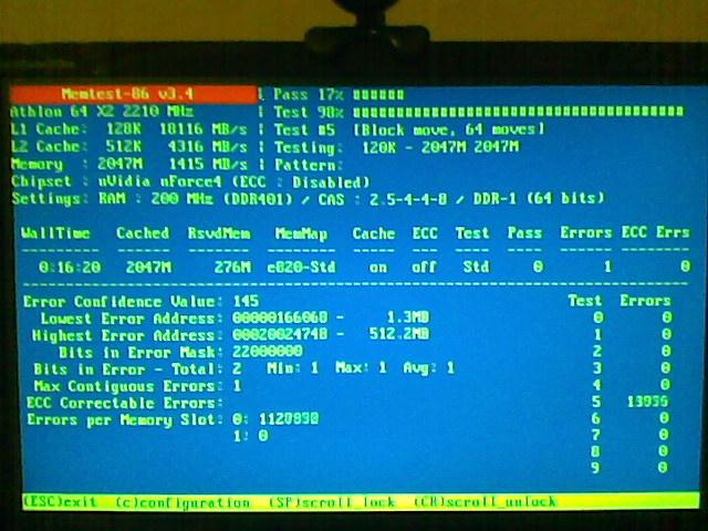

Urak,
még mindig elkélne a jó tanács. A múltkori "öröm" után keserűen tapasztaltam, hogy biza a 2GB nem üzemel zökkenőmentesen. Egy ideig még boldogult vele, de aztán szaporodtak a problémák, kék halálok. Legutóbb odáig jutottam, hogy már telepíteni sem tudtam a ringyózt (Vista, tudom, meg is érdemlem. Az XP felment ugyan, viszont a kék halálok száma napi viszonylatban már meghaladta a sokévi átlagot.) Elszántam magam és nyomtam memtesteket mindenféle variációban; a következő eredménnyel: DIMM1 és 3 működik csak, RAM-tól teljesen függetlenül. Azaz bármelyik modul van az DIMM1-ben, illetve a háromban, akkor hiba nélkül megvan a teszt. De csak egyedül! A DIMM2 és 4 esetében bármilyen variáció szapora sípoláshoz vezetett csak bútolás helyett. Amint mindkét modult betettem a DIMM1 és DIMM3-ba, onnan kezdve olyan 512-513 Mega tajékán elhasalt:
a memtest az ötös tesztnél. Persze ez vica versa ment, azaz a sorrend megcserélése után is ezt kaptam. CMOS-reset hegyeket alkalmaztam persze, és a membeállításoknál 'Auto'-ról 'By SPD'-re vettem az időzítéseket.
A következő lépés, hogy beleteszek egy 3000+-os procit és másik RAM-okat, de attól tartok, ennek a lapnak már ganyéztak.
Ötlet, vélemény, bármi segítség? -

koanla
No, megvolt a varázslás. Annyit segített a CMOS babrálása, hogy most az első és a harmadik szlotban megy a két modul együtt, de sehol máshol/semmilyen más kombinációban nem.
Köszönöm a segítséget mindkettőtöknek! Remélem, kitart a cucc addig, amíg kell. Már lassan két és fél éves, de még bírnia kéne. -
koanla
Azt a verziót is megnéztem, hogy a harmadikban maradt modul mellé a másikat végigtettem a maradék háromban, de csak a goromba csipogás-sorozattal válaszolt. Viszont amit aphra és Te is írtok a CMOS-ról, azt nem tettem még meg. Szóval kiásom ma a gépet a helyéről és végigpróbálom a rezetes megoldással is. Majd jelentekezem, hogy mi lett. Köszi addig is.

koanla
Egy szép(csúnya) napra virradóra nem indult a KN8 Ultra. Kétszer 1GB Infenion RAM van benne. Folyamatos, rövid csippantásokkal (köztük viszonylag hosszabb szünettel) adta tudtomra, hogy sztrájk van. Előtte ugyanezekkel a beállításokkal vígan működött már régóta; bioszhoz nem nyúltam, tuning nincs, a memóriák kezelését az SPD alapján állítja be az alaplap és mindkét modul egyforma, stb.
A lényeg, hogy kivettem belőle mindkét modult és egyenként elkezdtem a szlotokba visszatenni őket felváltva. Az egyetlen eset, ami működésre bírja a rendszert, ha csak a hármas szlotban van egy darab modul (előtte természetesen az egyes és kettes szlotban csücsültek) és az lehet akármelyik. Vagyis nem a RAM-mal lehet a gond, hanem az alaplappal. Találkozott már valaki ezzel a problémával és ha igen, mi volt a megoldás? Valamiért azt sejtem, hogy kuka lesz, de azért Nátha... Igazából azért nem bánnám, ha menne két gigával; most kicsit hiányzik a másik modul.Köszi!
