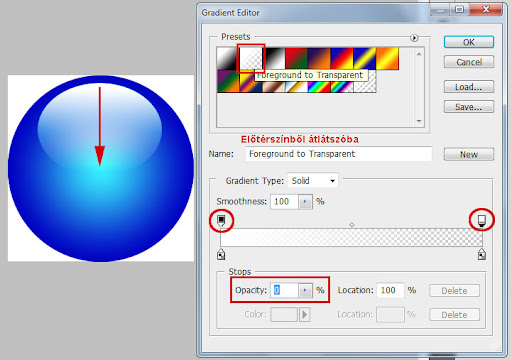

új réteget létrehozol (Margue tool), ahol a színátmenetet szeretnéd, tetszőleges színnel kitöltöd.
réteg kitöltést (fill) 0%-ra veszed. Réteg stílus: színátmenet átfedés (gradient overlay), itt lehet játszani a szöggel, színekkel, és a keverési móddal, valamint az áttetszőséggel (globálisan, vagy az átmenet egyes általad meghatározott pontjain is, ezzel valóban átmenet lesz az átlátszóságban is).
Leírva nagyon bonyolult, ha csinálod, akkor tutira az "ÁÁÁ, ez aaaaaz!" mondatot fogod ismételgetni...

Nem tudom, konkrétan mire gondolsz, de itt van egy kép segítségnek.
Bekarikáztam rajta, amit ki kell választani. Először is, a második presetet, az "Előtérszínből átlátszóba" kell kiválasztani. Itt értelemszerűen az az előtér szín, ami a palettádon. Persze, meg tudod változtatni.
A gradient fenti filctollaira kattintva, az alatta lévő Opacity mezőben tudod beállítani az áttetszőséget. Ha leveszed 0-ra teljesen átlátszó lesz. Az alsó (bekarikázatlan) filctollakkal a színt állathatod be.
Ezzel a beállítással szoktuk a képen látható – ma oly divatos – tükröződéseket kreálni.
Szerkesztés:
No, jól van; úgy látom, addig tököltem a képpel, amíg megelőztél. No, nem baj. Majd jól jön másnak.

A gradientben nincs színátmenet, csak átlátszóság-átmenet, ugye?
Gradient tool legyen kiválasztva, és felül a Transparency checkbox-ot próbáld.Ja, és Normal módban legyen a tool (szintén a felső sorban lehet beállítani), ha azt akarod hogy teljesen fedjen ott, ahol már 100%-os a szín.
Hi!
Van egy fekete-fehér képem és szeretnék rátenni egy ilyen átmenetet, de úgy, hogy ez az átmenet (egyébként Gradient Tool-al csináltam) átlátszó legyen, tehát látszódjon a mögötte lévő fekete-fehér kép is.
Ezt hogyan tudom megcsinálni?Ui.: ha csak a G. Tool-t kell átlátszóvá tennem, akkor érdekelne, hogy azt hogyan kell

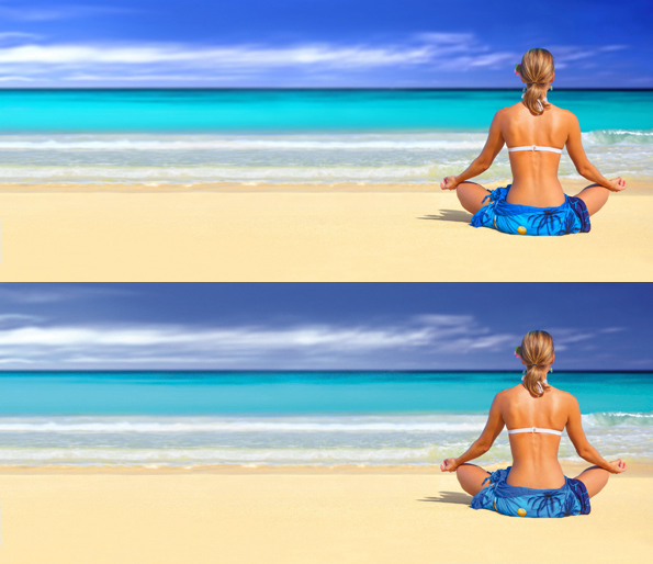

A színterek átfedése miatt van...
Konvertáláskor az RGB színt a legközelebbi CMYK-ra fordítja... az meg ez.
Kijelölöd az eget, ctrl+U, és olyan -akár- lila eget raksz, hogy na. -

Soha nem is fogod tudni eltüntetni. Amíg egy monitor 16 millió színárnyalatot képes megjelníteni, az ofszet technológia csak ötezret. Ezért szokott sokba kerülni a webtigriseknek az első nyomdai meló (amiért persze a nyomdánál reklamálnak).
scott_free
sziasztok,
RGB --> CMYK konverzióval lenne egy kis gondom, mégpedig ez:
ahogy látható, a világoskék színek teljesen eltűntek a képről - mintha beborult volna az ég.
lehet ezzel valamit kezdeni?
a nyomdában mutatták, hogy van a PS-ben ilyen "színtartomány-figyelmeztetés", be is kapcsolom, de eltüntetni nem igazán sikerül a szürke területeket. (amik ugye a képen világoskékek)
a PS-t csak mérsékelten ismerem.köszi minden segítséget!

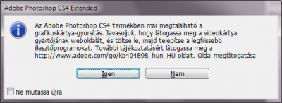

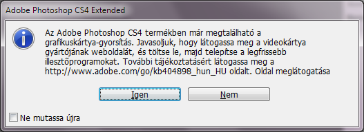

El olvastam amit ajánlotál GPU hibajelenségek megoldásaira.Igazán megmondva olyan az egész mint amikor kisérletezget az ember most ezt kapcsold be most ezt kapcsold ki de ha nem megy akkor kappcsold ki a GPU-t és használd ugy,mert a vége mindegyiknek az!
Nekem valami olyan érzésem van mint annak idején a Vistával kapcsolatban hogy már az elsö héten hozták javito frissitést mert ez nem volt jo az nem ment ,és uttána jött hogy ezt jelöld be ezt vedd ki..,vegyél uj gépet ha az semm jo tedd vissza a réggi rendszert.És mi lett a vége ki jött Win7-t.Én szerintem igazán nem foglalkoztak vele .Kikelet hozni egy uj verziot mert csökentek az eladások és összedoptak valamit,mert ha ki kapcsolod a GPU-t akkor olyan mint a CS3.És erre mi lesz a válasz mert rebesgetik CS5-t(ez a gondolat menet csak az én szélsöséges véleményem,))

Nekem nVidia 9600 GT 512MB Kártyám van! Én is látam a listát a kártyákrol és az alapján vetem .!
Sk8erPeter
#5628
Nekem 8800GT-m van, de ezzel az ablakkal még nem találkoztam... habár a 8800GT a teszteltek listáján van
Itt minden OK

Most olvasgatok:
A Photoshop CS4 GPU-t és OpenGL-t használó funkciói, és azok korlátozásai
Támogatott GPU-k és operációs rendszerek
List of tested graphics display cards in Photoshop CS4És itt konkrétan a tesztelt videókártyák között nincs az enyém (HD 3850), de ha a 4850-nel megy, meg a következőkkel is, akkor nem értem, miért ne kéne mennie az enyémben:
ATI Radeon
ATI Radeon 4850 512 MB
Radeon x3870 x2 512MB
Radeon x2900HD 512MB
ATI Radeon HD 2400 256MB
Radeon x1900XT 512MB
ATI Radeon x1800 - 512MB
Radeon x1800 256MBEsetleg más tapasztalt ilyen jelenséget a telepítést követően CS4-nél?
Az is jelezze, akinél nem volt (videókártya típusa?), megköszönném.
Szerk.: Persze nem azt kérem, hogy az egész topicot dobáljuk tele azzal, hogy "nekem nem!", "nekem igen!", csak pár ember tapasztalata is jól jönne.
Sk8erPeter
Hát ez nem volt túl meggyőző, mert pont, hogy ráfeküdtek a hardveres gyorsításra. De ha esetleg tudsz ennek az ellenkezőjéről, akkor tájékoztass.
De neked milyen videókártyád van? Adatlapodon nincs semmi adat...
Érdekelne, hogy másnál is dobálja-e a hibát, vagy esetleg ATI-specifikus a probléma, vagy valami más van a háttérben. Nem igazán szoktam megelégedni azzal a válasszal, hogy "valami miatt nem megy".

Lehet, hogy volt korábban, de az alábbi ablak pattog fel a Photoshop megnyitásakor (tudom, hogy le lehetne lőni, de én az okát szeretném megszüntetni), és nem vágom, miért, pedig elvileg a legfrissebb ATI-driver van fent a gépen. Videókártya: SAPPHIRE HD 3850 256MB.
Mondjuk most az jutott eszembe, hogy a Windows 7-tel együtt jött a DirectX 11 is, lehet, hogy az a gáz, hogy az én kártyám még csak DirectX 10.1-et támogat?
Vagy ennek nincs köze hozzá?
Köszi a segítséget!
"Az Adobe Photoshop CS4 termékben már megtalálható a grafikuskártya-gyorsítás. Javasoljuk, hogy látogassa meg a videokártya gyártójának weboldalát, és töltse le, majd telepítse a legfrissebb illesztõprogramokat. További tájékoztatásért látogassa meg a
http://www.adobe.com/go/kb404898_hun_HU oldalt." -

Egyébként, amit adtál linket ott találtam még érdekességeket. Kipróbáltam pl. a "szellem" készítést is. Az egész egyszerű
Azzal ilyet hoztam össze: [link].

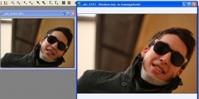

Nekem XP-n teljesen megfelelt a Wkép és faxmegjelenítője. Azonban a W7-ben olyan kibeb***ul lassú lett, hogy kénytelen voltam feltenni egy IrfanView-t. Amivel mellesleg nem is jártam rosszul, mert kellemesen meglepődtem, hogy a PSD fájlokat is meg tudja jeleníteni.
A Hidat sosem szerettem. Erőforrás pazarló alkalmazásnak tartom.
