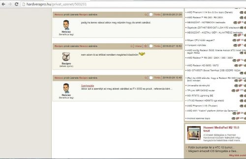

Ez nem nevezhető tökéletes terülésnek
[link] enyhe hiány volt rajta a kupaktalanitást azért vállaltam be mivel polírozás se segített kb. semmit a kupakon se a vizes blokkon , ott nem volt forr anyag ahol látszik
a kupak full tiszta volt nem volt rajta forr anyag semmi ... -

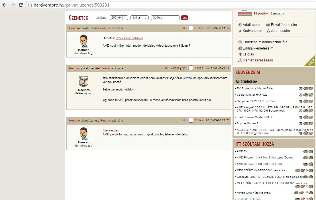

Jó, leveszed. ÉS? A forrasztásnál milyen házilagos és jobb megoldást javasolsz oda?
Ne gyere az ilyen-olyan pasztákkal, amikor a forraszanyag tökéletesen terül, gyárilag zárványmentes és fémes kötés... Egy "értelmes" oka lehet az AMD delidnek, a kupak nélküli használat. De kevés olyan bátor legény van, aki ezt megtenné, másrészt mindennapos használatra nincs értelme, bencselés, extrém tuning más tészta, de ők nem fogják pénzért valakivel leszedetni a kupakot. AMD kupak jó, kár basztatni - mondjuk lehet már öregszem, nem akarom "megjavítani", aminek nincs baja. -

Nem kell még az se ami a videoba van
FX és phenom 2 x4 is kaptam már le kupakot egy öngyújtó és 4 penge kell hozzá csak
és kb. fél perc melegítés és leesik a kupak a foraszto anyagot a chipről pengével vagy akár körömmel is lelehet rola kapirgálni
puha a forrasztó anyag rajta

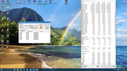

Nah adtam meg kis feszt a procinak.még mindig 1,4 alatt vagyok(FX-6300 4520Mhz)( medium LLC) Véletlen rámentettem a HWinfos képre amin a hőfokok voltak..a proci maximum hőfoka 51 fok volt a VR1-2 pedig 71°
Szerintem még tolhatnám a hűtés birná, vélemény javaslat?

Nos, egyelőre egy gyors eredmény, első nekifutásra.
4,0GHz - 1,164V
Azt hozzá kell tennem, hogy teljesítmény centrikusra állítottam a winben, mert különben a körök közti pihenőkben az LLC tehetetlensége miatt a VCore felugrált 1,176V-ra egy pillanatra. Talán lazább LLC-vel nem csinálná, de azt most nem piszkáltam, hagytam UltraHigh-on.#65089 pipo112: 4,5 GHz-en nem rossz!
Azért megnézhetnéd 4,0GHz-en is.#65091 Kolbi_30: Habugi jóvoltából [link].

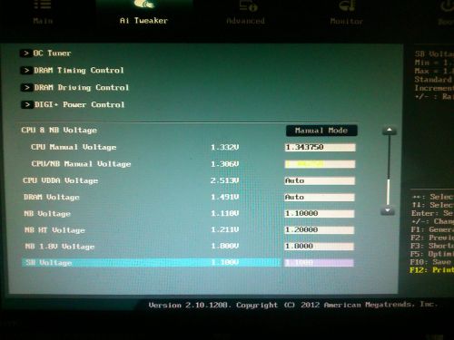

Sikerült összehoznom egy "stabil" tuningot 3-4 óra Prime95 mind a 3 tesztjében. Ha ez nem lenne elég akkor kérlek jelezzétek és akkor nekifutok még egyszer, hosszabb idővel...
A helyzet a következő: A biosban a feszültséget manual mod-ban állítottam be, de mint mondtátok ha nem állítom offset modba akkor a későbbiekben energiatakarékos funkciók ide-oda, az órajel állandó marad.
Az lenne a kérdésem, hogy ezek után mit állítsak offset mod-ban, hogy a későbbiekben ne ütközzek kellemetlenségekbe, de ne is zabálja az áramot az állandó órajel miatt.
Képet a beállításokról szükség esetén küldök!
A válaszokat előre is köszönöm!

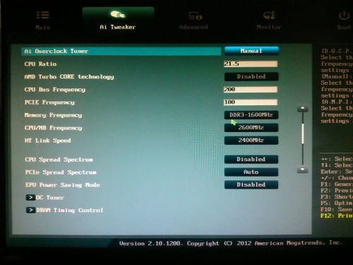

Első körben CPU-NB-t veheted lejjebb, ahogy írták, benchmarkon kívül sokat nem jelent.
RAM feszt manuálisan lődd be. Időzítést hagyd a gyárin, majd ha stabil az OC, akkor piszkáld.
Legtöbb tuning ezen bukik, h mindent egyszerre állítanak és a fene tudja minek hol a vége...

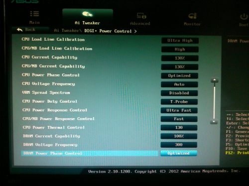

CPU power response az ultra fast az alap? Mert mintha nem az lenne, ez meg a VRM-et fűtheti...
C1E, C6 enabled lehet
CPU fesz legyen 1,42 V és tesztelve onnan lépkedj lefelé.Monitorozásra Open HW monitor. Nem frissül sajna, pedig jó cucc, FX-9xxx frekit szarul írja, többi OK.

Amennyiben éhesebb a procid az átlagnál simán elképzelhető hogy több feszt kér a
stabilmegboríthatatlan 4.3-hoz.Ám mielőtt azt állítgatni kezded, CPU-NB vedd le 2600ról 2200-ra és úgy menj neki a Primenak.
Dram feszt is ildomos lenne arra belőnöd kézzel ami a specifikációiban szerepel, egy Auton felejtett beállítás simán lehet a galibák okozója, mondanám is pontosan mennyire de üres az adatlapod sajnos.

Ezen beállítással futott "stabilan" a rendszer (AIDA64 stress 9,5 óra, cinebench jópárszor, 3dmmark párszor).
Viszont ahogy mondtátok, a prime95 alatt nagyon hamar a kék képernyő fogadott.
Próbáltam offset módban "+" és "-" értékek mellett is valamiért túl nagy feszültségeket adott (CPU 1.4 fölött, NB 1.45).Az NB-re gyanakszom még, lehet jobb lenne ha auto-ba raknám, de akkor meg túl nagy feszt ad neki és szerintem attól még a CPU se lenne stabil.
Milyen beállítással próbálkozzak, min változtassak? Jó lenne összehozni, szerintem egy CM 212 plus-al még hoznia kéne a 4,3 Ghz-t ha mások hasonló konfiggal 4,5 Ghz-t is kicsikartak (...vagy még többet). -

Az elég szép kis drop. Told rá akkor a 100% LLC beállítást.
perfegor17
Sikerült stabilizálni 4,8ghz-n biosban 1,465v-ra van állítva cpu-z pedig 1,425-nek írja terhelés közben.
