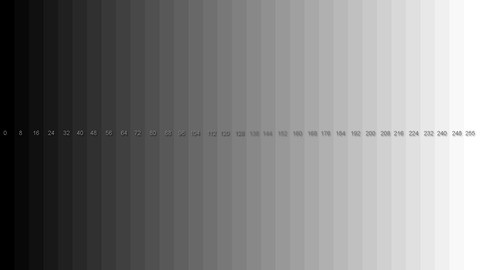

Alfajiri
Már a Kodi topikban is feltettem a kérdést, de itt sokkal aktuálisabb.
S912-es androidos rendszeren időnként elsötétül a kép kb. 15-25 százalékkal.
(Talán olyan alvó mód után, amit nem a távirányítóval kezdeményeztem, de ez nem teljesen biztos.)
A mellékelt tesztábrán az első négy sáv egynek látszik
Pl.: [link]
Itt is csak azt írják megoldásnak, amit magamtól is kitaláltam.
El kell indítani egy másik lejátszóval egy média fájlt.
A linkelt helyen 16.1-es Kodinál jelentkezik a probléma.
Tehát biztosan nem a 17-es teszt verzió miatt van, amit használok.Ötlet?

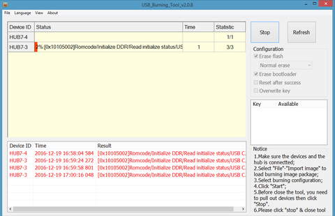

junkpod
Most neztunk meg egy moviesharkos mozit, a memória most 1344/1819MB és 60 fokos a cpu. A max 150-darabos filmtar és addonok 2,1GB helyet foglalnak a storage-et particion.
Technoman
djnice #11921 üzenetére
djnice:
Köszi az ötletet, már próbálom is. Majd referálok.Pelican & pinnacle
HúúÚÚÚ, ez kicsit bonyolult.
Az ismerősom, aki nagykerezik és aki a boxot rendelte nekem, azt mondta, hogy megkérdezte a forgalmazótól (Cedrus Kft), hogy mit lehet csinálni. A Cédrus -állítólag- már felkészült az ilyen hülyékre -mint én- és kiadott egy kimondottan VENZ-re írt LE-t (LibreELEC-Venz_V10.aarch64-7.0.2.001)
Ez az amit nekem is sikerült feltenni, egy fórumtag tanácsára.
A gond csak az, hogy az eredeti op-ot (5.1-et) azért nem sikerült visszatelepíteni, a kocka ismerősömnek, mert mindig azt írja ki, hogy a feltenni szándékozott Droid op régebbi, mint a jelenleg használt -a fenti- LE op és állandóan megtagadja a telepítését (?)
Jelenleg itt tartunk. A srácot nem akarom így az ünnepek előtt/alatt csesztetni. Januárban -ha addig még nem b@sztam ki ezt a Venzt az ablakon- visszatérünk a dologra. Addig viszont nem szeretnék KODI nélkül maradni. -

Erről a hibaüzenetről tudtok valamit? Kivettem az memóriakártyát, szerencsére a "gyári" működik. Jó, hogy így lehet kísérletezni. Egyébként melyik most a legstabilabb, ajánlott verzió? Felteszem tiszta telepítéssel, ha nincs gond inkább nem is frissítem.

azbest
Ciccuka #11906 üzenetére
a driver sikerült fentennie az usb burning tool telepítőnek?
ha nem ott a telepített program könyvtárában elvileg
1.) On your computer, go to C:\Program Files\Amlogic\USB_Burning_Tool\WorldCup_Device.
In that folder is an exe file named, "InstallDriver.exe", run that, if you get permission dialog popups, allow them. -
