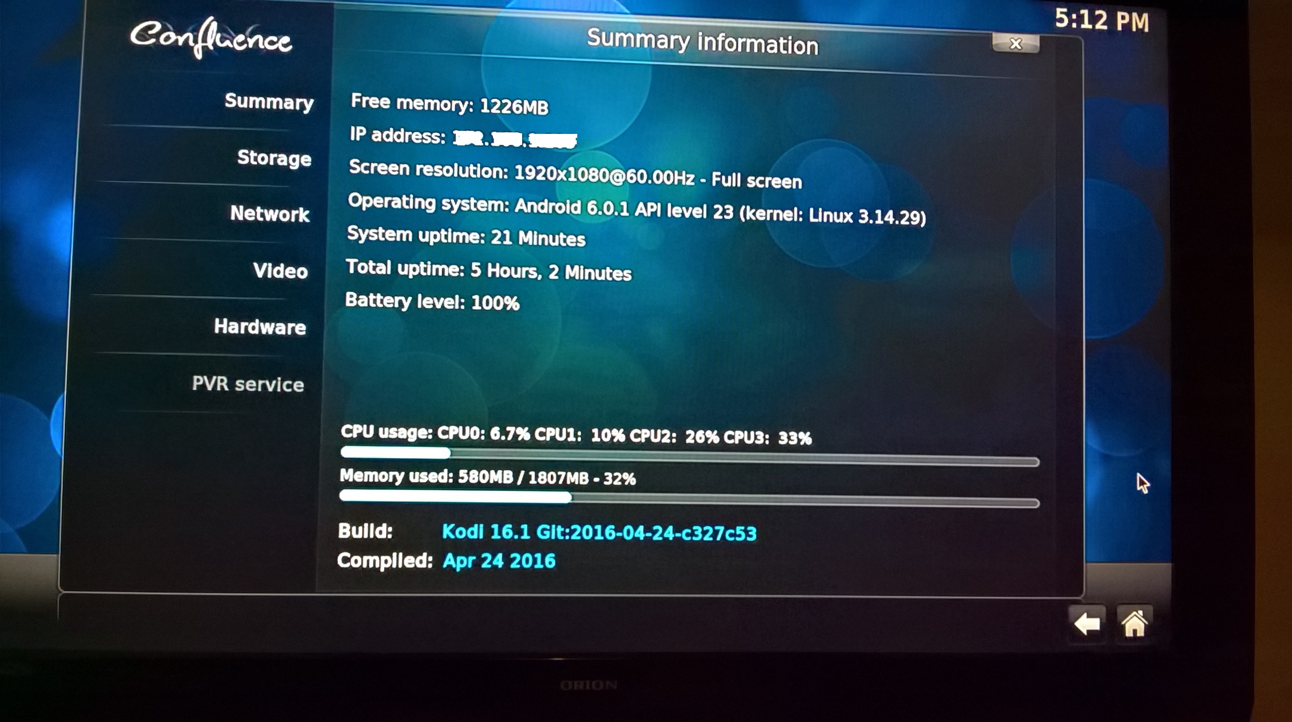

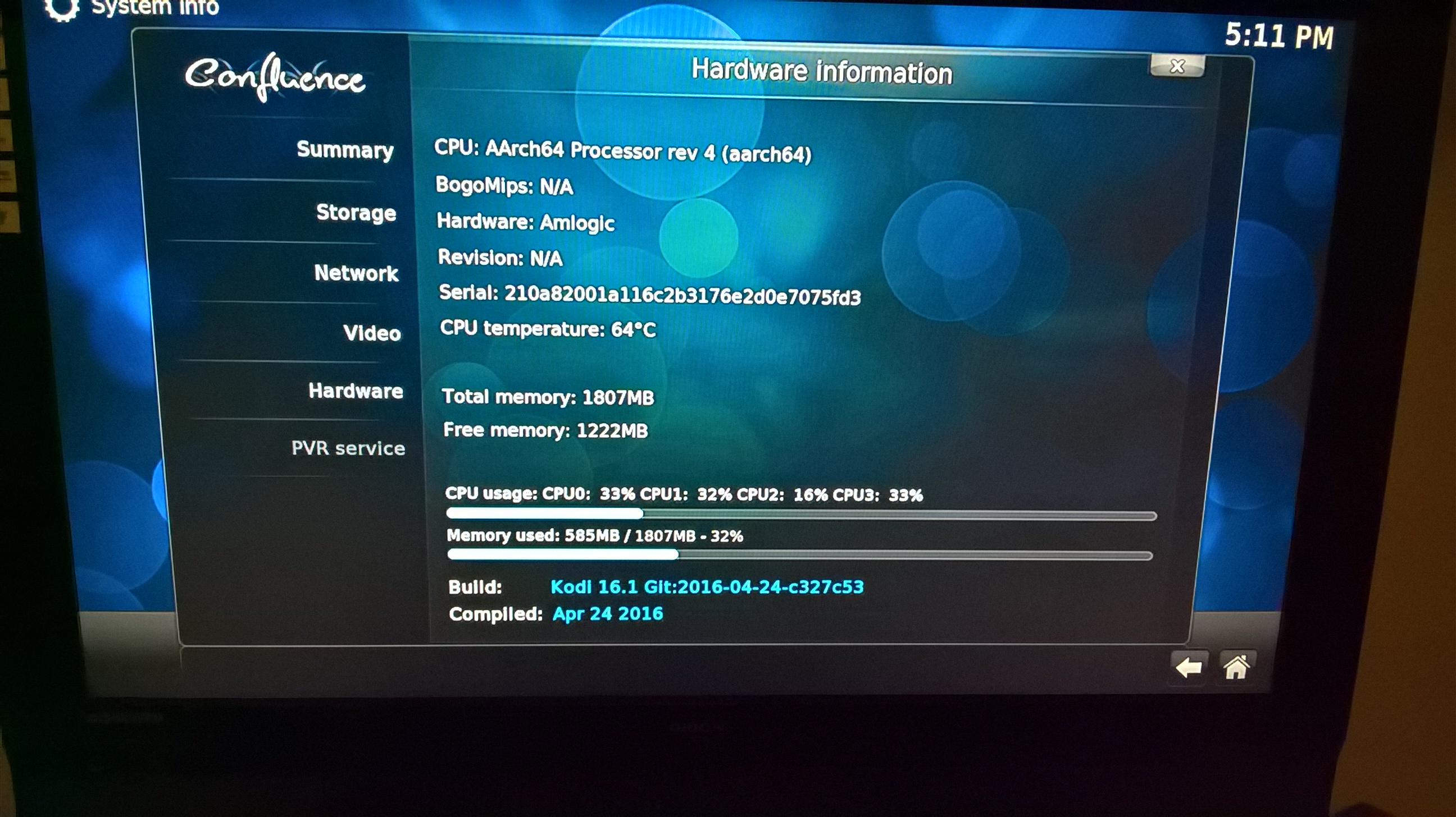

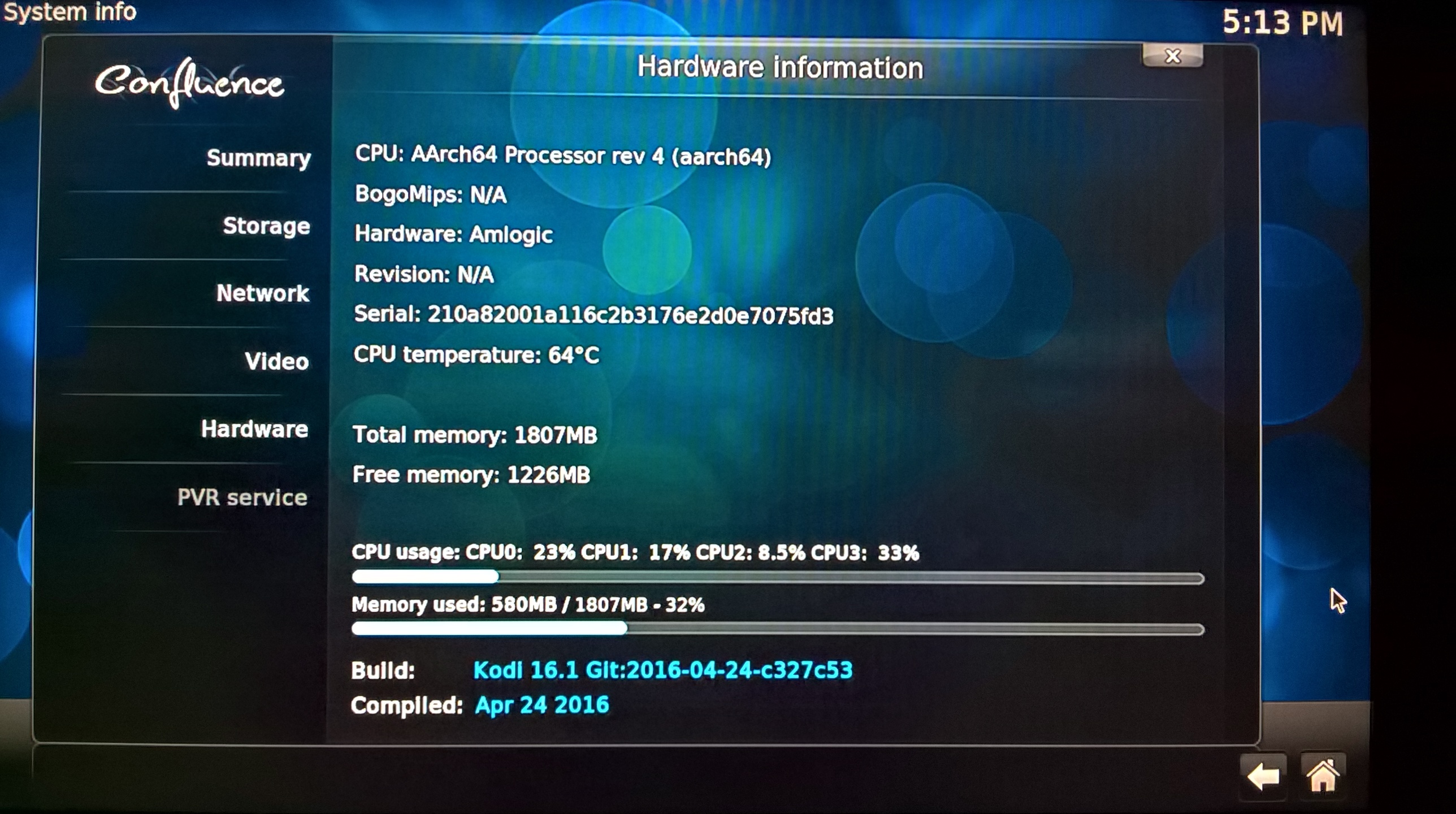

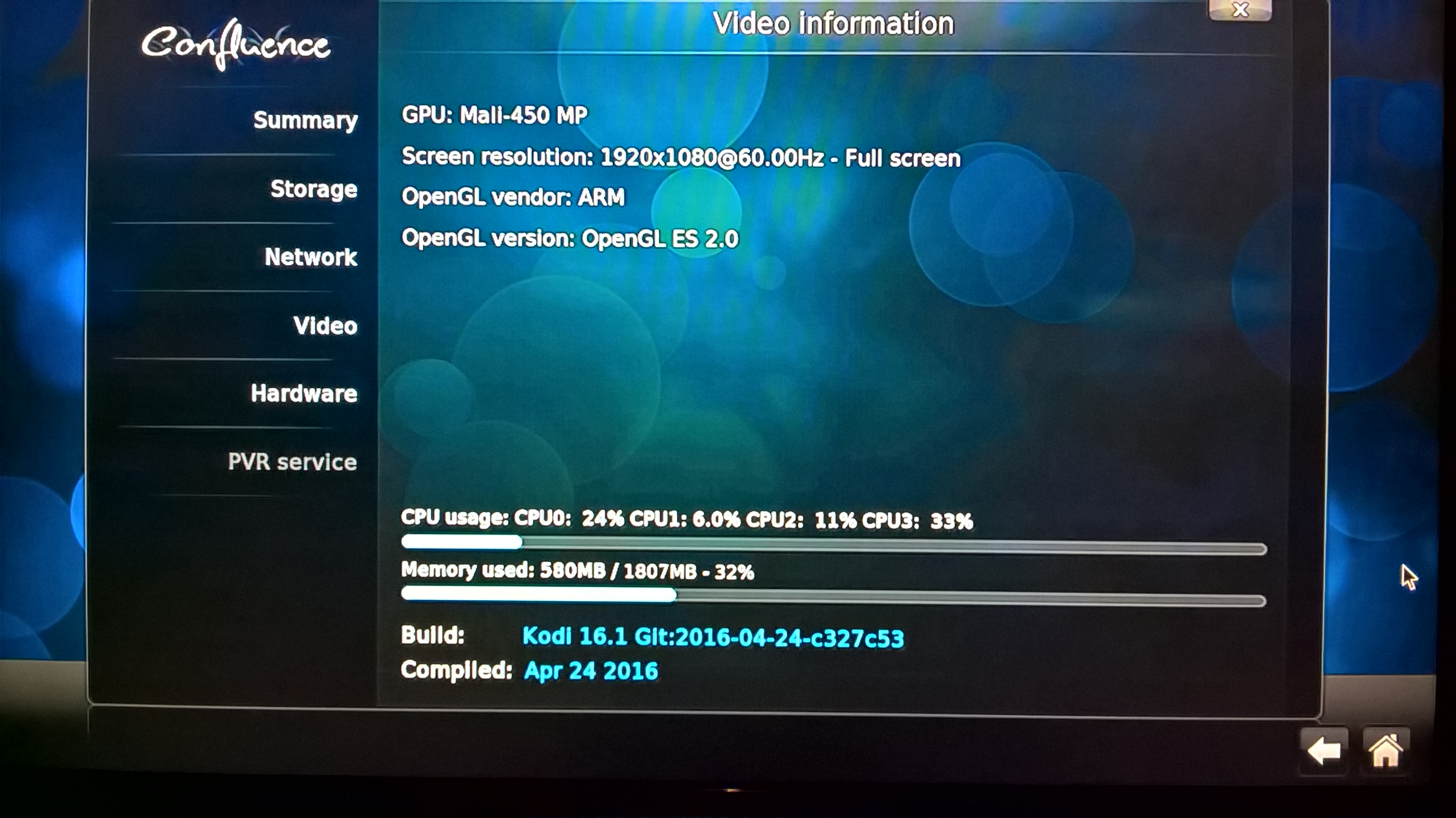

#12760
Szia. Úgy néz ki megoldódott a dolog. Amúgy ezek a beállítások hogy jelentek meg neked? Vagy a monitor beállításait látom rajta ha jól értelmezem?
A tv-n a kép beállításnál olyan opciók voltak, hogy Dinamikus/Természetes/Mozi.
Na a Dinamikus jött be, ott a színhőmérsékletet lehetett még váltani hideg/meleg/természetes. Akkor kontraszt, szín, világosság. Kb. 2órát elszórakoztam vele, mert vagy kifakítottam v. sötét lett. A végén köztes megoldást találtam és felírtam az értékeket
Viszont a TV adáshoz másik beállítást kalibráltam, és érdekes ha váltok akkor megjegyzi.
Összességében első nekiugrásnál kimaradt a jobbra-balra nyíl és így a Dinamikus/Természetes/Mozi verzió.(#12761) Pelican

HDR-t kikapcsoltam.Ígértem pár képet a rendszerről azok pedig:
