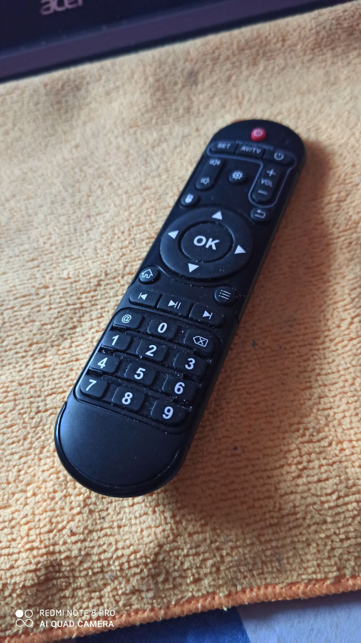

Necro_Ramone
#74646
Jó hát nem egy minőségi darab az biztos de eddig ez a legjobb amit gyárilag kaptam tv boxhoz . Akkor képzeld milyen lehetett a többi 😄 . Én majd később veszek egy jobb bluetooth-os távirányítót .
Necro_Ramone
Imi1981
Necro_Ramone
#74636
Nekem nagyon jól működik a távirányító! Még csak oda se kell fordítani a tv box felé. Nem elem baja van? Vagy nem ugyan olyat adnak minden x96 max plus-hoz ?
Necro_Ramone
Megoldottam a HDMI CEC-el, a TV (Sony) távirányítójával működik.
Beni2360
Necro_Ramone
#74636
Érdekes mivel a napokban pont azt írta valaki, hogy neki nagyon bejön a távja mivel alig kell célozni és érzékel mindent.
Én meg vagyok elégedve vele nincs gondom az érzékelésekkel, csak egy kicsit zavar a számsor felé helyezett gombok amik általában alul vannak. Napi szinten használom a többi boxom most nincs beüzemelve.
redbiro - lehet, hogy a boxban van gubanc az érzékelővel. -
Necro_Ramone
#74636
szemre ugyanaz mint amit az X2-es sima MAX-hoz adtak, ott is gyalázatos.
Necro_Ramone
Ma megjött az X96 MAX Plus, gyári androiddal használom(nám), de az irányítója nagyon szar, tíz inputból 3-4-5 általában odavész. Ez normális?
