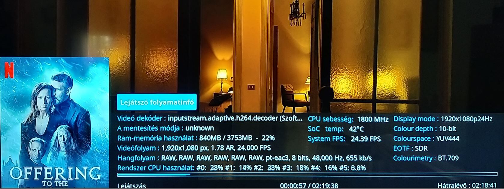

Most belefutottam egy olyanba, hogy egy új sorozatévad elkezdésével nagyon elkezdett szaggatni a lejátszás. Az összefoglaló és néhány hozzászólás szerint beállítottam a CE-t, hogy kadenciahelyes legyen (Settings --> Player --> Videos --> Adjust display refresh rate: On start / stop; ugyanitt Sync playback to display: kikapcsolva; System --> Display --> Resolution: 1920x1080p 60Hz). Eddig nem volt gondom semmilyen tartalommal.
A nézett videon az alábbiakat látom a Player Process Info alatt:
am-mpeg4(HW)
Videófolyam: 624x352p, 0.00 AR, 25.000 FPS, 1014 kb/s
Hangfolyam: FL, FR, ff-mp3float, 32 bits, 48000 HZ, 162 kb/s
1920x1080p 50 HZ
10-bit, YUV444
SDR BT.709Amennyiben érdekes, egy LG55UH7707 TV-re van a CE kötve.
Gondolom a 25 FPS-el van baja, de ezen hogyan tudnék segíteni? Nyílván triviális a megoldása a dolognak és csak én siklottam el valami felett a beállítások között... Sajnos az egész évad ebben a formátumban van

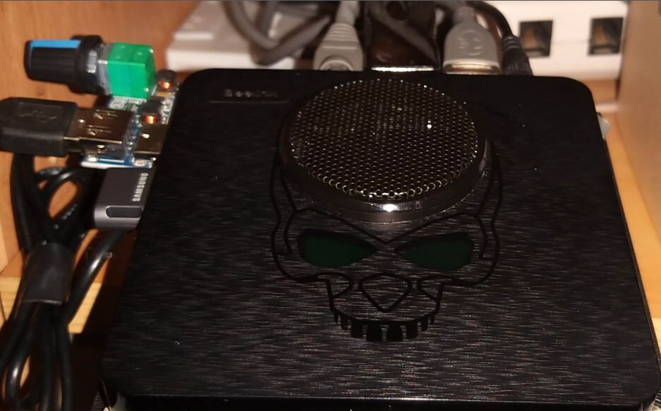

Szó volt mostanában a hűtésmodról. Megmutatom az én Beelink GT-Kingemet.
Nagyon jó box, stabil, és ajánlott vétel. Most induláskor 40 fok kb..
Van még x2, X3 is itthon de azok messze vannak ettől, igaz olcsóbbak is...Alapból sem volt túl meleg, anno Droidmester tett bele egy hővezető lapot a gyári paszta helyett. Szóval 60-66 fok volt max. A Szoba most 25 fokos, és a cucc egy zárt szekrényben van.. A box négy sarkán van a ventillátor széléhez pöttyintve .
Először leszedtem a box alját és tettem alá egy usb-s router ventillátort és egy regulátort amivel a fordulatot egészen kicsire levettem, így hangtalan ( 58-60 C max). Aztán a napokban eszembe jutott hogy annó vettem egy kis hangszóró grillt, így a tetejét a soc felett kiszúrtam egy 50-es körkivágóval, és ráragasztottam a kis grillt. Ezekkel már egy FHD-s netflix szoftveres dekódolású film végére 49 C lett, ill utána a Gemini man 4K 60-as végére 50 C. Szóval a kivágás hozott még majd 10 fokot. Össz kb. 18 dollár voltLehet olcsóbban is megoldani de ezek kb minden más boxhoz is használhatóak.
Ventillátor, szabályozó poti, hangszóró grill. -

A ragasztó kellene egy ilyen hűtő rögzítéséhez:
€ 4,33 | WE DO HEATSINK 12pcs 28x28x8mm Aluminium Radiator Heatsink Cooler With Thermal Tapes For Electronic Products
Van otthon 2db X96 Max+ ezért lepróbálnám a gyári hővezetővel ami a bordán van és MX2-vel is mekkora a különbség -
