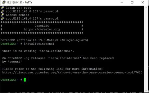

Valaki tudna segíteni? Felezős módszerrel fent lévő 9.2.6-ot hogy tudom lecserélni matrixra? SD kártyán ott csücsül a Mátrix, minden okés vele. -x módszerrel nem sikerül feltenni. Dolgozik, a végén kiírja hogy kész, de marad a belső tárhelyen a 9.2.6.

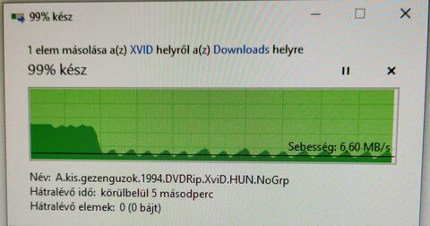

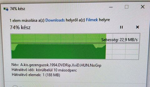

Kérnék kis segítséget.
Ez normális?
pc-ről s905x emmc-re másoltam Gbit LAN adapteren keresztül:kb 30%-ig megy ~30MB/s- el aztán belassul.
Majd vissza boxról PC-re:Lassabb de egyenletes.
# lsusb
Bus 002 Device 001: ID 1d6b:0003 Linux Foundation 3.0 root hub
Bus 001 Device 005: ID 0b95:1790 ASIX Electronics Corp. AX88179 Gigabit EthernetBus 001 Device 004: ID 05e3:0610 Genesys Logic, Inc. 4-port hub
Bus 001 Device 001: ID 1d6b:0002 Linux Foundation 2.0 root hubSzóval kellene többet tudnia ennek a LAN adapternek?
Vagy törődjek bele, hogy ilyen $z@r?

Ha felezős módszerrel fent van x96 max+-on a CE belső tárhelyen, és az update mappába beteszem a matrix-ot, akkor befrissíti rendesen? Vagy parancssoros megoldással kell lecserélni a régit?

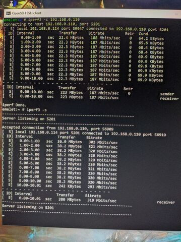

Szoasztok!
Megjött az Ugreen Gbit adapter amit egy X96s905 dobozba böktem. iperf3-al mérve akkor hozza az elméleti maximumot , ha a szerver ezen a boxon fut. Ha ő a kliens akkor már 180+ csak a sebesség:
Ez miért van? Van erre megoldás, hogy egyforma legyen?Egy Gbit switch van közben.

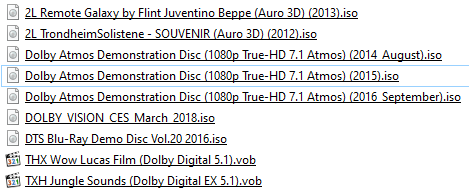

Fent van a Matrix + az addon is a Droidon. ISO-val még nem próbáltam, de mkv-val igen : egyszerűen nem tudok sztereónál több csatornát előcsalni belőle. Mindegy mit állítok az android menüjáben, minden csak sztereóban szól. A Kodi-ban természetesen beállítottam a 7.1 csatornát és a passtrough-t, de így sem megy. Próbáltam Atmos-t, 5.1-et, 7.1-et, de minden csak sztereo. CE alatt érdekes módon minden tökéletes. Mit rontok el?
