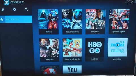

Csabi1984
Imi1981 #78747 üzenetére

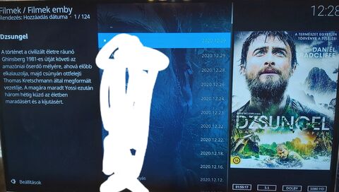

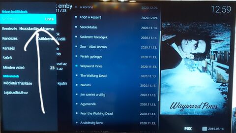

Hasonlóan néz ki nekem is a Skin felépítés csak Bordó. Ez a kék tetszetősebb jóval
Azt nem tudom megoldani, hogy ha hozzátársítom a Filmekhez az adott elérhetőségi útvonalat akkor magam választhassam ki milyen módba szeretném látni kb úgy mint az alsó képen
Bevallom nagyon idegesít, hogy ha van egy sorozatom akkor minden egyes részhez társít egy képet és saját maga kategorizálja ba ( nem rég került be, nem látott etc) -

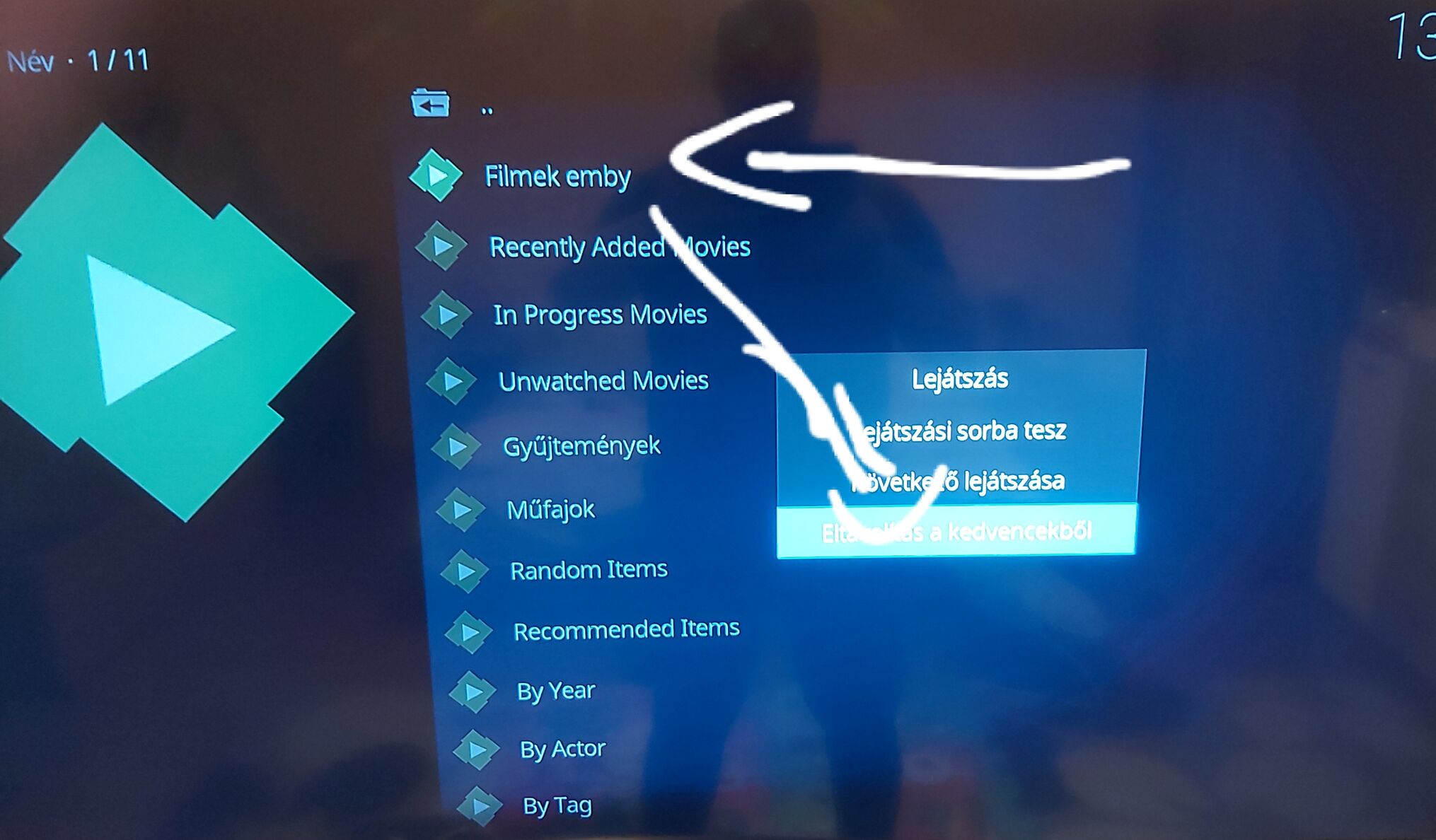

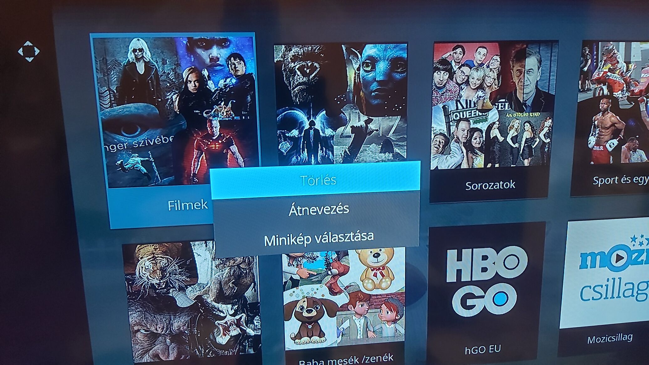

Mielőtt megszívatnám magam azt szeretném kérdezni, hogy van a Kodiban baloldalt
Filmek, Sorozatok,Videóklipek,Képek,Videók.
Azt megcsinálhatom, hogy pl a Sorozatokhoz hozzátársítom a PC-n lévő "Sorozatok megosztásomat"
"Videóklipekhez" azt a mappát amiben nekem a Videóklipek vannak,
"Film" filmes mappát?
Illetve lehet-e olyat, hogy ahol ezek a kategóriák vannak odarakjak egy olyan, hogy "NAS" ?
Vagy úgysem így fog működni?

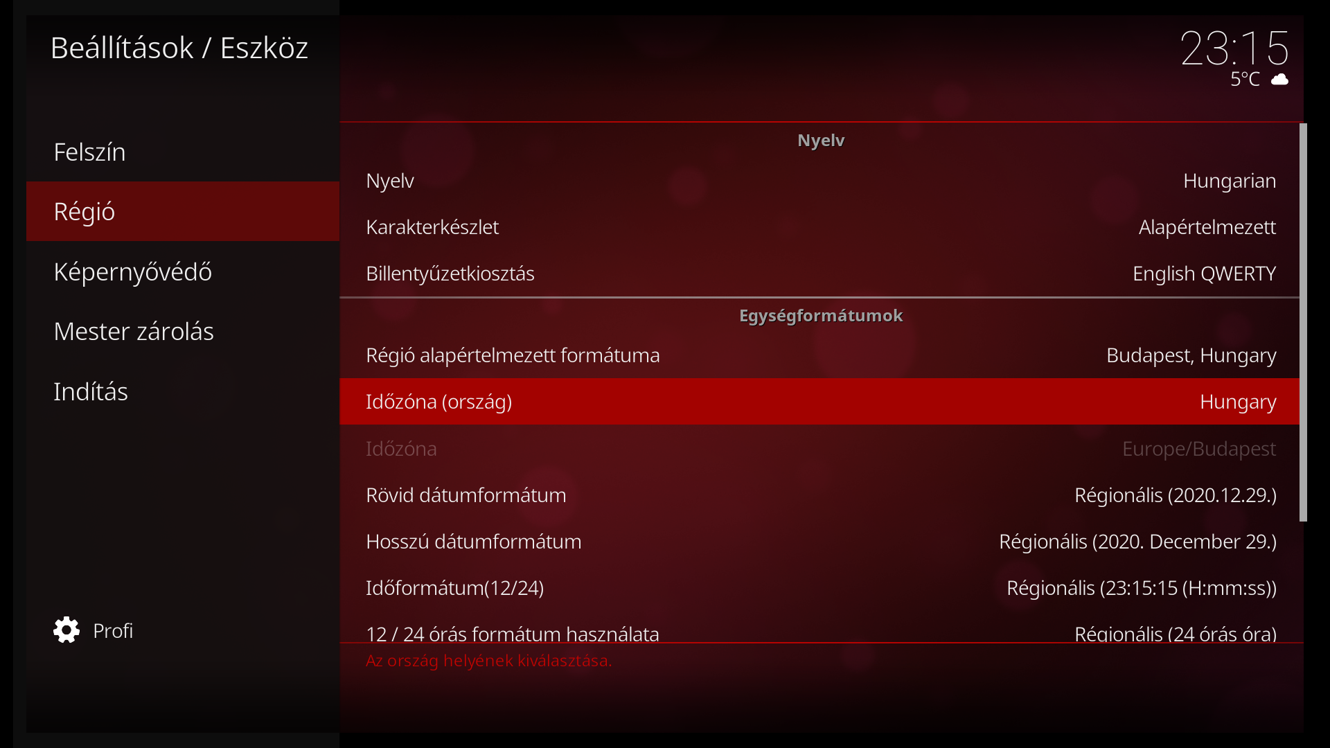

Beni2360
Csabi1984 #78722 üzenetére
Időzóna Beállítások.
blakey
Csabi1984 #78724 üzenetére
Akkor nem állítottad be a Kodiban az időzónát, vagy a router rossz infókat küld. A CE beállításainál a Hálózati résznél be tudod állítani az NTP szervert, de ez legyen az utolsó, szerintem csak az időzóna nem stimmel.

Csabi1984
blakey #78723 üzenetére
A készüléken 21:00 óra van
Amúgy mellékes észrevétel vagy ez evidens lesz. De tudok nézni DV (dolby vision) filmet is ezzel X96Max készülékkel
Vagy azt fogom most kapni, hogy amúgy is lejátszható csak azt kapom vissza a képen amire a TV képes és ez nem újdonság és majd akkor kapok igazán változás ha olyan TV-m lesz ami DV megjelenítésre alkalmas -
Csabi1984
Sziasztok! Azt szeretném megkérdezni CE alatt is be lehet állítani a pontos időt vagy ahhoz Android részébe kell belépnem?
