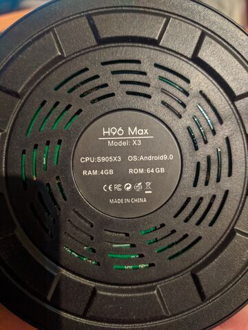

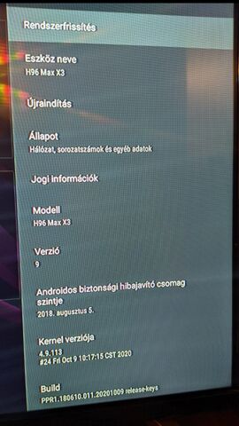

Hello !
Kaphatnék egy linket a droidhoz ?
Köszönöm ! -

Sziasztok! Találtam egy tök fasza androidot, a h96max x3ra, akadás mentes, nem csempés menü, gyors meg minden, a gondom most az, hogy nem tudok kodi alatt online filmeket nézni. Pedig, feltelepítettem minden kiegészítőt, Régi kedvencem az exoshark, ott alig alig indul el egy film, a gép 60megás letöltést lát a netből, nem a nettel van a gond. Most Vagy az van hogy valamit figyelmen kívül hagytam, vagy proxy alól kéne nézni, vagy nem tom. De a box teljesen jó. Linux is bebootol alatta pendriveról, de amíg nem találom meg a szükséges dtb fájlt addig nincs értelme. "mobilról írtam". Szerintetek hol rontom el a kodi alatti online magyar filmnézést? HA nem ide való a témám akkor elnézést! Üdv marci.
