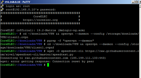

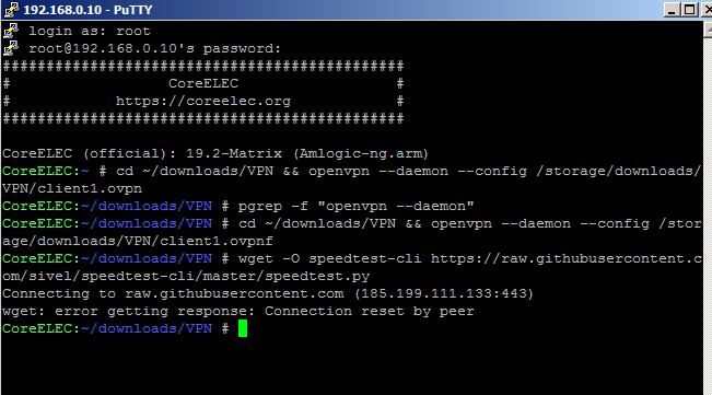

cof
Na igen, ez oké. De nem valami bőbeszédű. Nekem mondjuk CE 19.2 van telepítve, látom nálad CE 9.2.8 van még, lehet ezen nem is megy?
Egyébként hibaüzenetet sem dob, ahogy látható, de nem is fut. Semmit nem ad vissza PID-nél. Meg a speedtest-cli-t sem tudom telepíteni, erre is hibát dob.
Másodikra már én írtam el direkt az .ovpnf-nél és arra sem dob hibát pedig nincs is olyan fájl a mappában.
Az openvpn verziónk sem egyforma.
CoreELEC:~/downloads/VPN # openvpn
OpenVPN 2.4.10 armv8a-libreelec-linux-gnueabihf [SSL (OpenSSL)] [LZO] [LZ4] [EPOLL] [AEAD] built on Oct 8 2021 -
cof
Persze, értem én de vargalex szerint a config fájl a határozó. Szóval a lépések elvileg ugyanazok mint nálad a működéshez.
Nekem sehogyan sem sikerül beüzemelni, a CE fórumon sincs erről semmi leírás, durva hogy nincs erre igény, mindenkinek van saját routere ami tudja ezt úgy tűnik.
A szerver részét félretettem, mert látni akartam kliens módban mit csinál, sajnos ugyanazt mint szerver configgal. Valami hiányzik tuti amitől ez működne, csak nem tudom mi, ugyanez a szerver és kliens config tökéletesen működik 2 Windows gép között amit generáltam. Nálam ennyit csinál ha megnézem
systemctl status vpn.service
paranccsal amit a leírásod alapján hoztam létre.Esetleg megosztanád a te .ovpn és .conf fájlod tartalmát? Természetesen személyes adatok nélkül, .conf fájlom abszolút nincs is, azt nem is tudom mivel kellene csinálni, de ha látnám a tartalmát akkor már előrébb lennék. Köszi.
cof

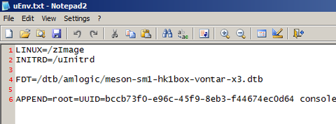

cof
Én egy kicsit elakadtam, pontosan már az elején. Először a Tanix TX3-at akartam beizzítani de nem találtam hozzá való .dtb-t a mappában. Neten keresgéltem armbian tanix tx3 szavakra, de nálam nem megy az ott használt egyik dtb-vel sem, csak a recovery jön be. Van akinek ezzel megy meson-g12a-x96-max.dtb [link].
Erről egyelőre letettem, viszont a Vontar X3-hoz van .dtb meson-sm1-hk1box-vontar-x3.dtb át is írtam az uEnv.txt fájlt így FDT=/dtb/amlogic/meson-sm1-hk1box-vontar-x3.dtb de továbbra is a recovery jön csak be. Valamit kihagyok talán? Köszi.

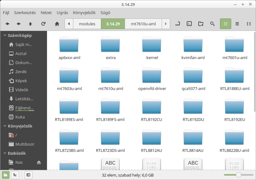

Csicsóka
Ebben elvileg mennie kellene, mert kézzel betölthető a modul.
CoreELEC:~ # modprobe mt7610u_sta
CoreELEC:~ # lsmod
Module Size Used by
mt7610u_sta 831985 0
8021q 19039 0
8189es 1178409 0
cfg80211 374882 1 8189esDe mivel nekem nem ez e típusú adapter van, kipróbálni nem tudom. Az is lehet hogy itt már bűvészkedés nélkül elindul, és ott lesz a connections menüben. (Néha van hogy fél perc, mire megjelenik meg ott az adapter)
