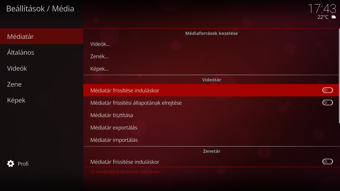

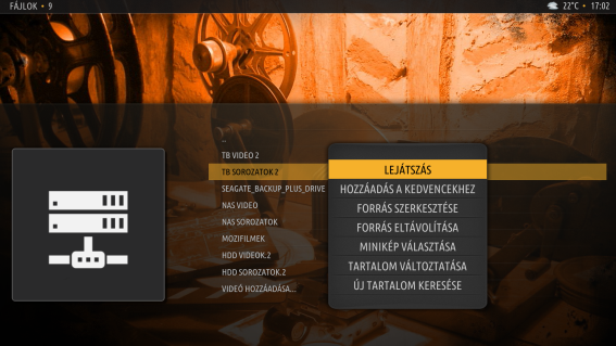

Beni2360
Hátha mindent eltávolítottál a nasról, a média tárból akkor mit akarsz tisztítani. De egyébként el kellene indulnia média tár tisztításának és a megfelelő helyen a frissítésnek (Új tartalom keresés) néven.
kép 1 - kép 2 - kép 3
Ha az automatikus frissítésre gondolsz akkor ott valami gubanc lehet. Újból kellene megírni az egész kártyát. Nálam be sincs kapcsolva mert igen csak sokáig futna bekapcsolás után.De ez már itt nagyon OFF.
Beni2360
Hát ha én médiatár tisztítást indítok akkor nem kapcsolok ki semmi megjelenítést. Ha a nasról töröltél filmeket akkor tisztításnál ha oda ér rákérdez mit szeretnél csinálni. Mivel ha jól tudom fizikális törlésnél a recycle (kosárnak írtam) mappába rakja és onnan vissza lehet állítani, mint a lomtárból. Azért írtam azt a folyamatot fentebb.
Most volt, hogy egy teljes 2 TB HDD át lett helyezve és a teljes elérési utat töröltem majd ráeresztettem a tisztítást, hogy kivegyen minden a média tárból. A végén megkérdezte, hogy törölni szeretném-e, (a régi elérést adta meg,) igen volt a válasz és minden azon a HDD levő adat kikerült a média tárból.Az a baj vagy én nem tudom, hogy esetleg lehet-e csak egy bizonyos megosztást tisztítani és nem kellene az egész média táron végig mennie? Pl Ide kellene egy tisztítási folyamat.
