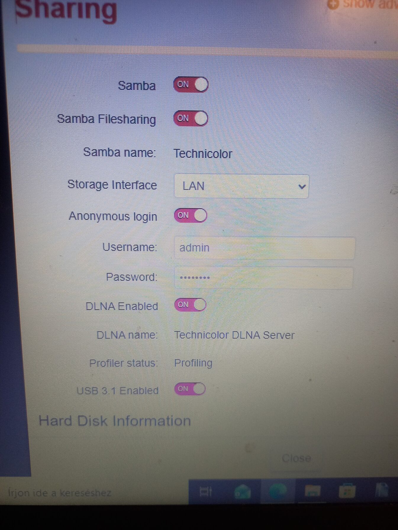

És ennek mi köze ahhoz, hogy ezt válaszoltam a "be van kapcsolva az eszköz?" kérdésre?
Egyébként a kolléga hozzászólásában linkelt képernyőképen látszik, hogy be van kapcsolva a Samba. -
