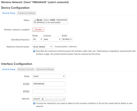

vargalex
lanszelot #1078 üzenetére
Az a videó pontosan mindent meg utat, csak design-ben tér el a két felület. Az pedig a beállítás szempontjából teljesen mindegy, hogy 2,4 GHz-en, vagy 5GHz-en csatlakozol...
Miért van egyáltalán wwan2?
Egyáltalán 5 GHz-en szór az az eszköz, amihez csatlakozni akarsz? A felderítésnél látszik? BSSID miért nincs kitöltve? Oda jönne a "master" wifi eszköz MAC címe, amit felderítés használata esetén ki is töltene automatikusan... -
lanszelot
vargalex #1075 üzenetére
Internetes hub - amit a szolgáltató lehelyez, abból jön az internet, kábelen, wifi 2,4Ghz, wifi 5Ghz
Régen csak modemet adtak, jó pár éve csak hub -ot,Az a videó semmit sem ér, mert nem is hasonlít, illetve 2,4Ghz -ra kapcsolódik.
De ott valahol állítottam, csak az 5Gzh vel kapcsolódtam. Kérte a jelszót, beírtam, mentettem, engedélyeztél a létrejött kapcsolatot, de
Természetesen nem működik:
0% wireless is not associatedÁllíthatok bármit, már csinaltam neki 25 fekvőtámaszt, de ugy se :D

vargalex
lanszelot #1074 üzenetére
Nem értem mi az az internetes hub. Nem arról volt szó, hogy wifi-n akarsz csatlakozni valamihez? Nyilván, ha ez a helyzet, akkor az ábrán az egyik router ez lesz. Itt a wireless client videó, amit említettem. Nyilván, ahogy írtam, már más a webes felület kinézete, de ezt kell csinálnod 1:10-ig, akkor vezetéken már lesz is neted. Nyiván az 5 GHz-es interface-on kell scannelned.

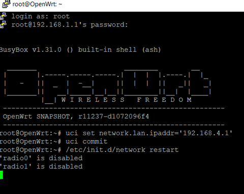

lanszelot
CheGhost #1073 üzenetére
A megváltoztatott ip vel próbáltam.
Úgy működött, hogy amikor kész lett putty -al utána kihúztam. Mikor újra indult már jó volt.De a wifi netre így se tudok csatlakozni.
Az openwrt oldalon azt írják csatlakozzak masik routerhez, és úgy az internetes hub hoz. Ha veszek másik routert mi a francnak ezzel bajlódni? Vagy minden lakásban kell legyen plusz egy?
Tehát az a rész megoldhatatlan.

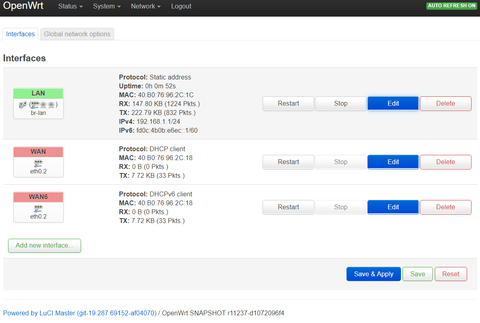

CheGhost
lanszelot #1071 üzenetére
Ahogy vargalex is írja, ha megváltoztatod a router ip-címét (jelen esetben 192.168.4.1-re), akkor a korábbi címen (192.168.1.1) már nem fogod elérni, nem fogad parancsokat (se web, se putty).
Vagy kihúz visszadug a kábel, ahogy vargalex írja, vagy a Win-ben letiltod, majd visszaállítod az adaptert. Akkor mindenképpen kér a géped új ip-címet.
Ezután a router új ip-címén el kell érned a routert.Pár hete üzemeltem be az AC57U-t, akkor nekem is feldobta ezt a hibát. A Luci-n az "IPv6 assignment hint" helyére, ha jól emlékszem, a sugallatként szürkén ott lévő "0"-t írtam be. Ezután már nem problémázott.

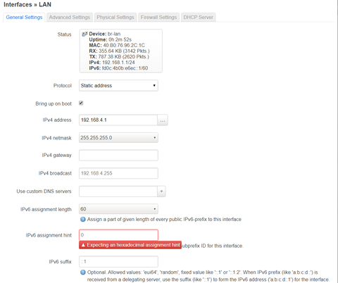

vargalex
lanszelot #1067 üzenetére
Ez utóbbi emlékeim szerint valami olyan, hogy ha nem éri el az eszközt 30 másodpercen belül, akkor visszaáll. Nem foglalkoztam még vele, így nem biztos, hogy segít, de mentés és alkalmazás után én megpróbálnám az új IP-n elérni azonnal (IP cím kérés után). Vagy, ami biztosabb, SSH-n bejelentkezve (putty-al) a következő parancsok:
uci set network.lan.ipaddr='192.168.4.1'
uci commit
/etc/init.d/network restart
Ezután új IP-t kell kérned és már ebből a tartományból fog osztani.

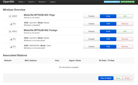

lanszelot
vargalex #1062 üzenetére
Az ip címet megtaláltam, de nem engedi átállítani, gondoltam nem jól csinálok vmit, de az openwrt oldalán is ugyanaz van. Nekem viszont nem engedi.
Azt írja az IPv6 hoz írjak be egy hexadecimális számot. /uhumm, ja hogy csak ennyi/
Letiltottam az IPv6-ot, de úgy se menti el.
Több órát tetem bele este, elegem lett.
Nagyon szerettem volna, de nem nem és nem
Meg kell változtatnom, mert ugyanez a szolgáltató internetes hub címe is.
Ezért hagytam veszni.
Nem csak tátom a számat és várom a sült galambot.
Nagyon szépen köszönöm a segítséget -

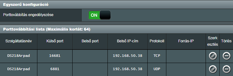

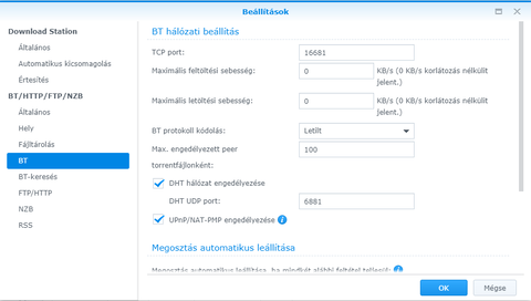

powerup2

vargalex
lanszelot #1057 üzenetére
Neked most wifi kliens kell, ha jól sejtem. Az nem lesz túl egyszerű kezdőként webes felület nélkül...
Ez kell neked. Viszont nyilván módosítani kell, ha 5 GHz-en akarsz csatlakozni. Átmenetileg nem tudod visszarakni az eredeti, jelenleg rosszalkodó routert, hogy ezt a routert mögé tudd tenni és DHCP-n kapjon netet addig, míg a webes felületet felrakod? -
