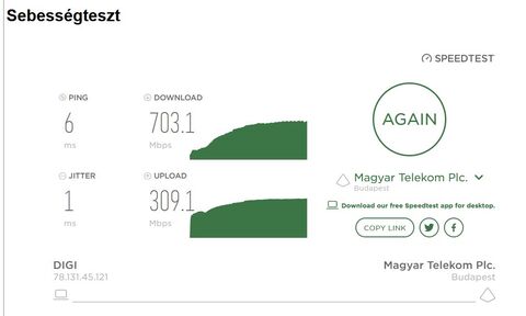

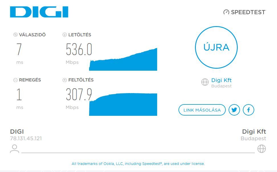

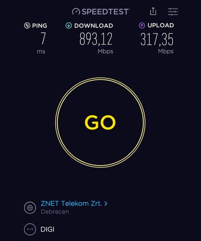

Ugyan várni kell az éjjeli órákra, hogy ezt is látni lehessen, de napközben is több, mint jó. A kezdeti félelmem alaptalan volt a PC konfiggal kapcsolatban, csont nélkül viszi az elméleti maximumot is. Az alap Digi-s szerverrel 815Mbps körül alakult, általában a Telekomos szerver a "legbikább"...
A saját első router (ami itt a PC-nél az első aktív eszköz) módosult egy alap Mercusys AC12G-re. -

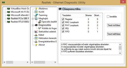

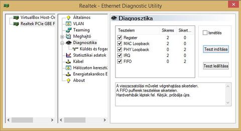

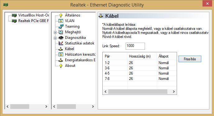

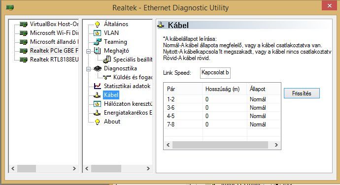

Hmmm. Nagy valószínűséggel kontakthibás az alaplapi LAN aljzat. Kihúztam, hogy hozzáférjek, a kábel bedugva és nem világítanak a hozzá tartozó LED-ek. Megnyomtam minden irányba és egyszer bevillant az egyik. Aztán a routeren is, és lett net. Megnéztem a diagot és még azt is kisaccolja, hogy hány méter UTP kábelen van lóg.
A másik teszten van így is 2 hiba...
Nem tudom mennyire lesz stabil, de nem ment tönkre.
