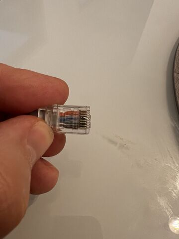

Igen, rányomja az árnyékolót is. Az árnyékolást a kábel külsejére tekered az rj45 mögött, és arra nyomja rá.
Másrészt a tűk elhelyezkedése picit más.
[link] itt írják, is, hogy csak speciális fogóval krimpelhető, amit linkelnek, olyan fogóm van cat6a-hoz.
De lehet most ilyet vennék már:
mert ez mindenhez is jó már, áthaladóhoz is. -
