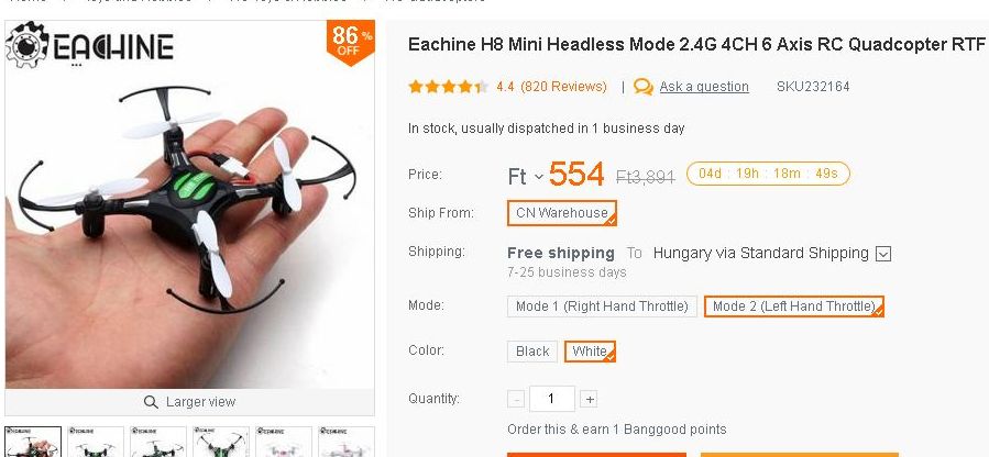

Tehat cg023 akku nekem semmi stabilitasi gondot nem okozott eddig, pedig eleg sokat repulok vele.
A h8 anyaga elegge rugalmas, mar-mar gumi szeru. Epp ezert el tul sok odacsapast. A lenyeg h az akku tarto meg jol a helyen tartja az akkukat.A frankendronom hubsan x4 meretu hubsan propellerekkel. Nagyon hamar tornek. Egy-ket rossz mozdulat es mar csipkes is a szele. Potalkatresz nelkul csak akkor vagj bele ha mazochista vagy.
A h8 miniben eddig egy propellert sem kellett cserelnem 3 kopteren.
A Hubsan X4 jobb, de a H8 mininek jobb az ar/ertek aranya. Kb. mint a Phantom vs. CX-20.
Najo, megyek gyogyulni.

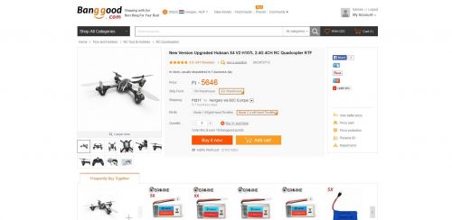

Néztem egy-két teszt videót a CG023-ról és gyorsan el is vetettem, mert azt mondták, hogy közel nem olyan stabil, mint a H8. Például nem tud egy helyben lebegni, mert folyamatosan süllyed.
Viszont visszanéztem, hogy miket írtatok a Hubsan X4-ről, és az lenne a kérdésem, hogy megér-e annyit, amiből majdnem 4 H8-at lehet venni?
Szóval jól járnék-e, ha 2 H8 helyett 1 Hubsant vennék majdnem dupla áron, és ehhez még semmi pótalkatrész sem lenne? -

@ nagysandor79 a H8 mini 3D tud fejjel lefele is repulni.
Meg nem probaltam, megvarom mig lesz feher vagy narancssarga. En mar nem akarok mezoben feketet keresni. -
