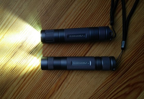

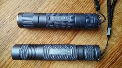

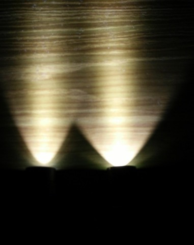

Ma nekem is megjött a Convoy S3 és egyből összevettettem az S2-vel. Az S2 a 7135x6-os az S3 pedig a 8-as. Brutálisan melegedik az S3. Két perc után meg se tudtam fogni az S3-at, ellenben az S2 még tartósan is szorítható volt. Azt hozzá kell tenni hogy az S2-öt én raktam össze Arctic MX2 pasztával, az S3 medig összeszerelve jött. Érdemes szétszedni és újrapasztázni?
Néhány kép a különbségről. Egyébként még útban van egy Eagle Eye X2R is.

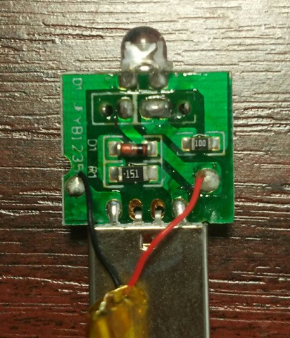

az usb-s sajna nekem attól múlt ki, hogy belül az akkut nem rögzítették, csak lógott a két vékony dróton, hát az egyik eltört. és persze ragasztott háza van, de ennyiért... egy acélházas helyes kis kulcstartósat vettem helyette (Cooyoo), relatíve drága volt, de nem bántam meg. -

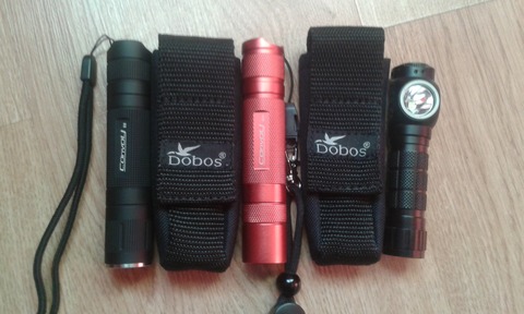

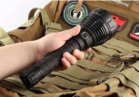

Találtam egy netes képet hogy mekkora kézbe véve a lámpa.
(#31558) WestBam
Persze szó se róla, volt már nem is egy Convoy lámpám, csak kisebbek voltak. S2+ akkor C8 volt XPL-HI leddel meg XM-L2 leddel.
Ezt ajándékba vettem apumnak horgászathoz, az az igazság hogy nekem ott van a Fenix TK75 2015 4000 lumenes lámpa, kicsit az erősebb fényáramba, illetve fényerőbe is erősebb, így nekem ilyen fölösleges lenne. Nekem az az igazi mindenes lámpám.
De aztán ki tudja, lehet hogy rámegyek én is egy ilyenre, vagy majd néha elkunyerálom apámtól.
Nagyon nagy plusz pont hogy 26650-es akkuval csinálták meg, nem pedig úgy hogy 4-6 akármennyi 18650-es akkuval menjen. Így hogy 2 akkuval megy, pont jó a fogása, nem vastag. -

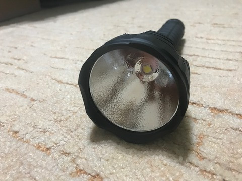

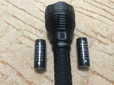

Na ma meg is jött a Convoy L6, és azt kell hogy mondjam nagyon kellemesen csalódtam. Ez a fajta Convoy új nekem, de minőség meg kidolgozás alapján szavam sem lehet. Szóval 14k-ért nagyon jó deal volt.
Ja és még valami, Keeppower 26650 5200mAh védelem nélküli akkukkal tökéletesen működik a lámpa.Itt lenne pár kép róla.

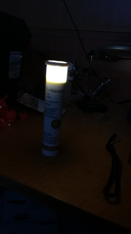

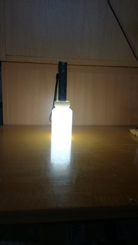

Segítsetek légyszíves.
Olyan lámpára tehető, ragasztható valami kellene, amitől gömbszerűen szórt lenne a lámpa fénye.
Nagyjából 20-22 mm a lámpavég, de ha van különböző kisebb-nagyobb méretben tejüveg, még szuperebb lenne.
Megérkezett a kutyahám, találtam hozzá itthon lámpát ( + rendeltem is), de kisüti a szemem.
