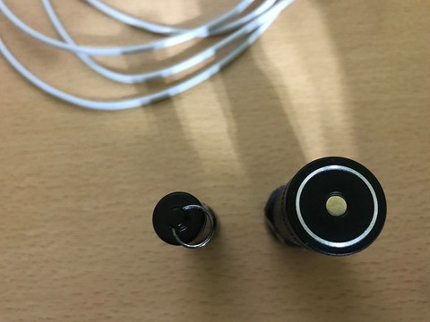

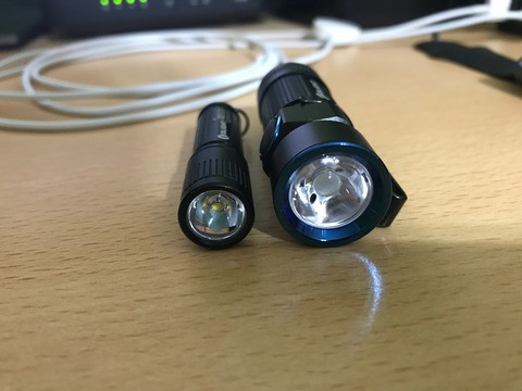

Na mai utam is a Leitz fele tartalmas volt
Vettem egy Olight univerzális mágneses töltőt illetve egy Olight i3E mini fekete LED lámpát.
Hát nem gondoltam volna hogy az S1R után lesz még kisebb lámpám de tévedtem. Erre már tényleg lehet mondani hogy valójában kulcstartó lámpa. Sötétbe kipróbáltam, nagyon durva hogy ennek a kis lámpának milyen fénye van.
Hogyha a töltő feltölti az akkut akkor mérek egy feszültséget aztán beírom, mert kíváncsi vagyok én is hogy mennyire tölti fel az akkut. Bár elővigyázatosságból egy védett Olight akkuval tesztelem, de tuti hogy 4.22V fölé nem tölti, pár óra állás után meg szerintem szépen be fog állni 4.2V-ra a töltöttség.

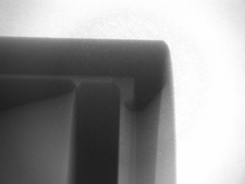

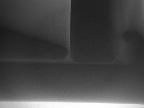

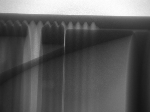

Készítettem még néhány felvételt a lencse környékéről.
(Nagy zoom mellett picit csal a képalkotás; úgy kell elképzelni, mintha egy gömbi metszetet látnánk. Mindig a kép közepe áll legközelebb a síkmetszethez.)A zömült gumigyűrű a lencse és a ház hornya között:
A refi éle és a lencse találkozása:
(látszólag OK)A gyűrű és a refi széle között viszont akárhogy nézem, mintha hézag lenne:
Kíváncsi vagyok, a Tied lötyög-e.
