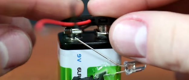

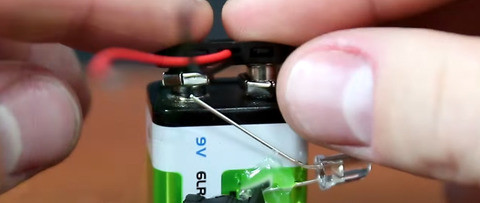

Az igazság az, hogy nagyon új vagyok még az otthoni barkácsolásban, de lelkesen csinálom
Nem várok sokat csak a feelinget szeretem, hogy megcsináltam valamit.
Egyébként esti olvasáshoz használnám.Még egy kérdésem van:
Használhatok más egyéb ragasztót, a videóban mutatott ragasztópisztoly helyet? -
