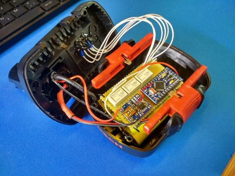

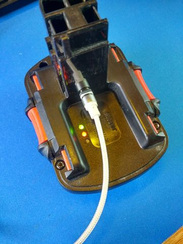

Kazasi
ZolkoW #32848 üzenetére
"a pakk két sarka (12.15 V) csak simán ki van vezetve, nó korlátozás. a töltés viszont így balanszírozottan történik."
Nem áll fenn a veszélye annak, hogy túlmeríted az akkut?Illetve mindenkitől kérdezném, hogy meddig meríthető egy cella? Van ahol 3 voltot írnak, van ahol 2,7-et.

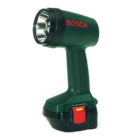

ZolkoW
Janaboy #32850 üzenetére
egyszer -ha több időm lesz...mikor lesz olyan?..- talán összerakok egy "hogyan készült" leírást rajzokkal, akár program forráskóddal... de hogy mikor...
más: egyik nap hallottam, ohgy létezik kifejezetten autós körülményekre tervezett (-40..+85 fok, rövidzár esetén sem csinál tüzet, stb) lítiumakksi, de elemlámpába sajnos nem jó. a 14500-as méret mindössze párszáz mAh-s ha jól értettem, és 200 mA-t tud csak leadni. ezzel segíti megakadályozni a túlforrósodást rövidzár esetén.

ZolkoW
krisztianAMG #32846 üzenetére
nos
biztos van szebb megoldás ennél, én azt találtam ki, hogy relé választja ki, hogy melyik cellát tölti a töltőáramkör (USB-ről), és végighalad rajtuk sorban. Microusb csatit kapott a ház, hogy bele tudjak dugni olyan mágneses csatlakozót. Ez az egész 50%-ban a hecc kedvéért, 50%-ban a meglévő és amúgy tökéletesen működő fúrógép újrahasznosításáért készült. az anyagköltség -mágneses kábel nélkül,mert az csak kényelmi extra- olyan 5e Ft volt. ja, plusz 1300 Ft egy 2 amperes töltőfej,hogy ne kelljen lenyúlni egy telefonét sem.
Arduino pro mini vezérli a kapcsolgatást, és figyeli a Li töltő IC egyik (Charge) lábát, hogy tudja,mikor fejezte be. ja, és piros/zöld kétszínű ledekkel jelzi,hol tart (amelyiket tölti, az pirosan villog,amivel kész,az zöld). a reléken keresztül csak olyan 4.05 voltig tölti a cellákat, ezzel nem számoltam az elején, de végülis nem is bánom, a kisebb belső ellenállás miatt biztos nagyobb áramot kap így is a motor, magyarul teljesen feltöltött állapot esetén kicsit túl van hajtva. a pakk két sarka (12.15 V) csak simán ki van vezetve, nó korlátozás. a töltés viszont így balanszírozottan történik. -
ZolkoW
Kazasi #32842 üzenetére
nincs tapasztalatom 26650-nel, de tegnap fejeztem be egy átalakítást 12V NiCd -> 3x18650 irányba, és brutális lett.. nem tudom kézzel megfogni a tokmányt2200mAh-ás LG akkukat használtam, Vateráról. 20A folyamatos áramot tudnak állítólag ezek is, én ez alapján hajlamos vagyok elhinni... és az eredeti pakk ugye csak 1.2 Ah-ás volt, tehát még az is majdnem megduplázódott.

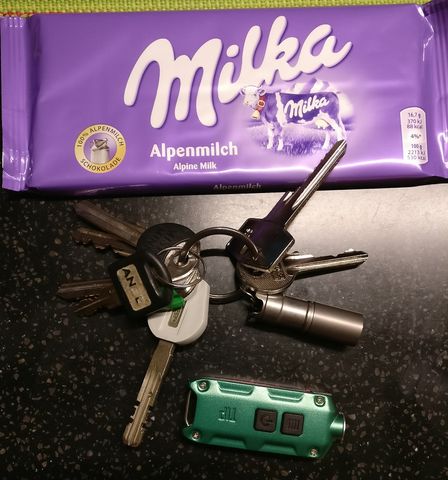

UberMutant
Kecsotam #32810 üzenetére
Szia,
Nitecore TIP és a cooyoo így viszonyulnak méretben egy kulcscsomóhoz és csokihoz.a nitecore fénye jobban terül és a közepes fényereje olyan fényes (kicsit fényesebb) kb mint a cooyoo nagy fénye.
és a nitecorenak van egy max fényereje is , ami sokkal erősebb, mint a cooyoo. (nyilván, mivel mérteben sem egy katergória).sajnos tényleg nehéz dönteni , de végül úgyis megveszed mindkettőt
ez a topik "átka"
ja és a Ti natúr szürke, a kulcsok miatt nem kopik, a TIP meg alu és végül ledobja a festést.
