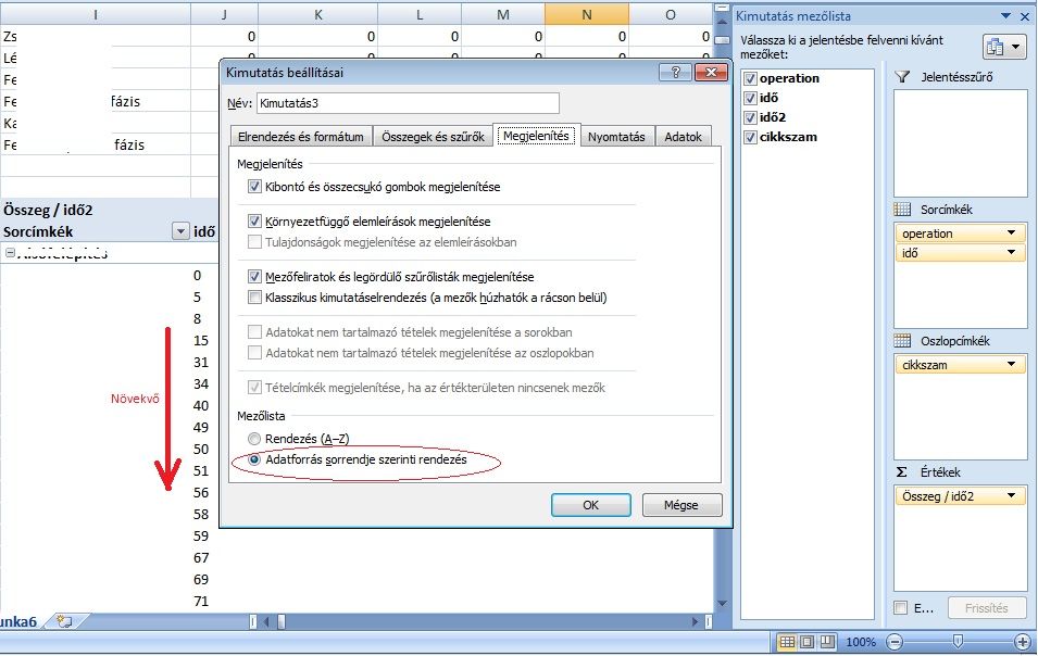

sedyke
Fferi50 #27599 üzenetére
Nem gond, szivesen leirom megint.
Van egy munkafuzetem tobb pivot tablaval. Az alap gond az, hogy amikor megprobalom megjeleniteni a nullas ertekeket, akkor teljesen megfagy, kenyszerleallitas kell.
Multheten azt gondoltuk, hogy amiatt mert sok a pivot tabla a munkafuzeten belul, de ezt cafolja, hogy miutan atmasoltam az alap adathalmazomat egy uj munkafuzetbe es letrehoztam egy teljesen uj pivot tablat, meg mindig fennall a fagyas.
