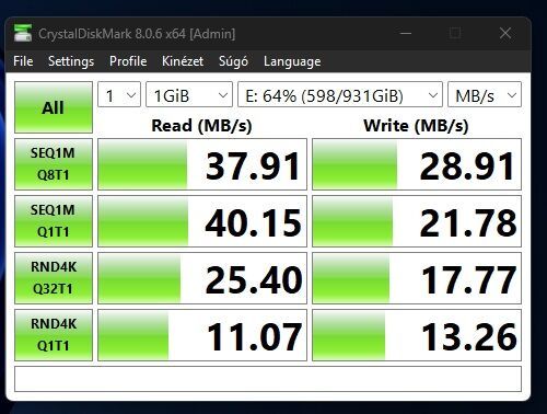

ürítsd ki, csinálj egy trimet , majd próbáld ki. ha gyors lesz (eleinte) akkor ez ennyit tud.
[CS]Blade2 #56091 üzenetére
Úgy hívják, hogy DRAM cache nélküli SSD.
Ezeknek beesik a sebességük, ha az SLC cache megtelik.

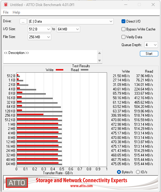

[CS]Blade2
Most fogta magát, futott itt a gépben, mentettem róla egy 70GB-t első körben amíg elmentem ebédelni, addig 20MB/s-el ennyivel el is lesz, és egyszer csak észhez tért: Semmit nem csináltam, nem volt újraindítva sem, meg semmi:
Az a baj, hogy már többször csinálhatta, csak ma néztem rá, hogy 20MB/s-sel tudok csak nagy fájlokat olvasni és írni, mi a retek van.

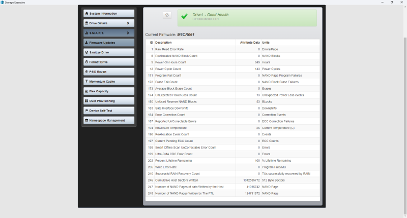

A Crucial Storage Executive mit mond? [link] Az leteszteli es kiirja a SMART ertekeket is hogy van-e problema valahol.

Újraindítás, FW frissítés, és mérj egyet ATTO benchmarkkal
[CS]Blade2
Ennek gondolom annyi, küldhetem vissza gariba?
Pár hónapos BX500 vagy milyen SSD:
