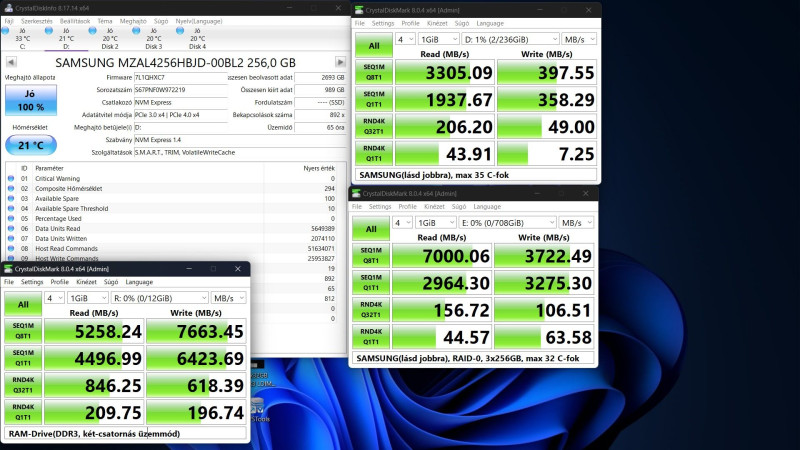

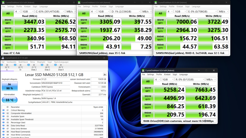

Az NVMe-s SAMU (típusa
jobbrólballról, adatai jobbról):...kiábrándító szekvenciális írást tud.
Vajon miért?
Papiron PCIe 4.0x4-es, egy PCIe 3.0-ás alaplapban "dübörög" négy csatornával.1, Van ennek frissebb Fw-je?
2, Megéri frissíteni, vagy van az ismert "Samu-elqrós"-hoz hasonló kockázata?
3,A többi érték csak érdekességkén!
Összehasonlítási alapként az adatlapos LEXAR és sebeségei felette, az alaplapi NVMe-ben:
A Samu kb 400MBps-t tud, a LEXAR 2.500(+)MBps-t.

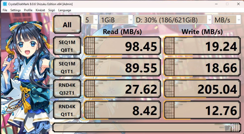

Ez a kép reggel induláskor készült. Tegnap a letöltés is gép indítás után lett elindítva. Pillanatok alatt leesett a sebesség.
-Más szóval nem a felhasználásnak megfelelő eszközt sikerült beszeeezned.
Erre gondoltam én is.Friss még, elállhatok. Melyik lenne megfelelő? Tudom nem ez a topik a témája.
Remélem jó helyre írok.
Gondoltam lecserélem a SATA HDD-t egy SSD-re.
Vásároltam egy Crucial BX500 2.5 2TB SATA3-at. Át is másoltam mindent, nem vettem észre problémát. Este elindítottam egy letöltést, és azt vettem észre, hogy a sebesség szinte nullára esik, majd felmegy. Néztem egy sima másolást, egyik partícióról másikra, ott is. Néztem, hogy van-e hozzá FW, de semmi. 2db M2 van még a gépben, azokkal nincs baj.
Sata hdd-vel sem volt semmi.
Ma reggel futtattam, ez nagyon nem jó sztem.
Mi lehet a bibi? -

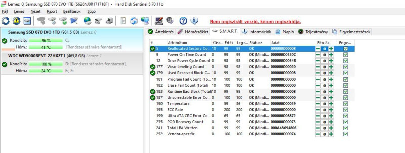

Akkor újra rakom rá a rendszert! Csak azért kérdeztem mert HD sentinel szerint kesebb mint 96 nap van hátra, de lehet ez nem jelent semmit csak a bescült érték! 128 GB az SSD Adata SP920 MLC s ez mindenképpen jól bírja azért választottam annak idelyén!
Amúgy nem is játszok csak alap szintű dolgokhoz kell! Videót is szoktam vágni meg szerkeszteni ilyenek!
Decemberben volt újra pasztázva a processzor hűtője!
Azért is gondoltam újra rakni mert hátha be van ragadva valami szoftver ami pörgetheti vagy nem tudom, hátha az segít!Ja és volt hogy lefagyott a gép egy nap 3 szor is! DE valamikor meg pár napig semmi! Megy a gép 24/7 ben de néha le szoktam állítani!

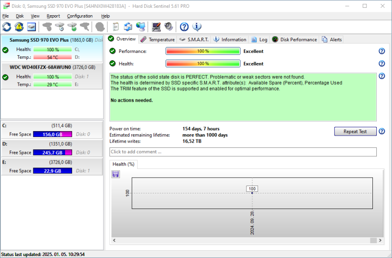

Armagedown
KBalázs34 #56466 üzenetére
Miért ne volna érdemes telepíteni a Windows 10et egy 5éves ssdre, milyen logika alapján nem volna érdemes?
Bármelyikre telepítheted, nem számít, hogy hány éves, csak legyen elég nagy, hogy elférjen rajta.
Ennyi idő alatt már kiszáradhatott a paszta vagy eltömődhetett a hűtés is, ennek a tünete lehet a ventillátor ok nélküli pörgése. -
KBalázs34
Olyan kérdésem lenne hogy érdemes e Windows 10 telepíteni kb majdnem 5 éves SSD re?
Gondoltam újra telepítem mert elég sok minden van rajta, már mint ezalatt úgy értem hogy csak a Win van rajta!
Meg egy olyan proglémám is lenne hogy mondjuk bármit csinálok akár böngészőt akár videót nézek rajta el kezd a proci ventilátora felpörögni, de minden egyes műveletnél szinte ez mi okozhatja? Gondoltam újra rakom az egészet 2020 nyáron volt feltelepítve win és azóta megy, lehet nincs köze hozzá nem tudom! Régebben nem csináta kb egy fél éve csinálja!Nem olyan régen lett bele rakva új táp is mert a régi több mint 10 éves volt! És a gépem is kb 13 éves alap lap és proci is gyári hűtővel, memória 4 GB van és 1 GB os Videókártya!

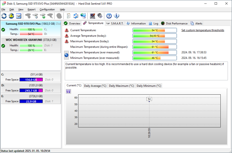

T0mBd1gg3R #56460 üzenetére
Meleg!?
Hát a HDS merevlemezek hőmérésére beállított opcióit tényleg nem érdemes nézni.
Samsung 970 Evo Plus esetén a képen lévő hőfokok inkább hűvösnek számítanak, ennél még a 80 celsius közeli hőfok is normálisnak mondható, nyilván nem tartósan, de terhelésre felmegy odáig is. Szóval nyugodtan használd ezekkel az értékekkel.
Javasolt a hűtóborda erre a tipusra, de akár rugalmas hőlapkával is megoldható a hűtés, ha nem szerelhető helyszűke miatt a hűtőborda.

Van egy Samsung 970 Evo Plus 2TB SSD-m. Az alaplaphoz tartozó fém lap rajta van, mégis ilyen meleg:
Ez normális SSD-kénl? Vagy kéne valamit kezdenem vele?

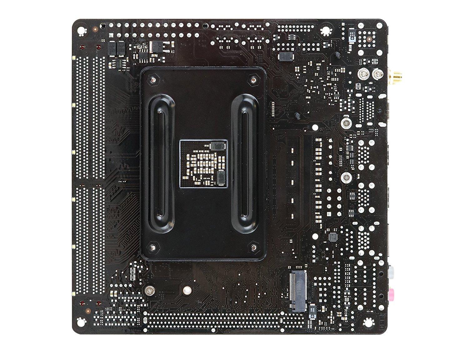

Illetve át akartam rakni egy ITX konfigba, ahol csak az alaplap hátlapján van m.2 csati. Viszont az egy régebbi gép, és ott nincs szeritnem rögzítési lehetőség külön fém hűtőnek. Olyankor mi van? Szabad úgy használni egyáltalán?

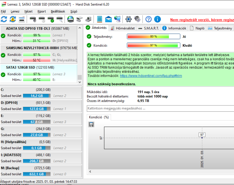

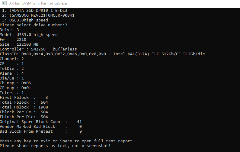

Kis beszámoló régebbről.
2020-ban vettem egy kínai SSD pakkot, akkor egy Kingdian S370 maradt saját tulajdonban egy irodai gépben.
Ma vettem ki, 3,5 évet használtuk, egy másik gép került be a helyére, így megnéztem, mizu ezzel az SSD-vel.
SiliconMotion SM2258XT + Intel 64 layer TLC NAND.
DRAM nincs.100/97-es, 2 hibás szektort ír a HDS
Olcsó, kínai, de stabilan ment eddig.
A többi akkor vásárolt olcsó SSD is üzemel mind a mai napig. -

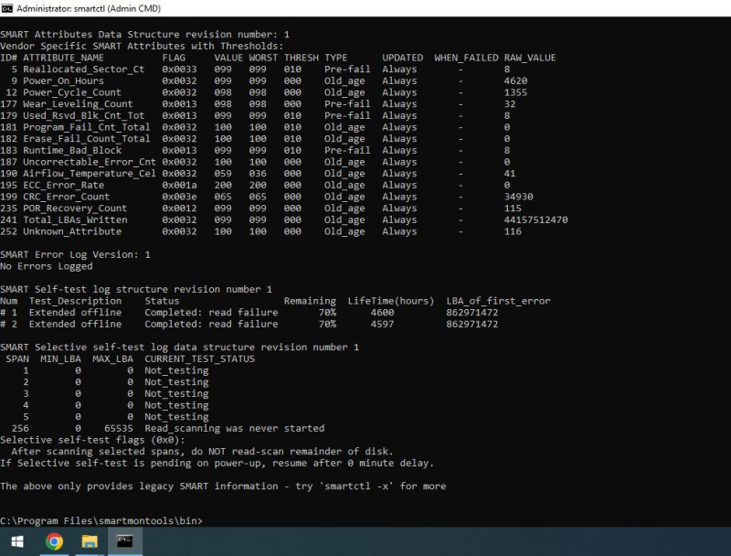

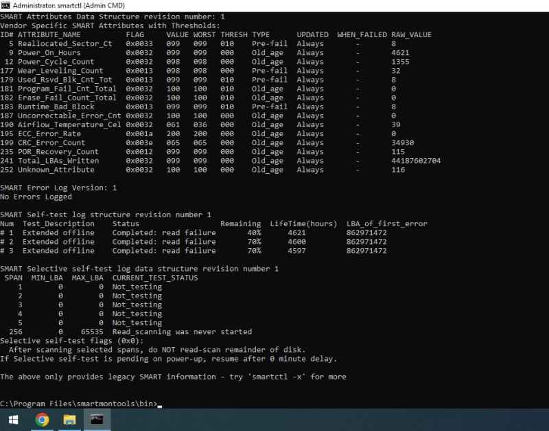

Bikkrom
ricsip #56424 üzenetére
Rendben, köszönöm, nekiesek.
Én is azt hittem, hogy megszakadt, de hagytam a gépet úgy ahogy van. Semmi más nem fut és most bő 1 órával később tolt egy 40%-os sort is a logba. Lásd az előző kommentemben a képet (szerintem pont szerkesztetted a mostanit). Szóval várok még egy órát, addig had menjen.
ricsip
Bikkrom #56421 üzenetére
Furcsa, mert a smart error log lista üres. Az viszont látszik h. a long test kb 70%-nál megszakad read error miatt.
Egy próbát még tehetnél, h. bezársz minden felesleges futó programot windows-ban, és egy rendszergazdai parancssorból próbáld meg lefuttatni a checkdisk-et:chkdsk c: /v /f /r
Ez filerendszer szinten próbàl meg végigmenni mindenen, és hibás szektorokat keres h. megjelölje nemhasználhatóként, a rajtuk levő adatot meg mepróbálja áthelyezni másik még jó szektorokba.
De ezt valószínű nem fogja tudni a futó OS-ből lefuttatni, hanem kérni fogja h. újraindítás során próbálhassa meg (válaszolj yes-t és indítsd újra a gépet), és a boot során fut neki még1x. Ha befejezte, újraindul magától, és ha lemaradtál miket írt ki közben akkor a windows eseménynaplóban a rendszer kategória alatt lesz ntfs vagy chkdisk forrás-ból beküldött bejegyzésben a részletek.Ha a chkdsk sem fog tudni bajlódni vele, szerintem teljes újraformattálásra lesz szükség (nem gyors formázás, hanem teljes kell) egy másik futó windows-ból, vagy a windows installer alatt indított parancssorból (már ha a windows11-ből nem szedték ki ezt a lehetőséget véglegesen). Természetesen még az újrafromattálás előtt ments ki minden fontos adatot másik tárolóhelyre.
Bikkrom
Feltétlen. De csak 10-es fúrószáram van. Az baj?
Még jó, hogy 2 hete vettem egy NAS-t, lementek mindent oda. De ez a Samsung nagy csalódás. Laptop felújításra vettem. 3 évet bírt. 40 ezer huf... Aztán a saját szoftvere nyírja ki. Felhaborító. Ennyi erővel vehettem volna egy noname valamit aliról... Nálam nem érte meg ez a laptop felújítás. Minden winfos kütyü megy a levesbe mostmár. Androidos boxok, telefon. Nem kell innentől se pc, se laptop. Csak a szenvedés van velük.

Bikkrom #56414 üzenetére
Smartmontools, ingyenes, és mindent ki tudsz olvasni az ssd smart adatai-ból
https://sourceforge.net/projects/smartmontools/files/smartmontools/7.4/töltsd le a win32 változatot: smartmontools-7.4-1.win32-setup.exe
Feltelepíted, majd az install könyvtárában a BIN könyvtár alatt a smartctl.exe-t elindítod (rendszergazdai parancssorból!)
1. smartctl -a sda
2. smartctl -t long sda
3. smartctl -t short sda : ez csak egy rövid tesztet indít a 2.-ban levő full long teszt helyett(feltételezve h. az ssd-d az sda azonosítón van. Ha nem, akkor a 3. betűt az abc szerint növelni pl. sdb vagy sdc stb. kell próbálkozni)
Az első parancs kiadja az éppen aktuális infókat. A második meg egy fullos felülettesztet indít el rajta. De nem várja meg az eredményt, hanem ki is lép egyből. Ezért a teszt előrehaladtát megintcsak az első paranccsal tudod lekérdezni (5-10 percenként érdemes). Azt fogod látni h. a self test éppen aktívan fut, és 90% van belőle hátra... később újra lekérdezve már csak 80% van hátra... már csak 70%... és így tovább, amíg nem azt fogod látni h. már nem fut a self test.
Ezalatt érdemes nézni az első parancs kimenetét, és a végefelé (a kimenet alján) fogod látni h. smart error log-ba került-e bármi. a log sorszámán látszik, ha növekedni kezd a teszt során. Illetve ha nagyon nagy a baj, a long teszt sem fog tudni végigfutni. Hanem pl. megszakadt 90%-nál, és ott lesz melyik szektornál futott hibába. Ha a 2. mindig megszakad, egy próba kedvéért a 3.-at is kipróbálhatod, de az sokra nem lesz jó amúgy.
Na, ha ezeknek a futtatásából bekopizod ide a részleteket, fog látszódni hol lehet a gond. -

November végén jártam erre egy Samsung 870 EVO-val. ricsip-nek hála hamar kiderült, hogy az FW nem friss rajta. A gyári FW meg mi mást is csinálna, minthogy kinyírja az SSD-t. Teljesen rendben van ez.
75% teljesítmény 96% kondícióval írtam ide a topicba, totál haldoklott a win10. Percekig tartott minden művelet. Nagy nehezen felment a friss FW, ami generált 8 bad sectort. 100%-ra visszament a teljesítmény és 95% lett a kondíció. Ez volt a vége a történetnek, gondoltam buktam 8 badsectort. Ez van.
Tegnap előtt megint elkezdett lassulni a rendszer. HDSentinel-en 100/95-ből 90/95-ra esett a vinyó. A Samsung programja szerint hibátlan, az állapot Good. De ugye a rendszer döcög, tudtam, hogy megint gáz van. Elindítottam a Samsung Magican full tesztjét, persze leállt: "Defects have been detected from the device. Please check Help."
Ne robbanjon fel az ember. Please check Help... Se a hibát nem írja ki, se a megoldást. A Help-pel meg annyira megyek, mint a DPD ügyfélszolgálattal. Idegileg tönkre. Bármi ötlet, hogy merre induljak? Mivel tudnám letesztelni a vinyót ami ír is hibát vagy rendbe is teszi? Mert ez a Magican leszerepelt: van valami hiba, hogy mi azt meg nem mondom, de olvasgasd a semmit mondó help-et.
Kabaré.
Köszönöm szépen a segítséget előre is!
