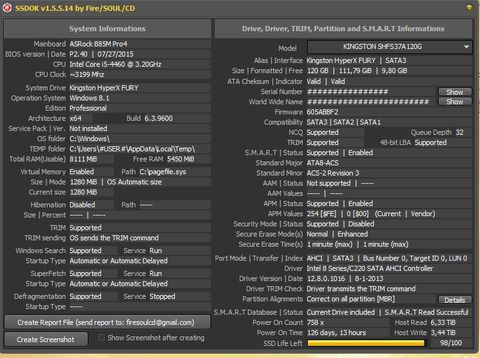

dugo_
interface2k #28091 üzenetére
Ez nem a V300 problémája. Nem megy a TRIM, azért 80% a teljesítmény. Valószínűleg felraktál valami nem odavaló chipset drivert.
SSDOK képről kiderülhet, hogy mi a gond.

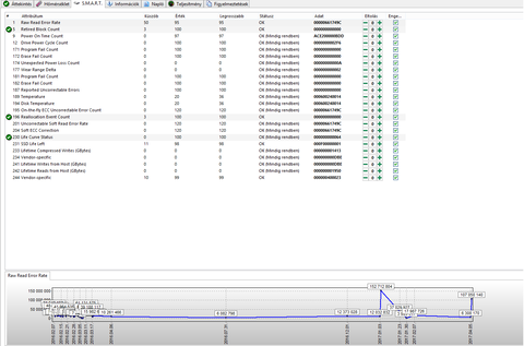

Adott egy vadonatúj 250 gigás Samsung 850 EVO, amiről nem hajlandó elindulni a frissen telepített Win 10, csak fekete képernyő jön be, majd visszatér a Boot menübe.
HDSentinel 100/100-at ír kondíciónak, valamint itt egy SMART róla: [link]
Egy Kingston V300-ról tökéletesen működik a rendszer.
Mi lehet a gond? -

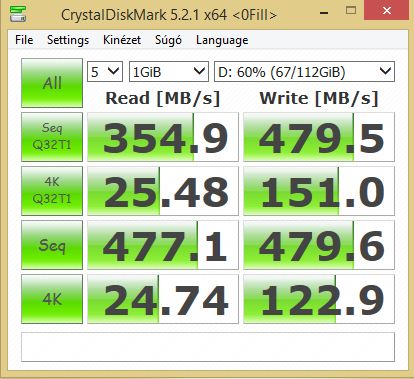

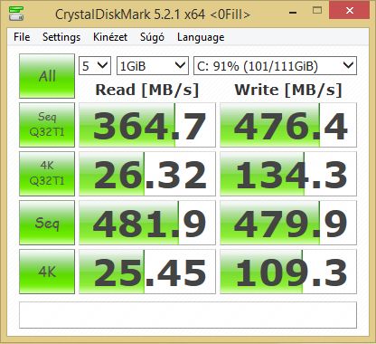

Lavar
szeretném a segítségeteket, tanácsotokat kérni, hogy normális-e a helyzet. Lehet-e tenni ellene valamit, esetleg lehet-e gariztatni, ha igen, milyen indokkal, vagy ne foglalkozzak vele használjam amíg jó, aztán majd elviszem ha bedöglik. (Ha nagyon nem muszáj, nem szedném szét a gépet, szükségem van rá.) Még 2 év van a problémás ssd-re.
Korábban már mutattam itt, hogy milyen értékeket mutatnak az ssd-k. Akkor azt mondtátok teljesen jók.
Itt látni, hogy 1 év alatt nem sokat lassult a meglévő az újhoz képest.Most viszont más a helyzet. Észrevettem kb. 1 hónapja - ránézek néha sentinellel hogy minden oké-e -, hogy a rendszernek fenntartott ssd-m 99%-os lett. Nem foglalkoztam vele, gondoltam normális, elmúlt már 1 éves. Mostanra már 98%-os.
Mutatom a most mért értékeket, amin én látványos lassulást látok, pedig csak 3 hónap telt el azóta mióta legutóbb mértem.
Ez mind még nem is zavarna, ha nem érezném a gyakorlatban is a gondot. Többször előfordul, hogy ha böngészőt, vagy mappát nyitok meg, pár mp-re elgondolkozik a gép, és késleltetve nyitja meg.
Az új értékek:Visszaolvasva, látom szoktatok ssdok képet is kérni ha gond van valamivel, beteszem azt is a problémás ssd-ről, meg egy smartot hátha kiderül belőle valami.
