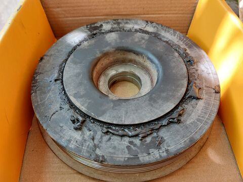

Írtam több mint egy éve hogy a főtengely szíjtárcsa gumiágya kiolvadt és csere, ebben a hozzászólásban képek is
És ekkor sérülhetett meg a szenzor és akkor nem lett cserélve és eddig bírta.Most kapott egy BOSCH 0 986 280 419 [link]
Szerelő a vezérlést is levette szerelés közben, és így a szenzor árával együtt kért 48e Ft-ot

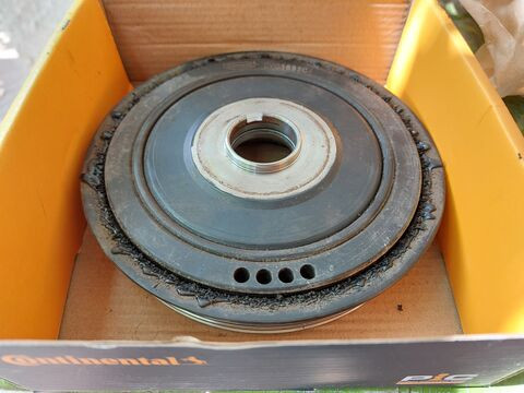

Hogy lezárjam
Azóta nem jött elő a indul megáll dolog, és kocsi ment vagy 200Km
Hétfőn megvolt a főtengely szíjtárcsa csere, és kapott új szíjat is, szíj nem volt kopott csak a megolvadt műanyagból kapott a külső felülette, és nem is nagy tétel a tárcsához képest
Ezt kapta a kocsi
CONTINENTAL vagy CONTITECH (ki hogy hívja) VD1094
CONTINENTAL vagy CONTITECH (ki hogy hívja) 6PK976Unixtól kettő együtt 29e Ft, öcsémnek elég jó kedvezménye van annak ellenére is hogy nem autószerelő
De azért rejtés hogy mitől volt ez a megy megáll dolog, összefügghet e ezzel a hibával nem tudom
