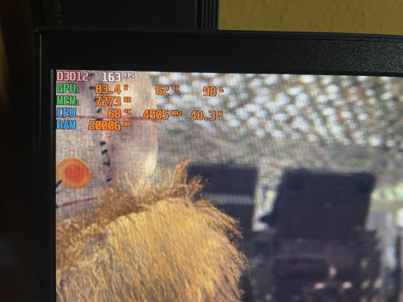

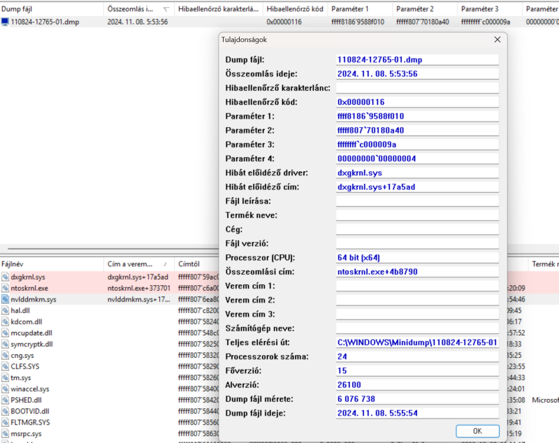

kory24
Legion Pro 5 16IRX8 (i7 13700hx, rtx 4060)
Nem először kapom ezt a kifagyást:
Esetleg van valakinek tapasztalata iylen hibával?
Mi okozhatja, mi lehet a megoldás?A gépet már újratelepítettem, friss 3 napos rendszeren is előjött
Nem túl rég volt bővítve a memória 2x8-ról 2x16-ra. Az okozhat ilyen hibát? Gondolom nem, mert ez a vga driverre utal....
Külső monitorral használom dgpu módban,

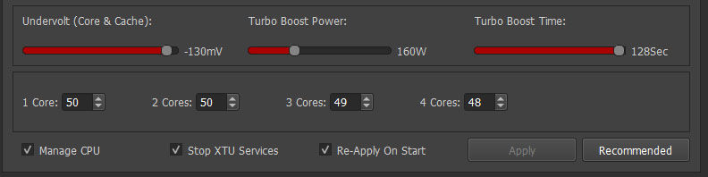

RM007
#109654
Szóval ma reggeli indítás után.
Ez egy régebbi beállítás. Így indít. Ez már sehol sincsen. Aztán átvált, ami jelenleg van.
Az XTU ami a legújabb az első indításra lefagyott és magától kilépett, majd újra próbálkoztam és minden rendben volt.Stratégia, megvárom hogy magától megjavuljon a helyzet, ez általában be szokott jönni. Semmit nem teszek újra, főleg nem a clevo programokat. Esetleg az XTU-t teszem újra, de inkább megvárom a legújabb változatot és előtte állítok órajeleket meg mindent amit látni akarok. A programok valószínűleg egymást zavarják, de kell mindegyik. Megvan mind a 8 mag csak az is elmászott ezen az ábrán.
Szia! Én XTU-t használok. [link]
Fent van a Throttlestop is csak nem azzal mahinálok. Így néz ki nálam a beállítás. Majdnem alap minden.
Nem hasonlít a laptopunk egymáshoz picit sem. Az enyém kicsit közelebb áll az asztali környezethez felépítésileg.
Az én esetemben amit próbálok összehangolni cpu szinten az a bios-alaplapi driverek-XTU hármas szinkron kapcsolata. (TS most nem játszik, oda beírja magát ami van) Változtatásnál próbálom ugyanazt mindhárom helyen érvényesíteni. Mégis ha beállítok valamit, akkor bár OK, megy, csak mikor újraindítom a laptopot, vagy teljes kikapcsolt állapotból, miután bebootol minden visszaírja a régi előző beállításomat. Na most bonyolult, mert ha X programot hamarabb indítom el bekapcsolás után a menüjéhez hozzáférve és nem arra várok hogy esetleg más sorrendben később olvassa be a Win valahová a jelenlétét, vagyis megnyitom akkor feláll az általam várt órajel...UV páros stb...
Szerintem a Windows-al próbálnak beleszólni a folyamatokba úgy hogy ne úgy működjön minden mint régen volt. Most lehetne mondani, megszűnt a támogatás...örüljek hogy a ventilátor funkció, csúszkák hibátlanul mennek, de már komolyan ki kell okoskodni mit hogyan csináljak hogy a programjaimmal hosszútávon elérjem amit akarok.
Mintha a gyári szoftverem egyre inkább csak dísz lenne a helyén. Közben az XTU szoftver erősebb befolyással él, mert ha pl órajelet, UV szintet akarok állítani, akkor előbb ott kell megtennem, elmentenem és csak aztán fogadja el a gyári szoftver az ottani módosítást. Vagyis egyszerre meg kell nyitnom mindkettőt. Közben meg amit a bios-ban beállítottam arra szarik legtöbbször. Csak sokadik újraindításnál próbálkozik azzal. A laptopra installált szoftveres környezet erősebben dominál. De az is lehet(próbálom megfigyelni) hogy bizonyos beállítás kombinációkat a bios felülír és nem hagyja érvényesíteni valami biztonsági szál révén. Passz. Nyomkodni kell és megfigyelni mit nem szeret.
Kieg: Ja azt kihagytam. Ha nem egyeznek a beállítások és gáz van, mert elmászott valami akkor az XTU lefagy, nem tud bejönni. Gondolom mert ott más van és elmentettem. Azt boot után nem próbálom meg gyorsan elindítani, csak mikor már mindent beolvasott a Windows.
Kezd őrültek háza lenni.

RM007
#109634
Nem akarja megjegyezni, elfogadni a beállított órajeleimet a (mit mondjak) laptop vagy Windows. Úgyhogy most marad a régi. (50,50,49,48,48,47,47,47) ez a gyári lenne, a procim alap órajelei. Mindegy.
Miért nem próbáltad úgy ahogy én is használom az i9-t?
50-es szorzó minden magon azt cső?
