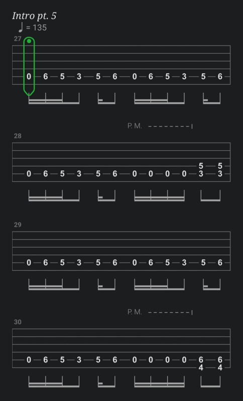

Részben igaz, de ha mindig csak azt a tempót gyakorlod, ami komfortosan megy, és nem próbálod meg pusholni gyorsabbra, akkor sose fog menni szerintem. De az tény, hogy ha mondjuk nem megy csak 100-zal a 160 helyett, semmi értelme 160-ra tenni. De mondjuk 110-120-szal néha lehet próbálkozni.
X2N
Ba cy lus
#70441
Nyilván hallom, mivel még a figura(2,4-es ütem) nincs teljesen kigyakorolva, még. 2 óra gyakorlás erre elég, majd ha utána felveszed már kicsit fáradtabban az ilyen lesz. Ennek ellenére is feltettem hibákkal, erre megy a szemetezés meg a hazudozás hogy én 30 éve gitározom, (34 évesen
), nekem ettől valamiért úgy kellene mennie mint Mark Morton/Willie Adler-nek, még úgy is hogy soha az életbe nem játszottam Lamb of God számot, akik egyébként is zenészek tehát ráérnek napi 8+ órákat gyakorolni a saját számaikat, hát kösz ez volt az utolsó ilyen h feltettem bármit is részemről. Ennyi volt.
Persze amikor ezt a stúdióba felveszik úgy ki van gyakorolva hogy nincs benne hiba, sőt szerkeszteni se kell benne sehol mert mindenhol milliszekundumra tökéletes, a metronómot kell már utána állítani. Ébredjünk már fel emberek.
Agyon vannak szerkesztgetve ezek a számok, nyilván tökéletesre meg lesz csinálva, megköveteli a műfaj.
Tudok én is olyan tabot betenni amit ti se fogtok tudni eljátszani akkor se ha besz@rtok/behugyoztok se. Ebben semmi nehézség nincs.

Lassan gyakorolni időpazarlás főleg ha teljesen új ujjrendet kell megtanulni, már egész jól megy, este felveszem újra.
Ha nem megy kapásból sebességbe akkor rossz a technikád és több kromatikus skálát kell játszani. Különben csak szenvedés lesz az egész és órákat gyakorlod és nem jutsz sehova, mert eleve nincs meg jobb kéz bal kész szinkronod ilyen sebességre. Ezek a figurák meg előbb-utóbb úgyis bekattannak. -

Ezt biztos nem fogod azzal az ujjrenddel eltolni, felejtős. Már a szám hossza miatt is. Nem valószínű hogy a 3-4-es ujjad is olyan gyors mint az 1-2. Ott van a jó ujjrend a kottán.
C#-ot le lehet D húrról A- húrra, akkor van kevesebb húrváltás, ennyivel lehet egyszerűsíteni. -

Igen, nekem is az a természetesebb, de úgy talán nehezebb. Most elkezdtem próbálni az 1,2-vel, még szokatlan, de szerintem gyorsabban megy majd így.
Amúgy ha ezt valaki rendesen eljátssza, az így szól. Vagyis így kellene szólnia.

De amúgy a -, 2, 3, 2, 3, 2 ... ujjrenddel sem rossz, ha valakinek túl szokatlannak hat az előző, és úgy is csak keveset kell mozdulni a riff legvége előtt.
Ezt már nem írom külön. Ez a riff is egy egész jó ujjgyakorlat az Annihilator - Alison Hellből :
Na itt például nagyon adja magát az üres húr után a kisujjal kezdés (ahogy láttam, Jeff Waters is így játssza).
