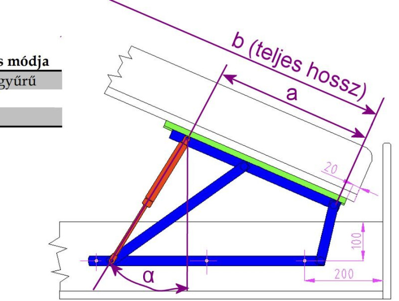

Eddig milyen rugó volt benne?
Elvileg pár adat ismeretével ki lehet(ne) számolni, hogy milyen erővel nyomódik a gázrugó nyitott állapotban, és hogy milyen erővel kell nyomni, hogy meglegyen a 700N (egy oldalon). Ezeket meg tudod mérni (a, b, alfa)? Megpróbálom kiszámolni (nem biztos, hogy sikerül, de majd akkor más).
Tangerine
tibbike01 #91339 üzenetére
Nem tudom lehet, hogy két 700-as kellet volna. Szerintem hívd fel a boltot. A 86 kilód az kb 860 N erőt fejt ki. Az alig több, mint a fele a szükséges 1400-nak. Azért nem mozdul.
Én kipróbálnám egy gázrugóval, hogy mit csinál. Csak a gázrugót venném ki az egyik vasalatból a többi vas marad, különben szétesik az ágy. Kell hozzá egy segítség a rugómentes vasalatnál, aki irányítja lecsukákor/felnyitáskor hogy szinkronban mozogjon a rugós, meg a rugómentes vasalat. Aki csukja nyitja az értelemszerűen nem az ágy közepénél hanem azon a sarkánál ahol benne van a rugó.

en tobb hibat is latok ebben a szamitasban:
eloszor is az hogy mennyit kell emeljen a gazrugo azt a szerkezet kinematikaja adja meg, sokkal kevesebb ero kell mint a puszta suly ami rajta van (ja de latom a leirasnal ugy kell szamolni)
masodszor gondolom nem 1 db van beepitve hanem legalabb ketto, szoval maris felezodik a szukseges ero.
