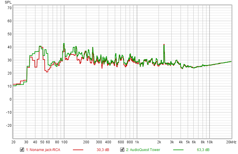

Földhurok nagyobb zajt csap, mint amennyi zajt szed fel ez a 15 méteres dzsunka goobay csoda. Habár most megfordítottam, s mintha így halkabb lenne a zaj, lehet azért, mert nem mindegy, hogy a DAC-ra vagy a mélyládára van kötve a shield. Vagy csak azért jobb, mert máshol vezettem el.
Mindenesetre most visszatehettem +6 dB erősítésről +16dB-re. Így van pariban az SC205-ök nullás hangerő állásával.

Nálam az Arendal 1961 1S 50 Hz-en búg, hogy ha nincs bedugva kábel. Összeszedi a hálózati 50 Hz-et. Persze ehhez +26 dB erősítés kell neki ami +6 dB gain és +20 dB master levelből jön össze.
Ha rádugom a 15 méteres papíron árnyékolt filléres dzsunka RCA kábelem, akkor zaj is megjelenik, de persze ennek hallásához ki kell kapcsolni a low pass filtert. 50 Hz low pass filterrel csak egy kicsit hangosabb az 50 Hz brumm. De ez a brumm a kábelpár egyik RCA-ját bedugva jelentkezik csak, a másiknál nem, ami fura. Mert zaj viszont mindkettőn jön. De a legfurcsább az, hogy ilyen zaj korábban nem volt, szóval a kábel-elhelyezéssel lehet valami probléma, hogy összeszedi a zajt. Mindenesetre ez zaj teljesen megszűnik +6 dB erősítésnél, így használom, s ez elég hangerőt biztosít.

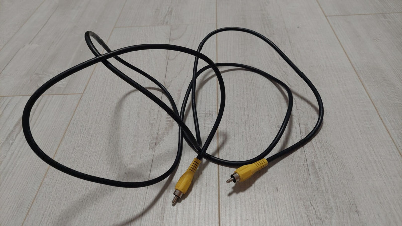

Háát én igen régóta saját magam készítem a kábeleimet. Nagyon nem az ördögtől való egy ~600ft-os fém szerelhető dugó(2X) és jó minőségű árnyékolással rendelkező kábel. Mert ugye amikor az ember szereli akkor ez azonnal kiderül. Én az ilyenre 1 eres mikrofon kábelt szoktam venni és azt ha kell 2x rakom. De a legdrágább így sem megy a 3eft fölé! Sokat használok már több 10 éve hibátlanul......
Azt pedig végképp nem értem ill. értem csak elfogadni nem tudom hogy lehet valaki olyan ügyetlen, hogy egy előre-hátra mozgású dugót oldalra feszít? Ez már a komikusság határait feszegeti. Mint az egyszerű lúzer aki azt hiszi ha feszegeti a telefonon a töltő csatlakozót akkor az megjavul -

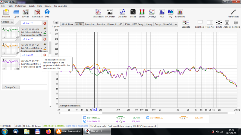

Ezzel az élő telefonos méréssel (és az új mélynyomóval
) eljutottam szerintem az eddigi legjobb rew-es mérésemig. Végül 20 centit kellett még előbbre húzni a mélynyomót, mondjuk a méretei miatt már eddig is jelentősen belógott az élettérbe.
Bocs, hogy mindig kérdezek, de megint.
Az előbbi, BIGi75-tel tárgyalt dolgot megnéztem rew-vel. Az erősítőn minden small és 80Hz, a csatolt képen a
zöld - mélynyomó 85 Hz-en vág
sárga - mélynyomó maximumon, 160 Hz-en vág
lila - mélynyomó 120 Hz-en vág
Nekem a 120 Hz-es verzió tűnik a legjobbnak.
Maradhat így? Vagy veszítek valamit?
Illetve általánosságban ez a lila görbe már elfogadható eredmény?
Úgy érzem, ennél jobbat már nem tud a szett (ebben a nappaliban). -

Szoktam rew-vel méregetni, csak tologatás közben egyszerűsítek így.
Amúgy ez a mélynyomókra is igaz felfelé?
Ha igen, akkor lehet, mégis érdemes a mélynyomó hátulján is a vágást pl 80-85 Hz-re állítani, hogy minél kevesebbet kapjon az vágás feletti tartományból?

AVRek általában 12dB vagy 24dB meredekséggel vágnak. A 12dB nem túl határozott; azt jelenti pl, hogy 40Hz 12dB-vel halkabb, mint a 80Hz, tehát simán hallod a frontokból.
Talán pontosabb képet kapnál, ha vmi mikrofonnal mérnél tologatás közben PCvel/laptoppal REWben frekvenciamenetet. Ha nem is pontos egy egyszerű mikrofon, még mindig használhatóbb képet kapnál mint a telefonnal. -

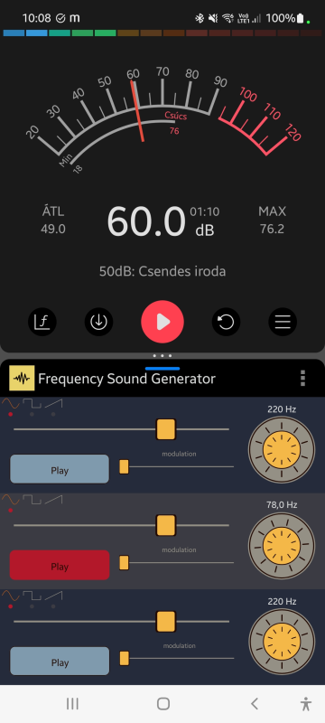

Tegnap beüzemeltem az rp-1000sw-t. Nagyon brutál.
De sajna az akusztikával továbbra is küzdök, kísérletezek, tologatok.
Letöltöttem egy hangnyomás mérőt és egy herz generátort, osztott képernyőn tudom tekerni a frekit, és látom a hangnyomást egyszerre. Tudom, nem egy műszeres mérés, de füllel is nagyon jól hallom, hogy hol tűnik el a hangerő.
Ezzel még küzdök, de lenne egy kérdésem.
A vágás 80 Hz-re, a méret smallra van állítva a frontra, lekapcsolom a mélynyomót, a herz generátorral lemegyek 80 Hz alá, mégis eléggé hallom a két frontból a hangot.
Ez normális?
Mennyire kellene a vágás alatt lehalkulnia? -
