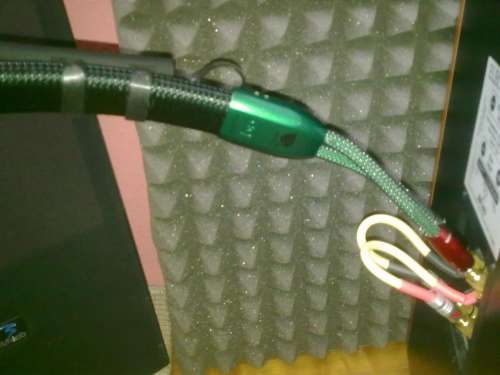

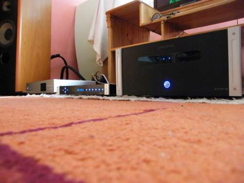

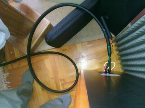

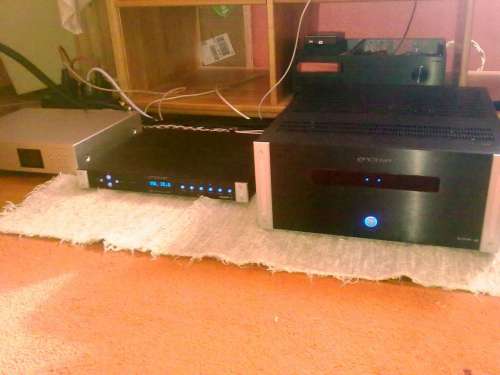

nebulo5
Toobee #45172 üzenetére
Én köszönöm a lehetőséget! Nekem, egy igazi élmény volt!
Ritkán hallani ennyire, az élethű hangzáshoz közeli zenei hangot! Pedig még semmi üzemidő nincs a készülékben. És az egész láncban, bárhol cseréltünk kábelt, az eredmény remekül hallható volt!
egy dolgot sajnálhatok: nem vittem kamerát! Mert a képeken látható hangfalkábellel, Toobee olyat "birkózott" miközben a dobozok mögé rendezte, amihez hasonlót egyszer láttam még kölyökkoromban, mikor egy kígyóbűvölő akarta zsákba terelni a 2,5 méteres rakoncátlankodó király kobrát!A képek telefonnal készültek, de remélem jól átadják a kábel vastagságát!
Toobee
gorbep #45153 üzenetére
Marha nagy áladék a cucc
Nebulonak köszönet a kábelekért
Hozott vagy 10 félét, így rendesen körbe tudtuk járni a dolgokat. Az eltérő ízlések itt is visszaköszöntek, nem ugyanazt az analóg kábelt szavaztuk meg győztesnek. Nagyon sokat nem akarok írni a végfokról, mert nagyjából 2-3 óra van benne, az egész szobát átjárja az új illat. Nagyon pontos és részletes, rendesen megfogta a 920 alját (végre valami, aminek ez sikerült). Elégedett vagyok vele, lábjegyzetbe azért megjegyezném, hogy szigorúan az egyéni véleményem szerint az i32 elbújhat és legalább 400-ig kellene számolnia az Emonak.
