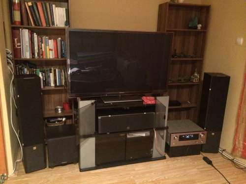

						Ne "gyári "szekrényt képzelj el. Gerenda nekidöntve a falnak és néhány, alulról felfelé rövidülő polc (nem téglalap alaku), aminek nyitott a hátulja, megspékelve némi kovácsolt vassal. Természetesen rögzítve az oldalfalhoz.

						Nem marad üresen, oda is eszkábálni fogok polcokat a tévé állvány stílusában 2. ütemben.

						Az állvány úgy alakítom, ahogy akarom. 2 db 10x20-as gerendát fogok összeácsolni X alakkban. Az alján és a tetején egy egy vízszintes polc, illetve egy rejtett tartó lesz a centernek.

Holnap nekilátok az ideiglenesen ledobált házimozi rendszeremnek egy állványt építeni. Kérdésem a középsugárzó elhelyezése lenne. A tevem az, hogy a tévé fölé kerül, az eleje egy síkban lenne a kijelzővel és még így maradna mögötte 15- 18 cm a faltól. A tévé alja jelenleg 60 cm-re van a padlótól. Engedjem lejebb 10 cm-el, hogy ne legyen túl magasan a center? A kijelző középvonala kb ennyivel van a szemmagasság felett.
A szekrények elkerülnek a falról, a frontok szintén mozognak előre és egy picit oldalra. A hangrendszer központja menne a tévé alá középre, illetve a mélynyomónak is kell majd új helyet találnom.
