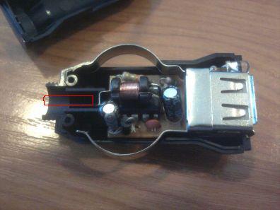

válasz DeFranco #30033 üzenetére
Kell lennie a biztosítékon még egy jelnek, ami a gyorsaságára utal.
F: gyors, N: normál, T: lassú, vagy lomha.
Ennek a "2A" előtt kéne lennie.
Ha nincs ilyen jelzés, én normál biztit vennék.
Mindenesetre vidd magaddal a boltba a kiégett biztosítékot, mert több
méretben is kapható. Ott esetleg meg is szakértik neked.
(Már ha értenek hozzá. A Lomexben például igen.)Szerk: Elsőre lehet, hogy mégis gyors biztosítékot kellene beletenni.
Lehet, hogy elromlott a töltő, és azért égett ki a biztosíték, akkor meg jobb,
ha gyors bizti van benne a próbához.
Tartalékot sem árt venni.[ Szerkesztve ]
Ma olyan bizonytalan vagyok... Vagy mégsem?
PHM
válasz DeFranco #30166 üzenetére
Ez egy step-down konverter.
Ránézésre nem tudom biztosan megállapítani, de gondolom használható.
A biztosíték helye középen, a tekercs melletti fészekben van.
Kellene ehhez lenni még egy rugónak, egy műanyag és egy fém kupaknak.Ma olyan bizonytalan vagyok... Vagy mégsem?
PHM
válasz DeFranco #30170 üzenetére
Természetesen.
Azt viszont furcsállom, hogy nem volt benne eredetileg is biztosíték.
Ezek e kütyük ugyanis úgy vannak összerakva, hogy a pozitív pólust
maga a biztosíték viszi az érintkezőre. Ha az nincs, vagy nincs helyette
valamilyen átkötés-rúd-rugó-stb., a kütyü nem is működhet.Ma olyan bizonytalan vagyok... Vagy mégsem?

PHM
válasz DeFranco #30181 üzenetére
Létezik a szokásos (20x5mm) biztosítéknál rövidebb, sőt, kisebb átmérőjű is.
A gond az, hogy ritka, nem biztos, hogy lesz a boltban.
Szerintem, ha úgyis mész biztosítékot venni, vidd magaddal a töltőt is,
hátha tudnak olyat adni, ami belefér. Szvsz elég lesz az 1A-es lomha is.
Ha nem jön össze a dolog, akkor esetleg megoldás lehet egy
biztosítékkal ellátott szivargyújtó elosztó beszerzése.
Igaz, akkor meg lehet, hogy többe lesz a leves, mint a hús.
A tervező ezért megérdemelne egy szuperszónikus seggberúgást...Ma olyan bizonytalan vagyok... Vagy mégsem?
