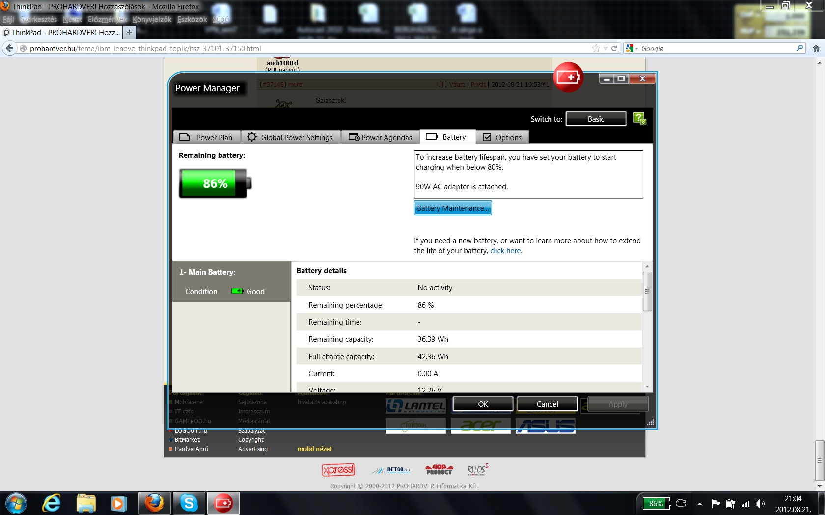

Hol tudom állítani a Power manager-ben, hogy mondjuk 50%-tól 70%-ig töltsön az akkum csak?
Múltkor megtaláltam, de most nem.. :/ -

Amúgy hogy érdemes az akkut tárolni a gépben? Állítsam 55 - 60 %-ig, és csak akkor töltsem fel, ha viszem valahova?
