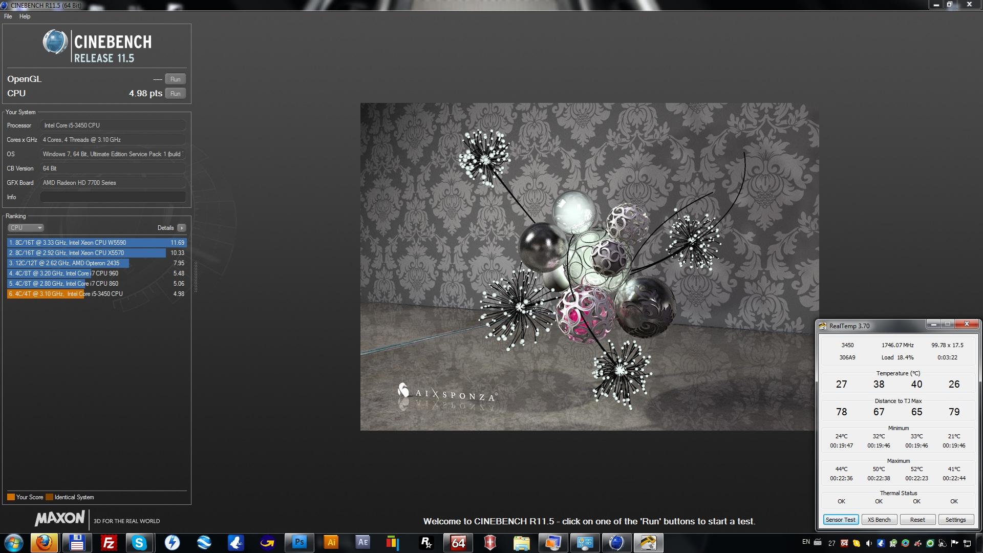

helo. Ha nekem a 3770k-m 4.5ghz-en csak 8.87-et dob a másik kolegának ugyan ez a proci ugyan ezen a mhz-en 9 pontot dob az mitől lehet? kevés fesz? vagy esetleg a biosban nincs rendbe valami beállitás? a választ elöre is köszi.

Azért megkéri a feszültséget rendesen! Nekem a CINE miatt kellett feljebb mennem a feszel anno... Nagyon sokszor indítsd újra, bizonyos szempontból érzékenyebb mint a linx...
Most nekem CINE 1.28V 4.6Ghz 68C... (vagy 1.23 4.5Ghz)
Neked ez mennyi linx alatt? 85C???tikshow: Látod nekem a CINE jobban kibuktatta, hogy kell még neki egy kis kakaó...
WaterWawe
Végülis 1.335V lett 4.5GHz-n Cinebench 9.00-t adott rá. Szerintem még a hőfokok is elviselhetőek. Szerintetek?
Teljes Méret
