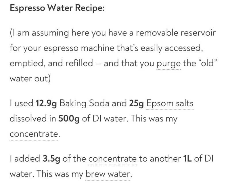

A korrózióvédelem kapcsán merült fel rpavlis recepteknél is a kálium-bikarbonát.

Őszintén szólva, nálam a prio1 a gép védelme. Szerintem a ph-ra gyakorolt hatása (csökkenti a savasságot) jó a korrózió ellen. Egyébiránt ízben nem tudom, amikor az epsom salt / szódabikarbónás vonalat használtam, én annyira nem éreztem a víz miatt különbséget, kivéve ha nagyon sok volt a szódabikarbóna és jött egy sós jellegű íz.
Én nem tudom/mondom, hogy az említett könyv kuka-e, ha a GC-s kolléga rápróbál az Rpavlis-ra, és ugyan annyi idő után szétszedi a bojlert, esetleg láthatunk majd különbséget. (jobbat vagy rosszabbat, vagy ugyan ilyen lesz

Nekem külföldi fórumok alapján (elég sokat elolvastam) az jött le, hogy "Rpavlis" recept (kálium hidrogén - karbonát , 100mg/l )a megoldás presszógépekhez. A dM-es/RO víz a szokásos keserűső/szódabikarbóna keverékkel - normális ph mérővel mérve - elég savas maradt, amit az ilyen-olyan kalkulátorok már korrózióra hajlamosnak jelöltek.
Igaz, azóta már nem alubojleres gép van. Engem - ez persze nem tanács - 3 nagyobb fórumon is lebeszéltek a bwt-ről, Rpavlis recept javára(egyszerűen nem jobb annyival amennyivel drágább - még az uk/us pénztárcát nézve is - , az élettartam elején-közepén-végén tök más a víz, cserélni kell évente higiéniai okokból akkor is, ha a képességének 10edét se használtad el, stb) . Aztán, hogy ez a recept jobb-e? Fogalmam nincs, egy próbát megérhet. Amíg nem kell (le is kopogom) én hozzá nem nyúlok, így is túlságosan féltem a masinát

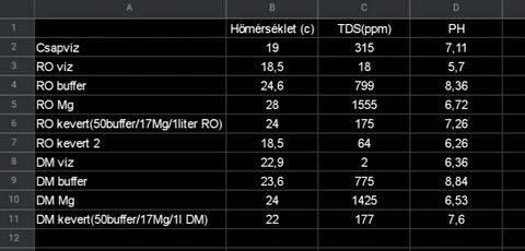

Ez érdekes, én betojtam és végignyálaztam a külföldi fórumokat és a Dr. Pavlis (R.i.p) recept az etalon a korrózió megelőzésére. Én olyan szinten féltem a gépet, hogy a kevert vízből raktam el kisüvegbe, és dobtam bele krómozott valamint réz alkatrészt. Kevertem Ro-ból és DM- desztvízból is. A krómozottat egyik sem bántja úgy néz ki, a réz a DM keverékben kicsit megfeketedett. Az RO-sban szinte semennyire. Az adalék ugyan az volt mindkét víz esetében(a táblázatban a "kevert" sorok). Persze ezek az üvegek szobahőn vannak, a 90+ vagy gőzbojler hőmérsékletet nem tudom szimulálni. Amúgy anno kiméregettem a ph-t, tds-t, erre jutottam:
(Az RO szűrő lassan csereérett, 13 körüli tds-t tud )
a "kevert 2" ez alapján ment: [link]
