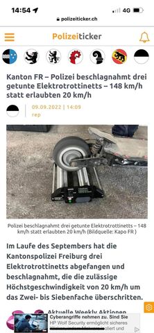

FBC4025GL Ez a hazai verzió
FBC4021GL Ez Svájci verzió (vagy Német verzió)
BHR4526GL Ez meg a Norvég verzióA hazai az egy fékkaros 25km/h max sebességgel.
A Német az két fékkaros, 20km/h sebességgel.
A Norvég az egy fékkaros, 20km/h sebességgel.Ne vegyél Norvégot, meg németet se.
Rablásgátló nincs, ami van benne, azt ki tudja kapcsolni egy hozzáértő. A lakat a jó megoldás, amig bemész boltba, odakötöd valamihez.

#16499
Németeknél simán megemelik a rollert, megpörgetik a kereket, gázkart nyomják, és a kijelzőn látni, h 25-ig gyorsul, vagy tovább.
Erre valók azok a fajta módosított szoftverek, amik a köv. ki/bekapcsolásig (újraindításig) működnek.
Meglátod a rendőrt, leint, megállsz, míg odaér addig kikapcsolod a rollert, újra be, és máris mérhetik a 25km/h-t. -
