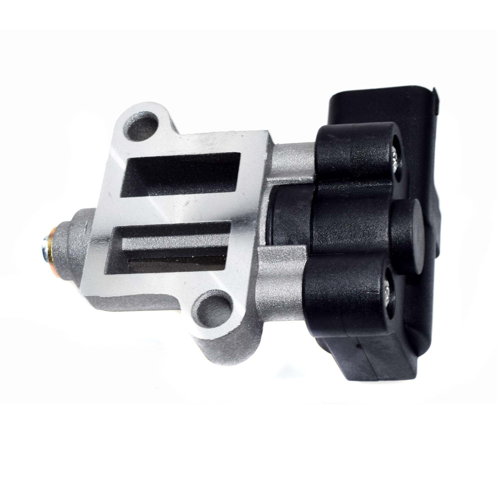

Igen, az az alapjárat szabályzó motor, ami két furat között nyitja és zárja a beáramló levegő útját a motor felé. [link] A melegedése lehet természetes is mivel elég sokáig üzemeltetted folyamatosan azzal, hogy rajta hagytad a gyújtást 10 percig. Ha kíváncsi vagy az állapotára leszedheted és bele is nézhetsz, de általában tiszta szokott lenni az elhelyezkedésének köszönhetően. [link]
Amit írsz értéket gondolom nem gyári műszerrel lett kiolvasva, így az nem biztos, hogy mérvadó. Amennyiben nem oldódik meg a probléma, javasolt a gyári műszer alkalmazása és az ott látott értékeket összevetni a gyári referencia értékekkel.
"Esetleg az alapjárati szabályzó hibája okozhatja a korábban írt jelenséget?"
Akár, viszont én előtte a fojtószelepházat tisztítanám meg, de csak is az üzemanyag nyomás ellenőrzése után. [link]
