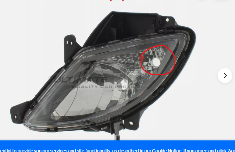

Nekem gyárinak tűnik. Járó motornál és helyzetjelzőnél világít. Tonpítottra kialszik. És sima izzó van benne. (amúgy a céges toyotában is izzós) Csak a foglalata nem tisztázott. Ahogy nézem bontani kell burkolatot hogy cserélhesse az ember, de aszony hazaér megnézem.
Ilyen, ott a helye:

De jó neked, hogy van rajt nappali menetfény, amennyiben valóban az (esetleg utólagos ködlámpa átalakítás)? A Kia Venga-n nem volt, arra utólag kellett tennem Osram DRL menetfényt.
Úgy tudom, hogy a menetfény csak LED-es lehet (talán 35W-nak megfelelő fényerővel), különben nem lenne értelme a takarékosságnak.
