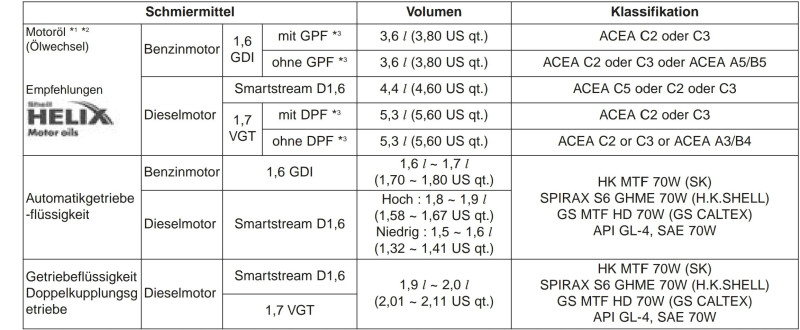

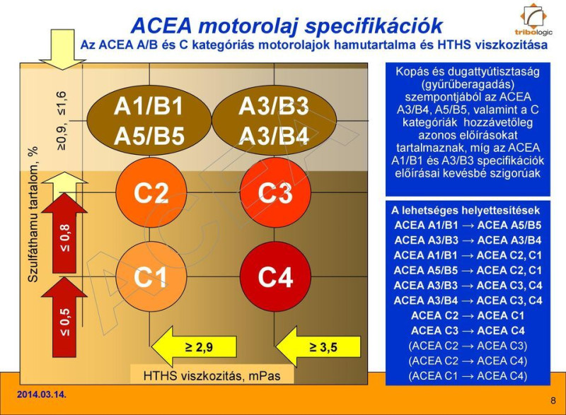

"hogy az ACEA C osztályú, ún. alacsony hamutartalmú olajok, amelyeket dízel részecskeszűrős gépkocsikhoz fejlesztettek ki, alkalmatlanok lehetnek bizonyos motortípusokhoz."
Ez egyrészt nesze semmi fogd meg jól, másrészt vagy nagyon benézte vagy nem ért hozzá... mindkettő erősen kellemetlen.
Azt nem tudom A3/B4 helyett ki ajánlotta a C3at de ha nincs A3/B4 én is azt mondtam volna sürübb olajcserével.
Soma01
Úgy keresd, hogy A3/B4. Ne csak a sima B4-et.
C-s olajat ha nem ír a gyártó az autódhoz , akkor inkább ne azt vedd.
"Az autógyártóknak jelenleg az az álláspontjuk, hogy az ACEA C osztályú, ún. alacsony hamutartalmú olajok, amelyeket dízel részecskeszűrős gépkocsikhoz fejlesztettek ki, alkalmatlanok lehetnek bizonyos motortípusokhoz. Ennek az álláspontnak bevallottan az az oka, hogy a gyártók nem rendelkeznek elegendő üzemi adattal ahhoz, hogy kijelenthessék az ellenkezőjét. Mit jelent ez számunkra? Azt, hogy majdnem biztosan nem lenne semmi problémája az autójának ettől az olajtól, különösen egyetlen csereperiódus alatt. Kérdés, hogy a "majdnem biztos" elég megnyugtató-e. Én inkább másik olajat választanék....
Üdv:
Olajdoki"
Amúgy pont helyettesítője lehet:

2008-as nem részecskeszűrős 116 lovas 1,6 dízel i30-hoz alig találok B4 5W30 olajat, a C3 tudja a B4 követelményeit?

"Nem csak a német hanem a magya KIA olajválasztó amit korábban linkeltem is engedélyezi azzal a kikötéssel, hogy 7500kmenként olajcsere. Mert 7500kmre tuti elég egy C2/C3 lévő SAPS("hamu"). Tartva a 7500kmet emiatt tuti semmi baja nem lesz de 15.000kmen meg lehet elfogy a "hamu".
ACEA A5/B5 HIGH SAPS C2/C3 MID SAPS olaj"Neked hol írja az olajválasztó, hogy a C2 olajat hamarabb kell cserélni? Nekem (mobilon) csak ajánlja másodsorban és kész.
Az SAPS meg hamu rész meg elég zavaros.

Egyelőre talaltam négy 0W-30-as olajat, ami már tartalmaz LSPI adalékot a feltüntetett szabványok szerint. Szerintem ezek az olajok még csak most kezdenek elterjedni.
Soma01
Totachi az a márka. Elírtam. A Dexos miatt gondoltam, hogy 2,9 fölött van, de abból a szabványból is van 2,6 és 2,9-es is. Tehát inkább passz. 0W30 is van, de az is csak SP és GF6A. De a 30 miatt gyanús, hogy 2,9 a HTHS. Csak azt nem tudom, hogy mehetek biztosra.
Nekem csak egy A5B5 vagy A7B7 ha pluszban lehet SP-vel, 0W30-as olaj kell. 5W30-ból Dunát lehet rekeszteni.
Szerintem az 1.6 GDI, 2,9 HTHS-re van gyártva. -

[CS]Blade2
#7008
Nekem is azt írja, igen, QUARTZ 9000 NFC 5W-30. De én 0W30-at szeretnék. Neked lehet ajánl 20-as olajat is, de nekem nem, ezért nem teszek ilyet bele. 20-as olajoknak a HTHS-e is alacsonyabb és ezzel kinyírnám a motort.
0W-s HKR-t találtam, csak 200 literes kiszerelésben.
C-s olajat nem akarok bele tenni. -

Szívó Benzines 1.25 MPI Rio.Itt neked mit ad ki elsőszámú ajánlásnak? [link] Gondolom ugyanazt, mint amit itt a kia.com -on is ír: [link]
Rio 2017 2020 YB 1.25 Kappa (K) Petrol 3.6 ACEA C2 0W20 TotalEnergies Quartz 9000 HKR GF6A 0W-30
Sportage 2016 2018 QL 1.6 Gamma (γ) Petrol 3.6 ACEA A5 5W30 TotalEnergies Quartz 9000 NFC 5W-30A tiedéhez egyébként van is ilyen NFC-s a boltokban. Amit nekem ír abból semmi sem beszerezhető, 0W20 C2-t követel, de a sor végén egy HKR 0W30-at ajánl, de az ugyanúgy nem kapható sehol. 0W-s HKR-es nincs a boltokban.

"LSPI védelem jó volna"
Hosszútávon bűn nem min SN Plus olajat rakni egy DI motorba. A Low Speed Pre-Ignition (LSPI) nagyon szép lyukakat tud csinálni a dugatyúba.
Meg minek ilyennel szórakozni amikor zizikért van SN Plus olaj? Sött MPIbe is min SN plus mert miért ne?"Mondjuk találtam ilyen 0W20 olajat, 8-as TBN-nel."
linkeld pls és a fő kérdés: Tudja az ACE A5/B5 vagy A7/B7et?
"A HTHS meg passz. De 2,9 feltt van az tuti."
Tuti legyen mert túl alacsony HTHSel tényleg ki lehet nyírni egy motort. -
Dare2Live
SL a minimum de API visszafele kompatibilis. Minnél újabb annál jobb/szigorubb a szabvány akkor meg főleg DInél min SN Plus LSPI miatt. Én nem látok érdemi okot arra, hogy SM, SL... olajat vegyél amikor 6.300Ftért kapsz 4liter SN Plus olajat.
"GF6A-t is nézegettem, mert ugye az ugyan az, mint az API SP"
Azért ilyet ne írjunk le. Átlaghalandónak ugyanaz."De ezeknek az SP szintű olajoknak szépen megy lefelé a HTHS-e és a TBN is. Az meg sincs határozva. Azt meg szerintem nem kellene, így levinni."
Mi az, hogy lemegy? A pldaban lévő ACEA A5/B5nél elő van írva pl, hogy HTHS cST 150Cn 2.9 és 3.5 közt kell legyen. Ezt akkor is tudnia kell egy ACEA A5/B5 olajnak ha API SL, SM, SN vagy SP. Pont.
Ugyanez meg van adva TBNre is.
és hamár behozod C2/C3 témát akkor SAPSra is ld köv idézeted."Bár a német kézikönyv meg simán ajánl C2 , C3 olajat ebbe az 1,6-os benzin motorba.
Szóval tudja a fene. Valószínűleg semmi baja nem lesz."
"2019-ben, amikor még adtak el ilyen motorral autót, nem volt még SP szabvány. GF5 volt, de azt se írták oda, csak az MPI meg T-GDI motorokhoz. Szóval nekem az A5B5 vagy A7B7 biztonságosabb választásnak tűnik."
Itt látszik, hogy nem érted. Az A5/B5öt az olajnak teljesítenie kell. Viszont van SP/GF6 meg SL/GF3 A5/B5 is. Melyik a jobb, melyiknek kell szigorubb szabványka, extra teszteknek, értékeknek megfelelnie? Az újabb SP/GF6 A5/B5 oaljank.
pl a korábban említett LSPI teszt nem volt SN Plus elött. Ami SN Plus A5/B5 az mind tudja. Ami SL A5/B5 az lehet igen, lehet nem.
Remélem segítettem kicsit megérteni. -

A 0W30as A5/B5 is ritka. És drága. És akkor a 0W30 A5/B5 mellett jó lenne ha min egy API SN+t is tud. Vagy SP/GF6ot.
Pár A5/B5 olaj amiket kiírtam:
[link] Total Quartz 9000 HKR 5W-30
2700Ft/liter ACEA A5/B5 + API SP + Hyundai - Kia ajánlás[link] Mannol 7709-4 Toyota, Lexus 5W-30 (5W30) API SN PLUS
1600Ft/liter Ez a legolcsobb ami tudja hivatalosan az SN Plust.[link] MOTUL 8100 Eco-nergy 0W-30 A5/B5
4000Ft/liter 0W30 és API SP -
