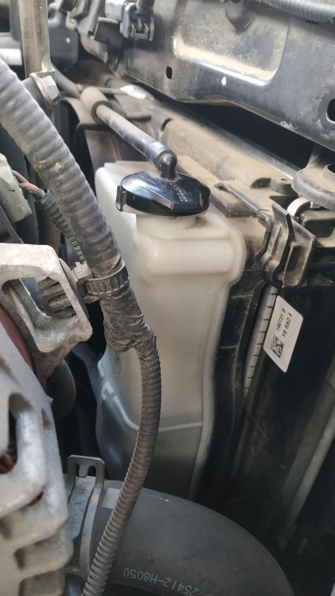

A fél liter a hosszú nyakú tartálynál érvényes - ráadásul Hyundai i30-nál, igaz, az a tartály hasonló az 1.25-ös motor tartályához.

A miénk (Ria 1.25MPI, 2019 gyártás) ilyen:
(...és igen, ha már ott matattam, töltöttem is bele. Kicsit az F fölé sikerült...

A hűtőre simul a túlfolyótartály, fekete pattintós kupakja van, a nyakon, a kupak alatt nem sokkal van a lyuk.
Igazság szerint mióta észrevettem és volt egy köröm ezzel, nem igazán foglalkozok vele. Néha ránézek, látom, hogy kb félig van a F és L között és ennyi. Elég lassan fogy, emlékeim szerint legutóbb F-ig volt töltve, de nem rémlik, hogy én mikor töltöttem(-e?) bele.
A kedvedért visszanéztem a számlákat, '22 nyarán, kb 33eKM-rel ezelőtt számláztak 1L fagyállót, azóta volt 2 újabb szervíz, akkor semmit. Utóbbi kettő vagy "ajándék" volt 😁, vagy nem is kellett tölteni, vagy elfelejtették számlázni...
Nem vagyok nagy segítséget, bocs.

Ez azért nagyon érdekes mert nálunk meg pont ez az 1.25-ös KIA Rio nem csinált ilyet. 10 év alatt sosem töltöttem utána fagyállót. Az i30 átadás után 1,5 hónappal és 2000 km-rel a az átadáskori közép szintről lement a Low közelébe. A KIA körül soha nem volt szag. Nem is hagytam volna annyiban, ha van, így is balhéztam a szervizzel, megemlegették volna...
Ez a Rio 2013-mas, a tágulási tartálynak hosszú nyaka van és egy pattintós kupak a tetején (fekete). Azt nem tudom megnézni hogy vajon azon is van a kupak alatt 1 cm-rel egy lyuk gyárilag? Nincs már a közelembe az autó.
A Tied 2019-es de úgy sejtem, változtattak a tartályon és már nem ér fel a nyaka a hűtő tetejég és nem is olyan a formája mint tíz éve. Meg tudod mondani, milyen az a tartály és van-e rajta a kupak alatt közvetlenül egy lyuk ami a motorblokk felé vagy oldalra nézhet, de nem az autó eleje felé?

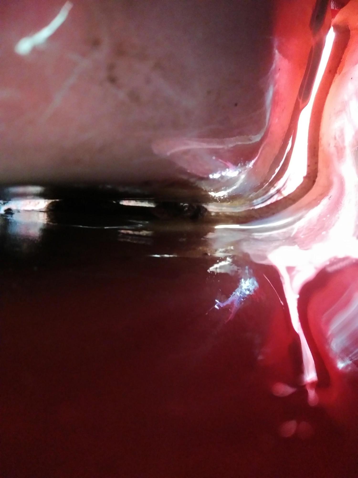

Haver a B5.5 Passattal járt úgy (1.9 PDTDI 131Le), hogy egy tűszúrásnyi lyuk volt az egyik lyukon, de pont a leömlőre jött a hűtövíz és azonnal elpárolgott.
Takarásban volt, bontás nélkül nem is látszott semmi. Leállított motornál nem dolgozott a pumpa, akkor nem folyt, nem bolt tócsa. -

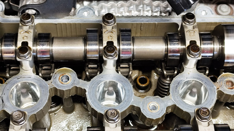

Első keresés alapján sima DI nincs mellette szivócső/port befecskendezés ezalapján x akta, hogy mért nem kokszosodott. Írják is, hogy mint minden DI ez is kokszodoik.
Kép alapján olyan a belseje 400.000km után mindha új lenne.... Elképesztő.
Láncra 200.000kmenkénti cserét írtak az is durva, hogy elment 400.000kmet.

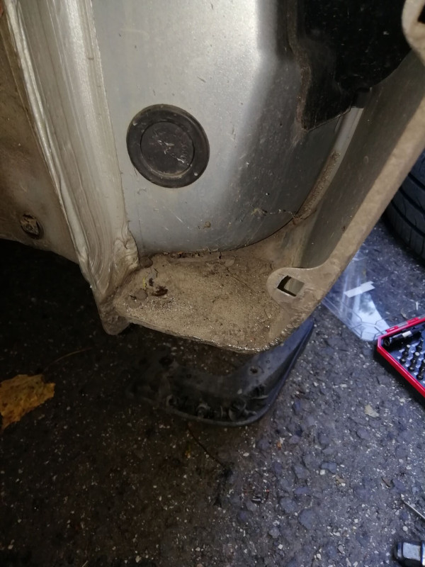

Saját magam csináltam az üregelést, az első és a hátsó dobbetétek alatt is a viaszos Dinitrol HP WAX-ot használtam. A gyári alkatrész katalógusban mindig megkeresem a gumi vagy a műanyag gumidugók pontos helyét azokon keresztül, illetve az egyéb más területeken felelhető technológiai furatokon fecskendezek be anyagot. (alváz, ajtók alja, váznyúlványok, merevítések) Egy 40 és 60 centis szondát használok, amit a sprayhez szoktak adni és a klímatisztításra is őket használom. Eddig 3 KIA-m volt és láttam jó párat alulról, a gyári alváz-üregvédelemre szerintem a 2007 után gyártott konszernbeli járműveknél nem lehet panasz. Természetesen Magyarországon. A német, osztrák utakon közlekedő verdák azért tudnak csúnyán kinézni.
Dare2Live
Szerintem üregelés házilag elég jól megoldható. Megnézed mi az ami üreg és rohadhat (tipikusan a küszöb) azt nyár végén "kiöntöd" dinitrol 1000el.
Ha tényleg kiönteni akarod akkor 2*500ml Dinitrol 1000 sprayt vegyél. Amúgy elég egy is.
Én kis leejtőn szoktam belefújni, kupak vissza aztán még meg is lötyögtetem kis előre hátrával.Viszont ez tényleg csak akkor ha 10+évig meg akarod tartani.
Amire érdemes figyelni az a bölcső. Az osztrák, német darabokon 10évesen már csúnyán rohad behozzák aztán pár év múlva cserés.
A magyar eredetű darabokon ez nem szokott gond lenni az enyémen ami garázsos ilyen a hátulja 4évesen. A bölcső is kb.[link]
Jellemző, hogy a bölcsőn már átvételkor is vannak barna pöttyök. [link]
Ha van akna, szabadidő le lehet törölni higitóval a rozsdapöttyöket majd meg lehet fújni a rozsdapötyöket rc-900al majd 24h múlva dinitrol 1000el. +2év. Én nem rücsizném.Hamár téma a yaris 2nek van egy neuralgikus pontja rozsdára. Enyémen 16évesen így néz ki. [link] Elév vastag anyag de ha nem csinálok vele vmit 5-7éves távon kegyelemdöfés lesz. Hogy kéne nekiállni? Homokszórás...?

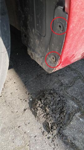

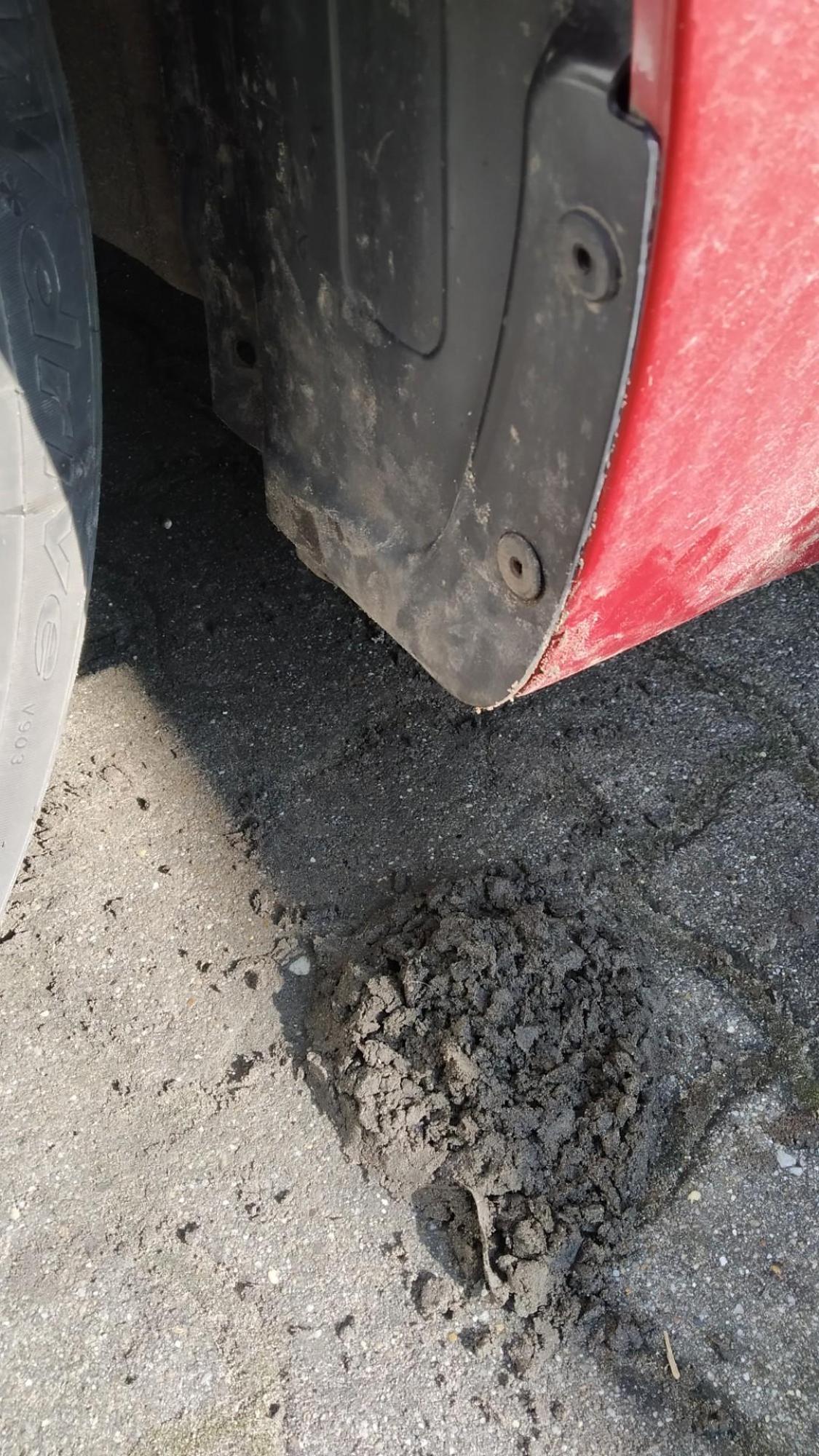

Srácok, Rio, első dobbetét alsó két rögzítő csavarokat kivettem, de mintha valami betét lenne benne, ami még mindig fogja a dobbetétet. Hogy jönnek ezek ki?
Így is ki tudtam pucolni, mint egy nőgyógyász 😁, de csak jobb lenne ha le is tudnám venni legközelebb. A fenti képen ami kézzel kijött, a nagyja. Ki is mostam, szép tiszta lett:

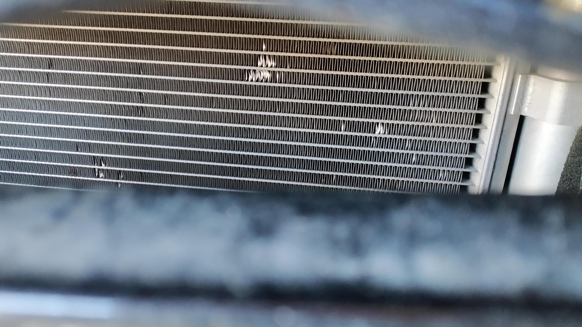

Ez meg a Ceed hűtője. Alig 2400km után:
A hűtőrácson akkora rések vannak, némelyiken a kezem befér, így nem is csoda. Ezzel valamit kezdeni kellene... 🤔 -

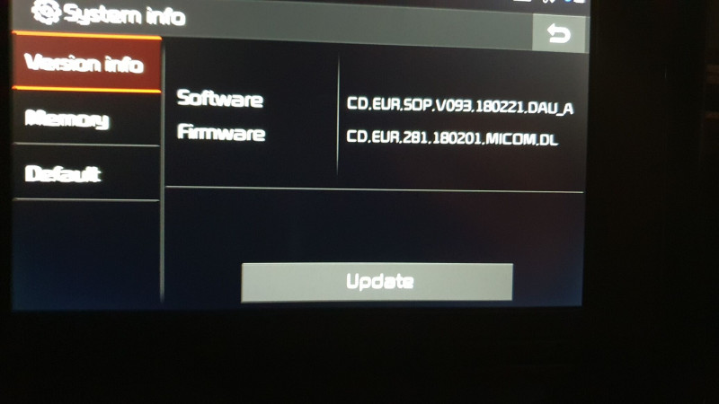

Kíváncsiságból még pár hete befotóztam az aktuális verziót és kíváncsiságból megnéztem de a dátumokból úgy tűnik hogy ezen a kocsin soha nem végeztek sem SW sem FW frissítést (a release dátuma az utolsó 6 szám: év/hónap/nap). Én szívem szerint már ezért feldobnám őket a KIA-nal, hogy behazudták a szervizben történt időszakos frissítést és közben nem csináltak semmit.
Zolik
Köszi a sok visszajelzést!
Mikor elsőre előjött a hiba annyit csináltak hogy levették a kocsit az akksiról. Mikor jeleztem a feljegyezték a rendszerben mint hibát, de javítottnak ítélték meg a visszaadást követően mert utána 2 hónapig elő se jött a hiba. Majd egyre gyakoribb lett. A következő alkalommal mondták hogy frissítik a szoftvert, de ez nem sikerült mert "állítólag" a gyár által küldött USB pendrive nem jó ehhez a kocsihoz így nem tudták megcsinálni.
Aztán a következő alkalommal pedig valahogy mégis sikerült nekik, mikor újra elvittem hogy egyre többször lefagy. Megint 1-2 hét eltelt mire előjött a probléma majd a havi fagyásokból heti lett. Végül tegnap oda jutott hogy be se kapcsolt már.
Bemásolom mit írt vissza a szervizes
"A fent álló hiba jelenség az audiovizuális egység szoftveres meghibásodása okozza.
Javítani nem lehetséges csak fejegység cseréjével orvosolható a probléma."Valóban jogos kérdés, hogy akkor hibás szoftvert tettek fel? Magyarul ők cseszték el. Ha hibás a szoftver miért nem azt cserélik? Tehát a komplett egység cseréje esetén ugyan az a szoftver nem fogja az újat is tönkre tenni?

Zolik
Kíváncsi vagyok a véleményetekre.
Adott egy Kia Ceed 2019-as új autó vásárlás. Az LCD-s érintőkijelző megadta magát. (be sem kapcsol). Már több mint 1 éve jeleztem a márkaszervíznek, hogy folyton lefagy (eleinte havi utána heti majd az utolsó 1-2 hónapba szinte naponta). Állítólag frissítgették a szoftvert de csak egyre rosszabb lett míg nem megadta magát. Most 4,5 éves az autó tehát még bőven van a 7 év gyártóiból.Ma kaptam az emailt a márkaszervizből, hogy a "szoftver hibája miatt nem működik" és mivel az érintős kijelző szerintük audio egység így csak 3 év jár rá ami ugye lejárt, de 500.000-ért kicserélik... mondanom se kell forrok a méregtől, pláne úgy hogy több mint egy éve szóltam, hogy szarakodik és csináljanak vele valamit. Én próbáltam keresni erre választ, hogy az érintős LCD kijelző audio rendszer része-e (én nem tudom hogy lehet a tolató kamera megjelenítője audio egység de mind1) de nem találtam erre egyértelmű leírást.
Nem tudom mitévő legyek...egyrészt nincs fél millióm egy szutyok kijelzőcserére másrészt átverve érzem magam.
