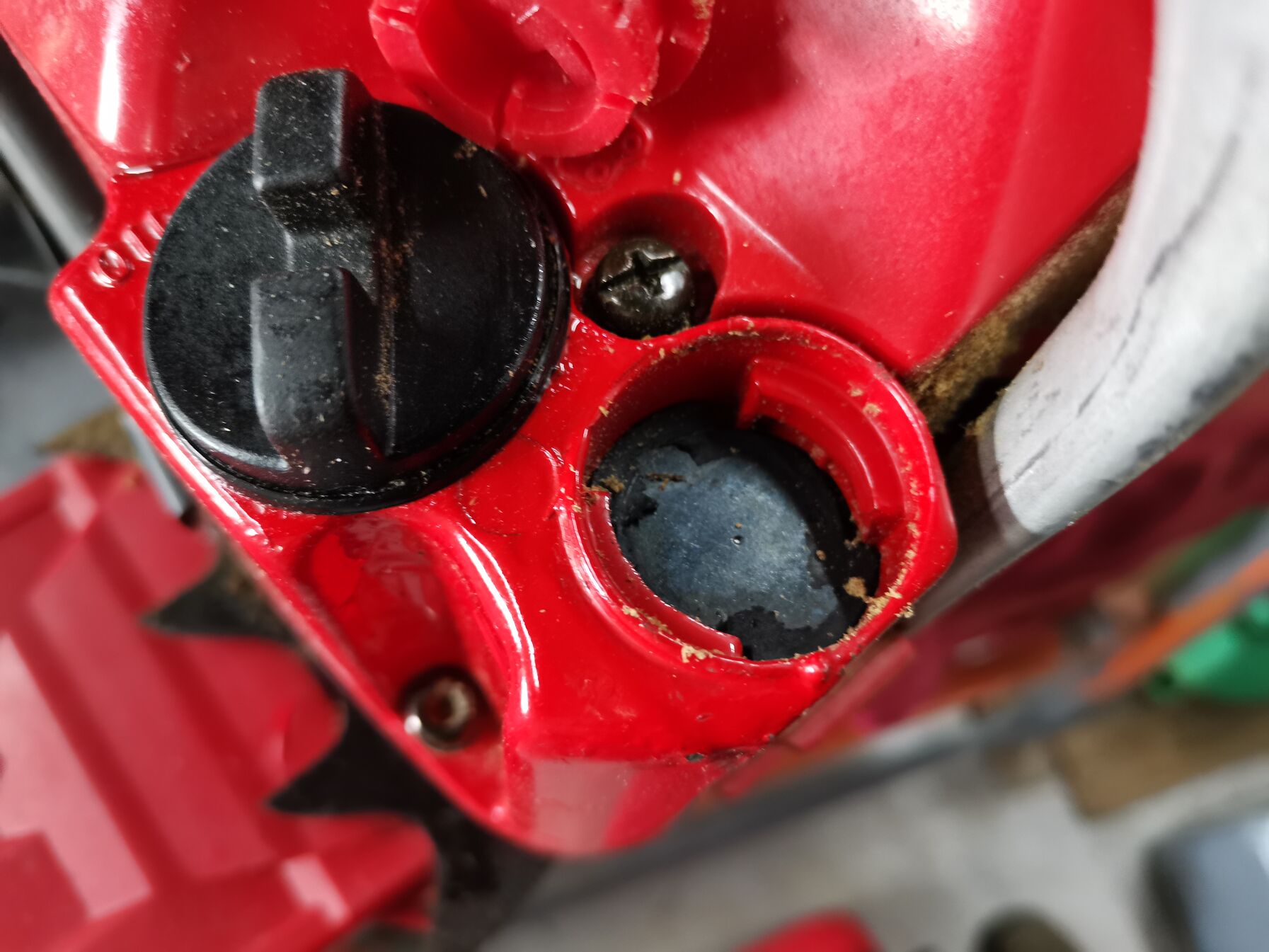

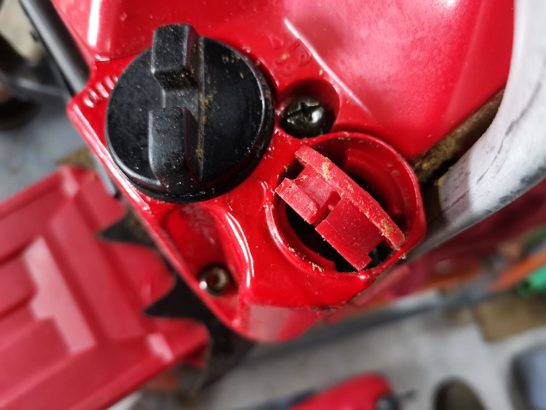

Most egy olyan dolog jön ami nálam a rémálom kategóriába tartozik.András a légszűrő fedeled kis pöckét sikeresen letörtem...
Letekertem, a kupakot kesztyűben le akartam szedni -kicsúszott a kezemből és a padlóra esett.Az a fél centis kis darab azonnal lepattant ,Kertmotornál rendeltem új fedelet,nem drága de jelenleg nincs nekik ünnepek utánra ígérték mert nincs az országban... Egyébként egy teljesen fölösleges darab rajta a forma kialakítása miatt e nélkül is feszesen ül a helyén.Minden esetre az én hibám, de egy konstrukciós baki az egész...

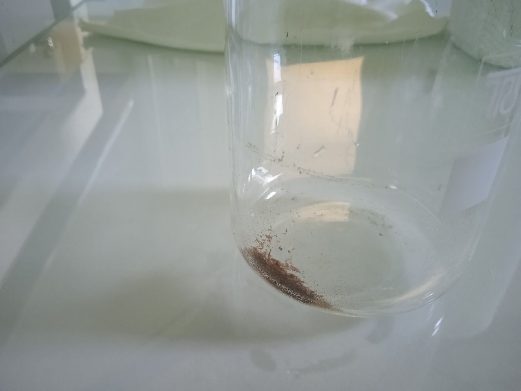

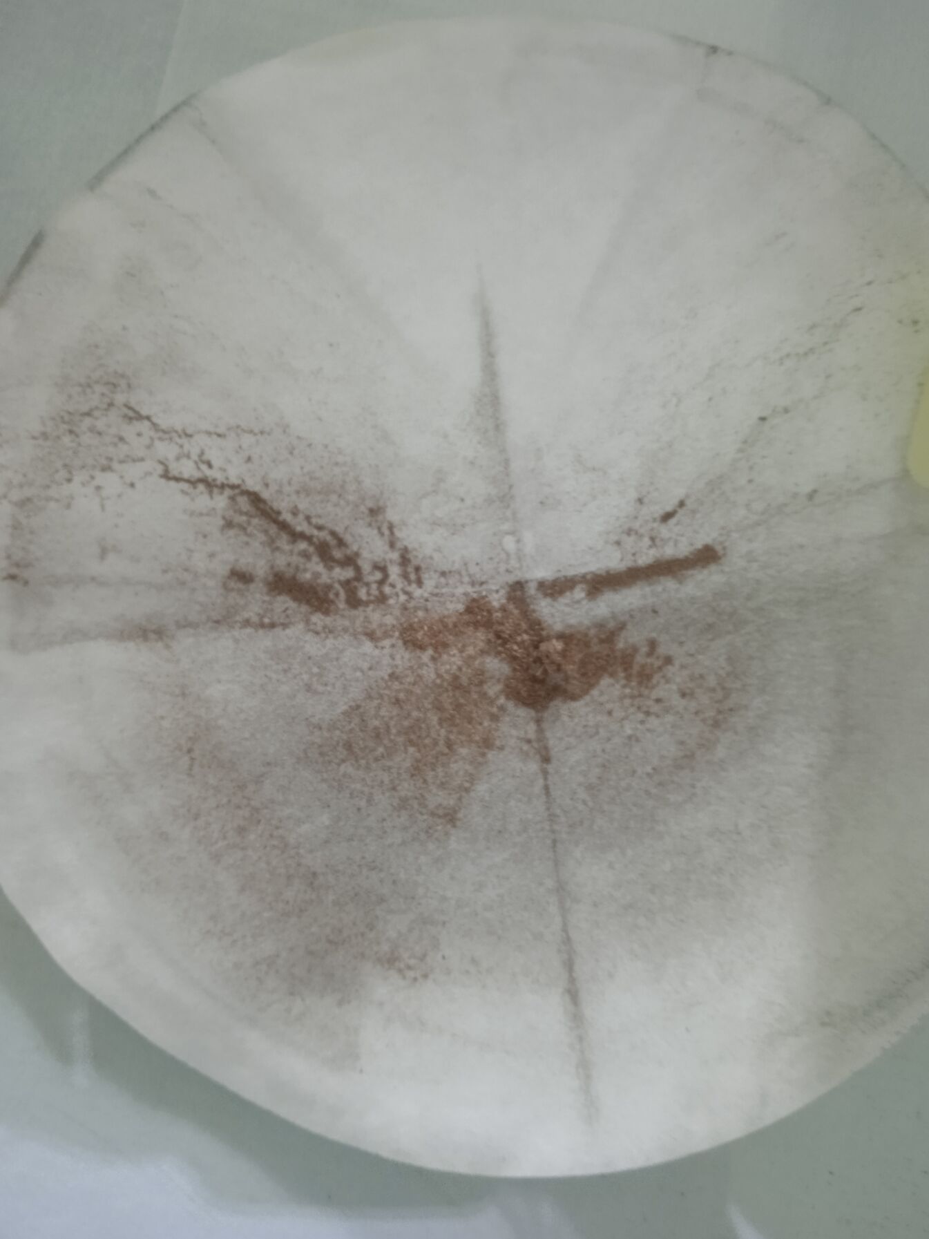

Szeptember végén csináltam a kínai karbin egy ultahangos szerves oldószeres(n-hexán) tisztítást. Meglepett, hogy egy kb 100 g os fém cuccból mennyi minden kijött.
[kép]
vissza nem mértem de biztos van vagy 10-15gramm -
