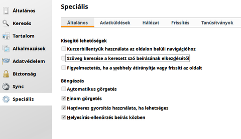

0xmilan
#53906
Nem sokat szoktam állítgatni a keresőt, de én erre gondoltam:
Teljesen egyetértünk, de én cigam szaki konkrét kérdésére ezt kellett, hogy válaszoljam!
Jó lenne a külföldiül nem tudóknak is egy kis magyarázat leírás, a linuxmint.hu oldalon!
Én se bonyolítgatom, de akármilyen hülyén hangzik, én egyből megtaláltam ezt a beállítást magán a Firefoxon, ha jól emlékszem.....
