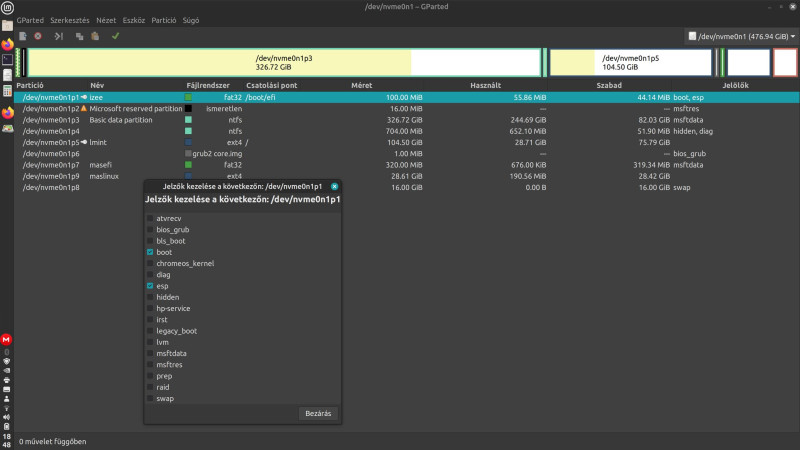

[link] Mintha ModernUS3R megoldotta volna.
-szabi-
#91287
Vagy a féltett windows bootoló efi partícióról csinál egy másolást Gparteddel egy másik USB-s lemezre és szükség esetén a javítás idejéig arról tudja bootolni a windowsát. A másik lemez sima üres inicializált legyen ugyanúgy GPT vagy MBR renszerrel mint az eredeti meghajtója. Ehhez a működő efi partíciójáról le kell venni a boot és az esp flaget és helyette beteszi a msftdata zászlót. Ha csatolva van, akkor le kell csatolni és akkor hagyja copyzni a Gparted. A művelet után vissza kell rakni a boot,esp flaget és újraindítani. Én így szoktam barkácsolni. Kipróbáltam. Működik.

Elnavigálsz a gui-ban a /etc/default mappába, ott egér középre betol, jobb katt és bal katt a megnyitás rendszergazdaként sorra. Az új emelt szintű ablakban már tudsz editálni, de vigzázz , hogy mit csinálsz mert itt megbüntetődik, ha elrontasz valamit. Ha végeztél, akkor ezt az ablakot minél hamarabb csukd be. Ez akkor működik, ha Nemo a fájlkezelőd.
A grub fájlban javítsd azt ami a képen ki van emelve ( GRUB_TIMEOUT="10" ) és ez a sor kell bele:
GRUB_DISABLE_OS_PROBER="false"
Ezt mented, kiszállogatsz mindenből és jöhet a sudo grub-mkconfig -o /boot/grub/grubcfg és jó lesz !!!!
