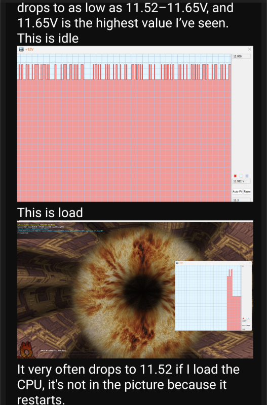

Ez jó , csak 11,4 v sokszor az a határérték amikor probléma lehet már egy nagyobb tüskènèl és jön a restart...
Így van, bővebben ide írtam a történetet és még mindig folyamatban van.

Nálam úgy néz ki, hogy a 3 éves Seasonic Prime TX650 tápegység instabillá vált, annak ellenére, hogy "top tier". Most intézem a boltnál a vele kapcsolatos teendőket. Ma már olyan, hogy valamiért kiadsz egy valag pénzt és azt várod cserébe, hogy az majd sokáig jó lesz, azt el kell felejteni.

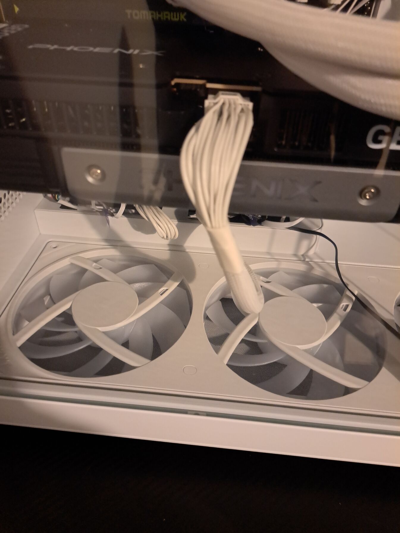

[kép] Sziasztok!
Engem sikerült lebeszélnetek az msi 1000gsről és vettem helyette az nzxt c1000ret
Viiiiiszont...ez csak számomra aggasztó?
Rtx 5080 a kártya.. -
