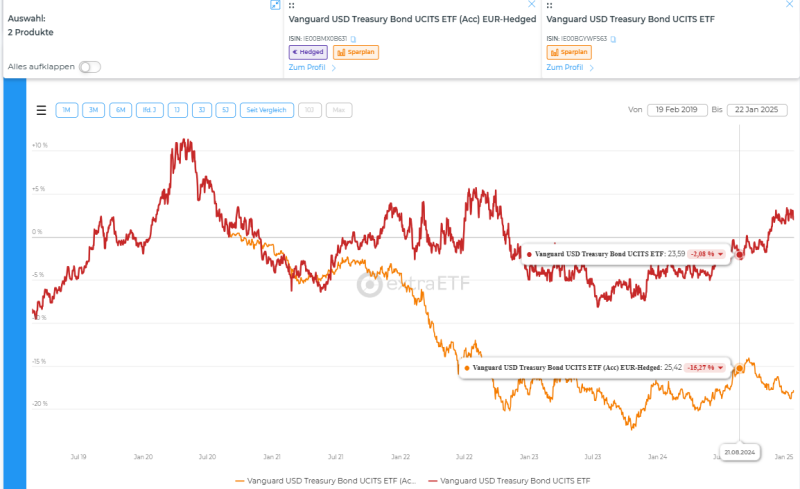

Én ezen marha sokat agyaltam... A hedged verziókat elvetettem gyorsan, mivel HUF-ban költök, így is úgy is futok deviza kockázatot, és van plusz költsége. Aggregáltak közül így leginkább a LU1437024729 tetszett, de ott volt mellette még a tisztán államkötvény is (LU0908508731, IE00BYZ28V50)... De mindig oda lukadtam ki, hogy az USA államkötvények követik legjobban a gazdaságot, meg ugye dev. world. részvény etf-eket tartok aminek 60-70%-a USA, úgyhogy ahhoz is az passzol leginkább. Aztán mikor ténylegesen képbe került a dolog (=idén kezdtem kötvény etfeket venni, előtte mápjaim voltak csak, tavaly lakáscserénél azt is jól lefeleztem, és nem építem már vissza az egészet), SXRC és VUCF lett belőle...
A baj, hogy a fenti 3 verzió egyikével se vagyok igazán boldog, pláne hogy amikor elkezdtem lusta portfoliót építeni (2018), rögtön megjelentek az olyan időszakok, amikor a kötvény és a részvény együtt mozgott, nem is egyszer... De azt gondolom, hogy ennél nagyobb problémám ne legyen soha az életben!

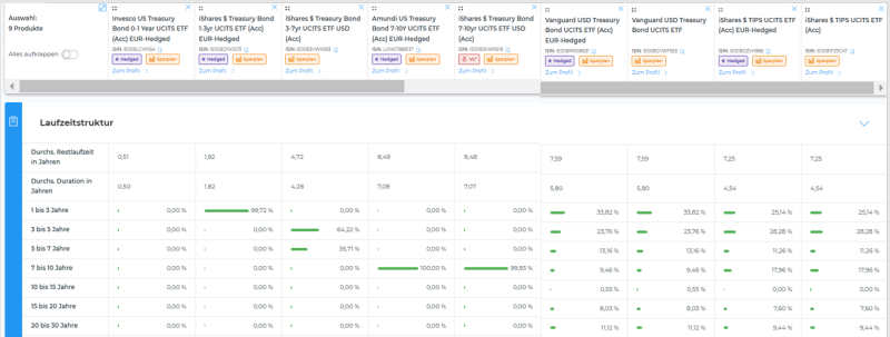

Pl. ha a mondjuk 4,75%-ot fizető 10y US Bond-ot meg tudnám venni (és nem lenne olyan adóvonzata ami €-s Bond etf esetén nem jelentkezik) egy lejáratig tartva fix hozamú és tőkéjű papírom lenne.
Ezzel szemben egy 10y bond etf nem bír ilyen jellemzőkkel -
Mercutio_
Az első diagram viszonylag rövid időtávot mutat, jelenleg is a ekkora a difi? Azt ilyen időtávon az állmány értékének hány %-ába kerül hedge-elni?
A harmadik US állampapír etf-re vonatkozik, az, ha jól értettem a korábban írtak alapján nekünk egyéni befektetőknek nem is akkora üzlet, mivel nem 1 adott pl. 10Y bond-ot tart, hanem mindig változik a benne lévő Bond papírok öszetétele a lejárat miatt, és az aktuális árfolyam emiatt nem hoz akkora profitot, mintha közvetlenül egy konkrét 10y US Bond-ot vennénk. (Amit viszont nem lehet, vagy nem éri meg az adók miatt)

Én azon vagyok részben, mint Blaymoira, hogy úgyis forintom van, arra nincs hedge, viszont azt is hozzávettem, hogy a hedgelt etf-ek költsége magasabb, úgyhogy a nem hedgelteket választom inkább. Bár most asszem amiket veszek, abból nincs is hedgelt, szóval elméleti a kérdés csak.
Blaymoira
Nem igazán van stabil álláspontom a hedged ETF-ekkel.
Kérdés mennyit számít ez nekem? Úgyis HUF kitettségem van tehát EUR hedged nem sokat javít a helyzetemen.
Szerintem a nagyobb hozammal jobban járok, a HUF szándékosan leértékelésen esik, de abból meg nincs hedged verzió. Persze lehet én is hedgelhetném ezzel az erővel egy forward pozícióval, de abba meg nem feltétlen szeretnék belemenni.
Inkább hozam maximalizálás fele hajlok. A mögöttes deviza annyira számít.

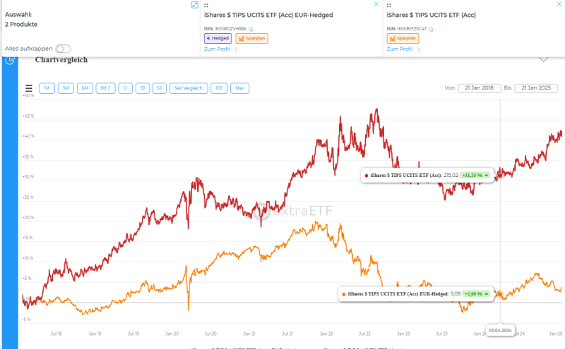

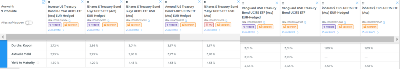

elsö kerdes: hedged vagy ne ? a közelmultban a hedgelt nem igazan valt be (gondolom mert $ az €-hoz kepest nem gyengült), 2 pelda pl: [Vang. szeles treasury hedgelt vs. nem]
[TIPS hedgelt vs. nem]varhato, hogy hedgelt a közeljövöben jobb lesz, mint nem hedgelt ? en tippem: nem, mert EU gazdasagilag es ervenyesitökepességileg gyengebb, inkabb vag kamatot, kevesbe varom $ eseten a vágást, a több/nagyobb vágást
no es: TIPS vagy ne ? melyik mellett mi szol ?
es: milyen futamidö ?a futamidöstrukturák:
az aktualis hozam, lejaratig hozamok:
(komoly) gondolatok erdekelnek, köszönöm
