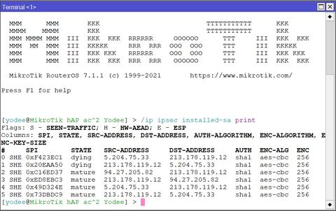

A hAP ac2 oldalán megnéztem, hogy a legjobb teljesítmény AES-128-CBC + SHA1 ezzel az IPSec típussal jöhet. Nem tudom a "tunnel"-ek számát hol tudom állítani, az MTU-t max 1400-ra tettem és így 160/75 mbit jön össze úgy hogy a fő router 1000/1000 thome, az 1. külső eszköz 300/75 mbit. Ennél többet szerintem nem is várhatok tőle. Ezzel elégedett vagyok.

Nekem hAPac^2-n a PPTP VPN volt a leggyorsabb, az tudott talán 100Mbit körül, az L2TP+IPsec már jóval lassúbb volt, IPsec nélkül meg csak kicsit volt lassúbb a PPTP-nél. A wireguard gyorsabb volt mindegyiknél (nem emlékszem pontosan mekkora sebességet tudott, de biztosan többet mint 100Mbit/s). IPIP + Ipsec és az EOIP+IPsec sem volt igazán jobb sebességben a fentieknél - bár ezekkel nem túl sokat kísérleteztem. Szóval azért nem kell csodát várni ettől a kis routertől, szerintem a gyakorlatban az a 100Mbit körüli VPN sebesség reális. Ha nagyobb sebesség kell akkor vagy a PC-n kell futtatni valamilyen VPN-t, vagy jóval erősebb router kell. Gyanítom, hogy pl. a Wireguard PC-n futtatva, simán tudna közel gigabitet, de ezt nincs módom tesztelni.
