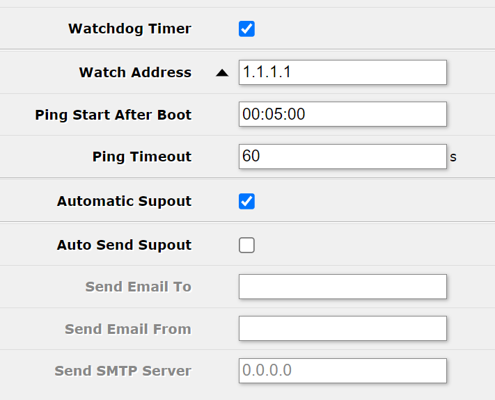

Az a része nekem elég jól működik, – ha teljesen elszáll a net – ezzel a beállítással:
(olyan nem volt még sosem, hogy offline maradt)A problémáim inkább a pillanatnyi bizonytalanságokként leírhatók, megnövekvő válaszidők stb. Miközben 60/80 sebességet is tudok mérni, a banki alkalmazások meg nyűszítenek...
4D4M

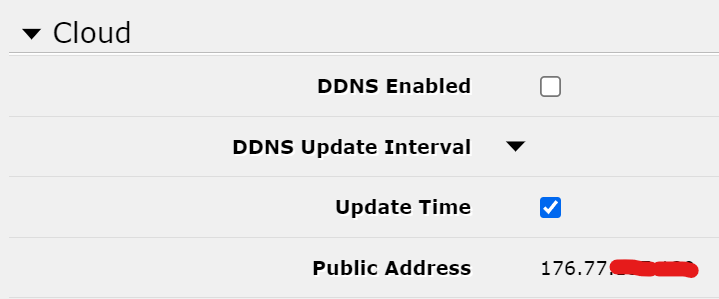

MaCS_70 #22514 üzenetére
Legutóbbi látogatásomkor nem volt sok eredménye a keresésre, nem gondoltam, hogy van még ilyen sorstárs, aki ilyen hülyeséggel jön ide (:
Mióta használod az SXT-t?
Fél éve, de nem tudom, hogy ezidő alatt mely szolgáltatások működtek, mert nem volt élesben semmi beüzemelve, mert cloudflare-rel oldottam meg sokmindent.
Nekem is yettel (iqpro) amúgy, de a mikrotik magának a cloud szekcióban meg tudja állapítani a publikus IP-jét: -
