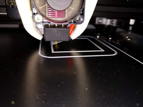

1. Igen volt 2 törés is. Korábban nem. Ropogás nincs.
2. A cső jó ötlet. PVC?
3. Megnéztem újra, Y tengely középállásban billeg, széleken már szinte nem.
Szintezés megvolt, ránézésre simának tünik, azaz síknak.@tD1v3r
Köszi, hogy megnézted. lehet az enyém korábban is lötyögött picit csak akkor nem foglalkoztam vele, amúgy stabil az asztal, csak meg tudom mozdítani.
Igen kalibrálás, szintezés megvolt. Gyárit használom, nem PEI bedet.
A Z offset nálam -2,4. Tehát mínusz. Ezt a nulla felé korrigáljam? vagy inkább -3 felé? Ha jól gondolom a mínusz irányba módosítás közelíti az asztalhoz.
Használom a gyári CR szeletelőt és a Cura5.6-ot. Sajnos ugyanaz a hiba.@fabula

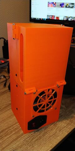

A szárítót egyben tárolónak is használnám. Arra gondoltam, most kiszárítom a PLA-t és kb heti 1-2 alkalommal fogok csak nyomtatni, vagy ritkábban. Addig is benne van a szárítóban, nem kell mindig felpakolni a gépre, meg betölteni. Bár az első 50-60 cm így is megszívja magát. A szárítóba tennék színes szilikagélt is. Narancs színűre gondoltam, eddig csak kisebb zacskós, meg lila volt pár grammos kiszerelésben. -

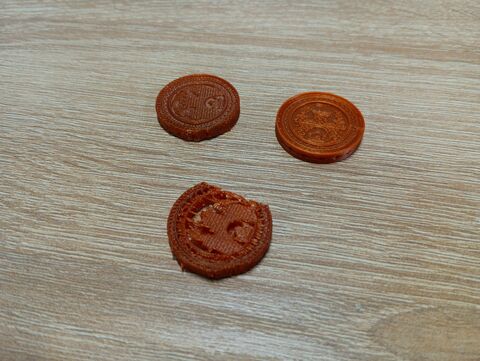

Ó, azt tudom, hogy miért kattogott az extruder: a "megdagadt" filament-et nem bírta mozgatni. Mivel kézzel is nehezen jött ki, ezt értem is. A kérdés az, hogy miért "dagadt" meg a fej előtt közvetlenül a szál vajon?
Nem változtattam semmit, cura slicer, sd-re rá, onnan nyomtatok (régebbi sikeres nyomtatás is ugyanígy járt, ezért gondolok első körben az esetleges túlmelegedésre mint ok.)
"Érme: Passz, ezt látni kellene..."
(A hiányos példány más hiba miatt volt, csak most úton vagyok és csak ezt találtam róla. Ha kezemben lesznek, rakok fel használhatóbb képeket)
"Hajlékony spring steel lapot (PEI)" köszönöm a tippet, ez alapján keresgélek majd.

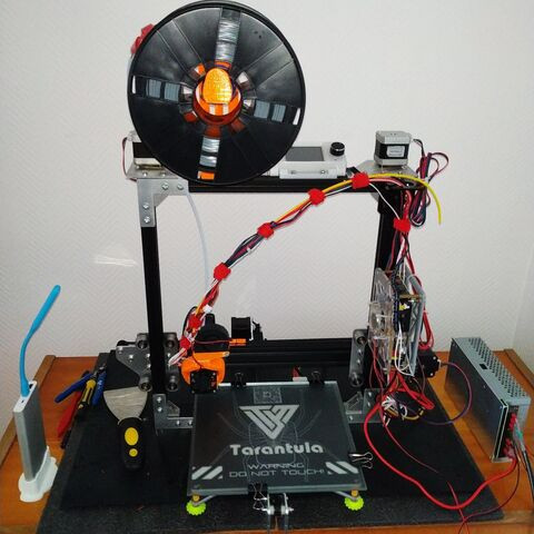

Igen, 2 db Z motorja van és azért van 1 db végálláskapcsoló, mivel a két motor alul a házban egy szíjjal szinkronizálva van a legújabb verzóban (az előzőben még két független motor és két végálláskapcsoló volt, ezt újították szíjas szinkronra, ami jobb). Amúgy az egy végálláskapcsolót sem használom, mert rögtön tettem rá egy 3DTouch-ot a Trianglelabs-tól, ez a Z stop is egyben meg szintez is.
A TMC2225 helyett TMC 2226 kellett volna, ez a 2209 újabb, nagyobb terhelést bíró verziója, én is tervezem majd cserélni.
Általában MKS Robin Nano 1.2 vagy 1.3 alaplappal szereloik, mikor melyiket tudják beszerezni. Az UART bekötés ezeken a lapokon nem olyan bonyolult, a driverre forrasztasz egy tüskét, a masik vége bedugós, mert van aljzat a lapon, igaz eredetileg más célra (WiFi modul). Ezeket sima apa-anya bekötőkábelle össze lehet dugni, úgy sem fogod sokat piszkálni, főleg klipper alatt.
Én mindenképp teszek bele egy RPi 3B+ lapot és egyenlőre Marlin - Octoprint ketőssel fogom használni, majd ha sikerül beszereznem egy MKS Pi-TS35-ös kijelzőt, akkor mehet rá a klipper is. Egyébként sokan használják saját kijelző nélkül klipperrel PC-ről, telefonról vezérelve, valamint klipperscrennek lehet használni régebbi érintőkijelzős telefont is, meg van aki 7"-os PI kijelzőt akasztott rá egy nyomtatott tartóval, szóval van variációs lehetőség.
Senki nem javasolja az MKS Robin Nani 1.2 vagy 1.3 cseréjét, a klipperhez úgy is kell egy PI, utána meg az eredeti alaplap már nem játszik sok szerepet.
Én is a Diamond Hotendet fogom megcsinálni, már meg van hozzá minden, csak még idő kellene, amúgy egy Mellow NF Crazy ST hotend megy bele (szúnyog klón) és Sherpa Mini extruder lesz rajta a gyári BMG klónból építve.
Az üveg elvileg klipszelős, de én nem tettem rá, mivel a hátoldala ragasztós és igen jól tapad az alu hotbedhez. Egyik SP-5 tulaj megpróbálta leszedni, de nem nagyon sikerült neki.
Az üveggel eddig semmi bajom nem volt, ha az első réteg jó, akkor tapad rá minden rendesen.
Még plexiből készítek rá zárt házat (lehet készen is kapni rá gyárit, csak horror áron) és azt gondolom, ezután már csak a rendszeres karbantartás, kopó alkatrészek cseréje marad.Gondolkodom még egy Biqu SSS mágnese lapon hozzá, de majd ha elkopik az üveg teteje, amin tapadásjavító van felvíve gyárilag.
Szerintem ár-érték arányban és a fenti nagyrészben házilag nyomtatott tuninggal egész jó kis nyomtató.
Én most még a gyári alap nyomtatóval nyomtatok és így is szépen nyomtat 100 mm/s sebességig a gyári hotenddel (amit sokab szidnak), amihez én még az összeszereléskor megcsinltam a Chap féle tuningot a hotend belsejében egy Capricord csődarabbal, így nem dugul, és nyomtat rendesen.
Ja és még a gyári MKS Marlin firmwaret cseréltem le szinte azonnal sima Marlinra, mert a gyári tényleg elég bugos. -

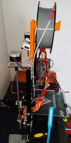

Igaz nekem már régóta direct drive-ra van alakítva a gépem és csak a szál útjának egyengetése miatt van teflon cső, az is az extruder előtt. Viszont nemrég nyomtattam el az egyik tekercsnek azt a részét, amit rosszul csévéltek fel és volt rajta egy marha nagy masni: ilyen 3+ centi magasan kiállt egy alsóbb rész és köré volt csévélve a többi. Nagy meglepetésemre a bmg klón simán behúzta. A nyomtatás után láttam csak egy rétegen, hogy mintha kicsit vastagabb lenne, lehet ott cibálta végig a tefloncsőn a kanyargós részt. Szerencsére el sem szakadt a szál
Egy érdekesség volt csak a bmg klónom kapcsán. Nem tudom, hogy a tekercselés miatt vagy mert esetleg nem teljesen merőleges a bevágás az extruder kerekeken, de úgy vettem észre, hogy ahogy halad a filament úgy csavarodik is a szál. Amikor tefloncső nélkül hasznlátam, akkor szépen lassan elkezdett úgy becsavarodni, hogy pár karika filament a tekercs mellett a levegőben karikákba áll és félő, hogy feladak valamiben -> ezért is tettem a tefloncsövet , mert az megakadályozza ezt. Ja meg a csapággyal könnyen gördülő tartóknál túlságosan is könnyen gördült a filament lefelé és néha lerántott többet is mint kéne, elkezdett letekeredni
úgyhogy csapágy nélkül használom, csak velcrot tettem a tartóra, hogy azon könnyebben és zajmentesebben csússzon.
Most épp így néz ki. Kinomtattam a táp + board dobozt is, de még gondolkodom, hogy lehet fusion360-ban újra rajzolom, mert találtam egy tucat tevezési hibát. Éppen össze tudnám rakni így is, de kényelmetlen pár megoldás és kézzel is kellett faragni.
